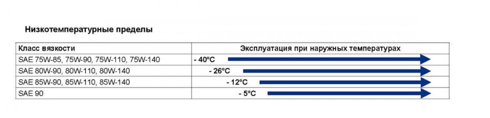

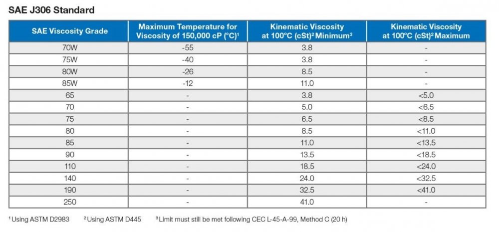

Вообще-то, масло вязкостью SAE 85W-90 предназначено для эксплуатации при тем-ре окружающей среды до -12°C. При этой температуре достигается предел безопасной текучести (динамической вязкости) трансмиссионных масел этого класса. В рамках стандарта SAE J306 эта динамическая (безопасная) вязкость принята равной 150 000 cP (Санти Пуаз). Всё что выше может привести к поломке моста, поэтому то, что у вас сейчас происходит с машиной не удивительно. Вам следует немедленно слить масло вязкостью SAE 85W-90. Где вы только нашли такое на северах? Небось владельцы японских а/м "от сердца оторвали". У них такие масла используются для бюджетных марок. К тому же, в масло GM 88900401 (SAE 75W-90) для SRX II следует добавить LS присадку GM 88900330 в неимоверном количестве 8% (50 мл. присадки к 650 мл. трансмиссионного масла), тогда как большинство трансмиссионных масел, выпускаемых промышленностью (например, любимые многими Mobilube Syn LS 75W-90 или Mobil Delvac 1 Gear Oil LS 75W-90), обычно содержат такую присадку в количестве всего лишь 4%. Присадка GM 88900330 — это раствор комплекса различных модификаторов трения и обычного минерального масла, температура замерзания которого (раствора) равна -18°C, в лучшем случае. О динамической вязкости при низких температурах там вообще речи не идет. Таким образом, LS присадка ухудшает низкотемпературные характеристики трансмиссионного масла, поэтому для северных регионов нужно тщательно подбирать присаживаемое трансмиссионное масло - акцептор. И температура замерзания тут вообще не причем потому, что это "складская", а не эксплуатационная характеристика ГСМ. Вот вам яркий пример, трансмиссионное масло Motul Gear 300 75W-90, температура замерзания которого маркетологами этого производителя, названа равной -60°C, тогда как динамическая вязкость при -40°C равна 127 000 cP, но о ней они стыдливо умалчивают. Тогда, как например, у других масел, скажем Red Line 75W90 NS GL-5 Gear Oil динамическая вязкость при -40°C = 40 000 сP (т.е. текучесть в три раза выше, чем у Motul Gear 300 75W-90), а температура замерзания "всего лишь" равна -45°C или вот у Motorex Gear Oils Penta LS SAE 75w/90 температура замерзания равна - 42°C, а динамическая вязкость при -40°C составляет всего лишь 47 200 cP. И, напоследок, в сервисном мануале по SRX II, которым некогда любезно делился с нами господин rogi3111 требования о добавлении LS присадки нет. Однако, когда зашел спор по этому поводу мне пришлось отыскать сервисный мануал более позднего (последнего) издания, вот в нем черным по-английски написано (выделил желтым): Откровенно говоря, для изготовления такого раствора для эксплуатации SRX II в ХМАО, на мой взгляд, подходят лишь Neste Pro Axle 75W- 90 API GL-5 (артикул 215152) и Petronas Tutela Sport ZC Supreme 75W-90 (артикул 14721619), динамическая вязкость которых при -40°C составляет до 30 000 cP, а у оригинального масла GM 88900401 она при -40°C равна 80 000 cP. -

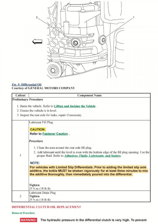

В жидкость для Халдекса, т.е. смешиваете не с маслом SAE 75W-90 для заднего редуктора, а с жидкостью для Халдекса в количестве 50 мл.
Да, я понял, что вы хотели сказать, но главное чтобы сообщество поняло правильно. + еще, в своей практике вы используете Castrol Halbot 309 F (VW G 055 175 A2), а не LSC Transmission Fluid 12-301 (ACDelco 10-4070, GM 88863349, Opel 19 40 057, Saab 93165387 или VW G 060 175A 2 и т.д.) и похоже на то, что для G 055 175 A2, на достаточно прикатанных фрикционах в муфте, не требуется присадки LSD.
karatel, в предыдущий раз на Cupper у вас же обошлось без присадки на прикатанных фрикционах, а у меня на новой муфте (на не прикатанных фрикционах) нет, хотя до замены я разговаривал с разработчиком (Дмитрием Поповым, он не работает в Cupper, но у них общий патент на эту жидкость) по этому поводу, и он заверил, что все будет ok без каких-либо присадок, но из-за постоянных «закусываний» присадку пришлось добавлять позже.

https://cadillac-club.ru/topic/19039-to-haldeksa/?do=findComment&comment=376874 Для того чтобы это знать нужно почитать предыдущие сообщения. Ну, нет в заднем редукторе SRX дифференциала повышенного трения (дифференциала ограниченного проскальзывания (LSD), дифференциала с повышенным внутренним сопротивлением, дифференциала с ограничением пробуксовки), требующих присадки LSD, а вот жидкости для муфты Халдекса не хватает соответствующих свойств (сейчас эта жидкость одна на все автомобили - Statoil (Fuchs) LSC Transmission Fluid 12-301, начиная c Geely и заканчивая Bugatti), поэтому присадку нужно добавлять в муфту, а не в редуктор.
