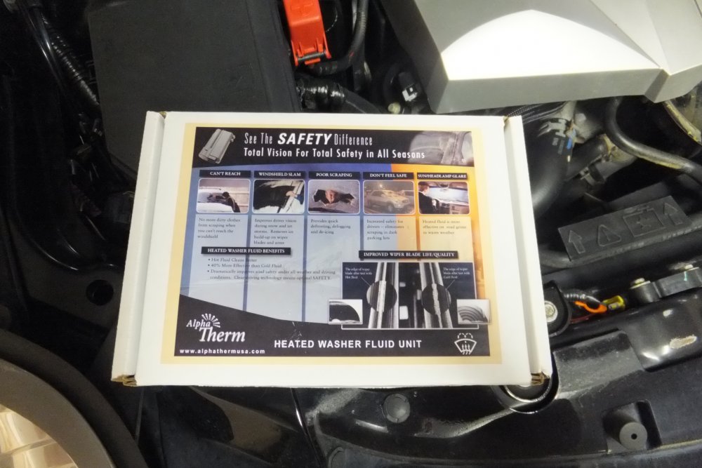

Компактная коробочка
Содержимое:
- девайс с проводкой на "+" и на "землю"
- отрез шланга для врезки в магистраль подачи омывайки
- пакетик с саморезами и пластиковыми хомутами
- кронштейн для крепления к кузову
- мануал на инглише
