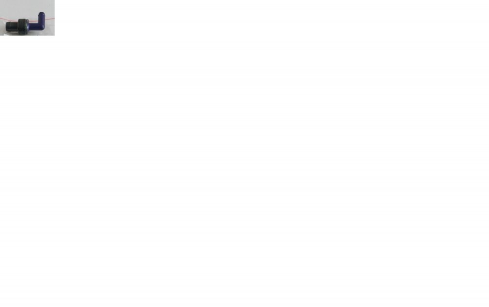

Там еще может быть клапан вентиляции . Он пластмассовый и в нем диафрагма цокает. Причем лично у нас (BLS) трубки проходят как раз рядом с блоком инжекторов и мне по началу тоже казалось что гидрокомпенсаторы он недостатка масла цокают...
А приехал к ребятам в сервис они сразу показали кто цокает. Я фотку примерного покажу чтобы поняли о чем речь
