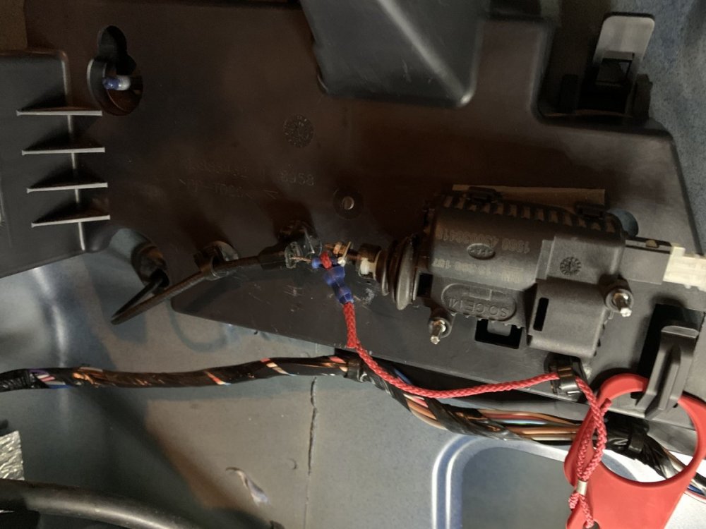

Вчера не открылся лючек бензобака - обломился тросик, около головки актуатора (моторчика)... Отдельно тросик не деталируется в каталоге ГМ, предлагают покупать в сборе с мотором... Хорошо хоть не с шестицилиндровым...
Вопрос: кто-то как-то ремонтировал? Может, у кого есть б.у. на продажу....

Поломка моторчика не дюже страшна - мудрые американские инженеры прикрепили красную ниточку к нему...

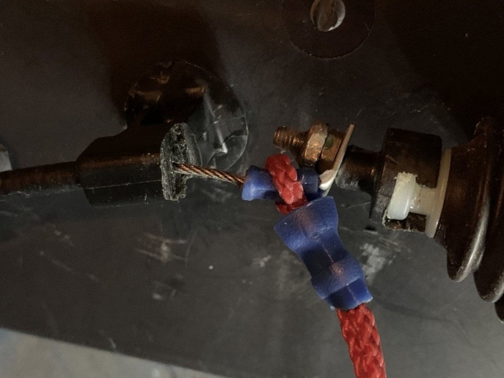

А вот обрыв тросика меня реально напряг: он оборвался под самую хряпочку и я все пальцы ободрал, пока вытянул его... Короче, америкосы должны были еще положить пинцет или пассатижи...
Починил. Конец тросика обжал разъемом Книпекс и соединил его с моторчиком винтиком М2,5.
