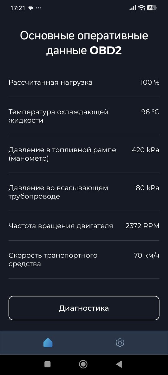

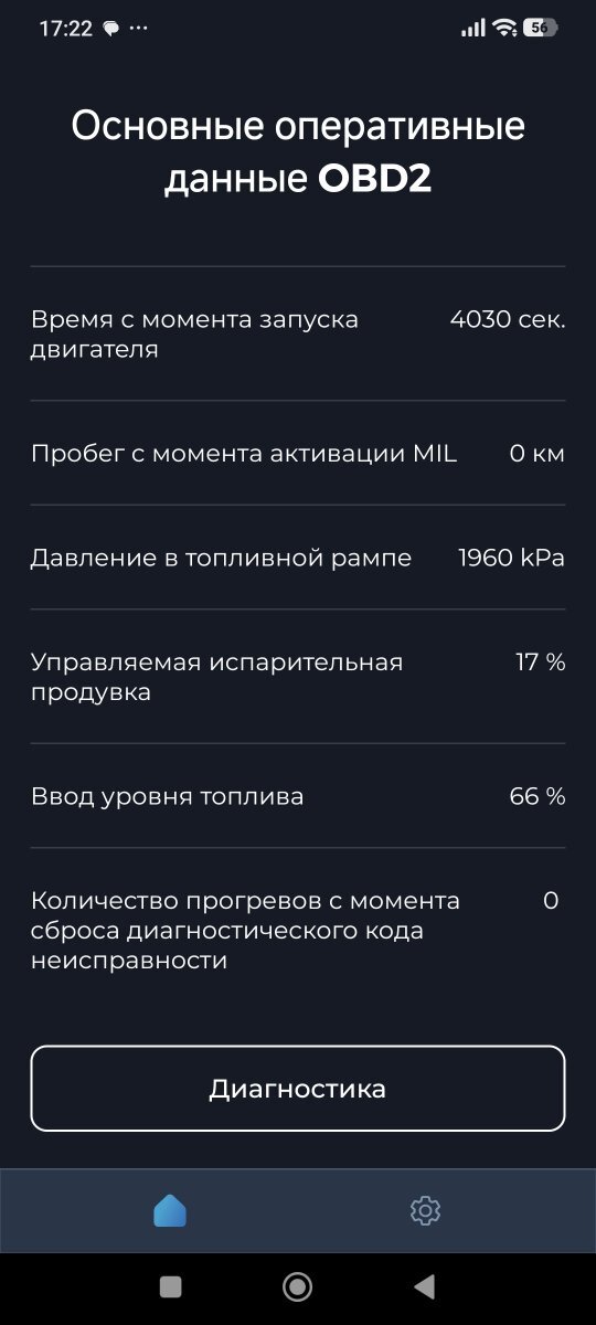

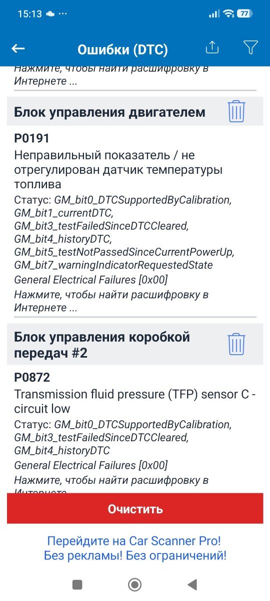

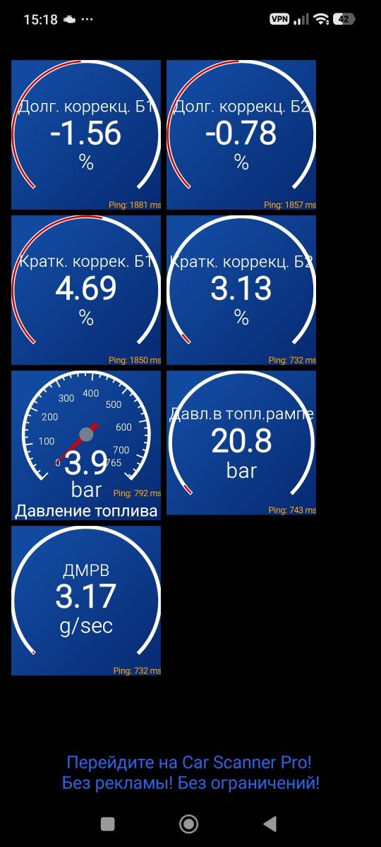

Подскажите пожалуйста, знающие товарищи, какое должно быть давление в топливной рампе!??? У меня на холостом держит 20,5 бар., но бывают просадки до 19,6 бар. Низкий контур стабильно держит 3,99- 4,1бар. ( Отталкиваюсь от показаний ELM)Screenshot_2026-03-19-15-13-02-193_com_ovz.carscanner.thumb.jpg.39b0ed393fbdea3a3c599a396dc58432.jpgScreenshot_2026-03-18-15-18-57-642_com_ovz.carscanner.thumb.jpg.ff59d8bbcf779cee265e786d5d8431b9.jpg
Столкнулся я с такой проблемой, периодически выскакивает ошибка Р0191 (может раз в несколько месяцев, а вот вчера два раза за один день). Авто заводится нормально, холостые держит, в динамике разницу не почувствовал с момента первого возникновения этой ошибки. Насколько мне известно, при умирании ТНВД данная ошибка сопровождается другими, по факту богатой либо бедной смеси, а также низкого давления в рампе. Каких либо других ошибок по ДВС нет.

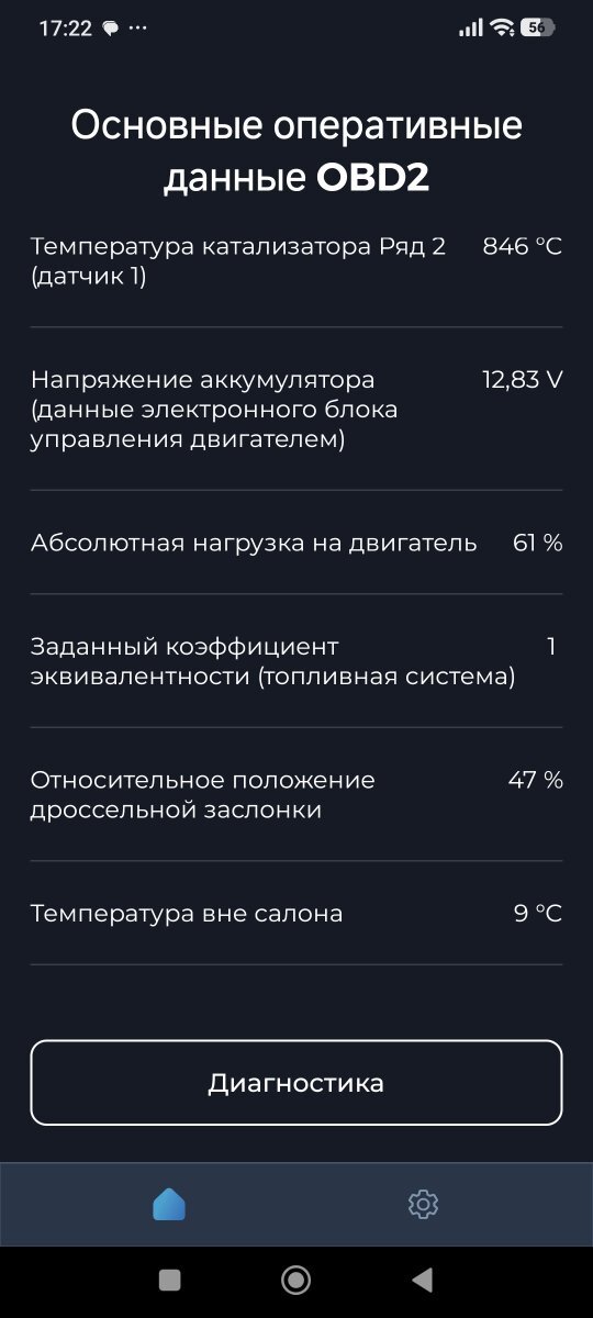

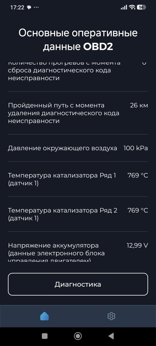

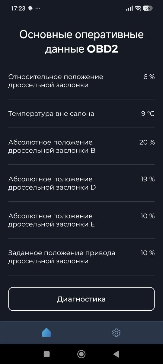

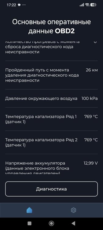

Смотрел данные в движении, но каких либо резких скачков по показателям не увидел ( при ускорении - давление возрастает, при отпускании педали акселератора возвращается к ± 20бар.)Screenshot_2026-03-19-17-21-58-294_com.prizmos.carista.thumb.jpg.36817b24b075a784acdfc520a201682a.jpgScreenshot_2026-03-19-17-21-51-477_com.prizmos.carista.thumb.jpg.520e80bf45a45da8818b1bf04ac08c88.jpgScreenshot_2026-03-19-17-22-56-799_com.prizmos.carista.thumb.jpg.6797810f38ed446a1cbb46972f901ae5.jpgScreenshot_2026-03-19-17-22-41-285_com.prizmos.carista.thumb.jpg.aa6a2b60dfaf72b259a4db0b8a0de9b1.jpgScreenshot_2026-03-19-17-21-58-294_com.prizmos.carista.thumb.jpg.36817b24b075a784acdfc520a201682a.jpg
