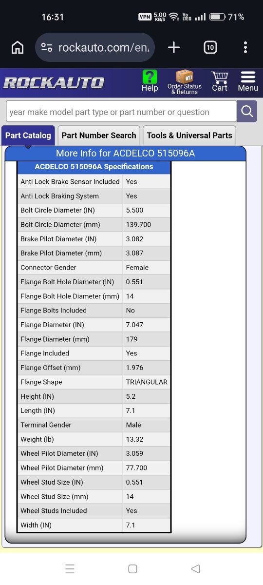

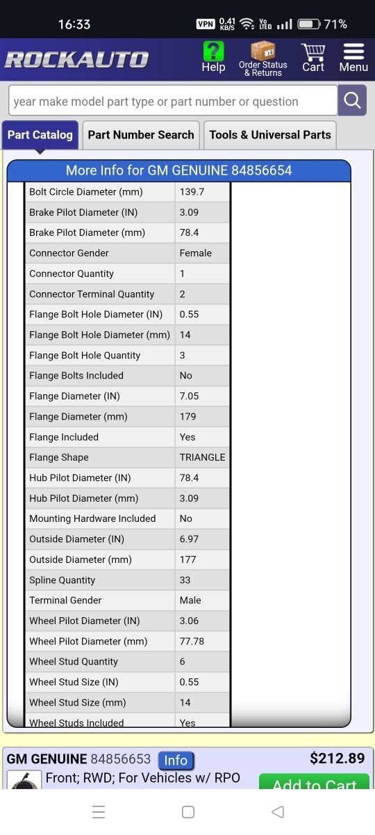

У передней ступицы (Wheel hub) есть такой размер Wheel Pilot Diameter  77.7mm.
Добавьте тепловой зазор и получите посадочный диаметр колесного диска 78.1mm
