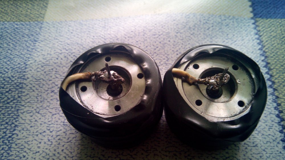

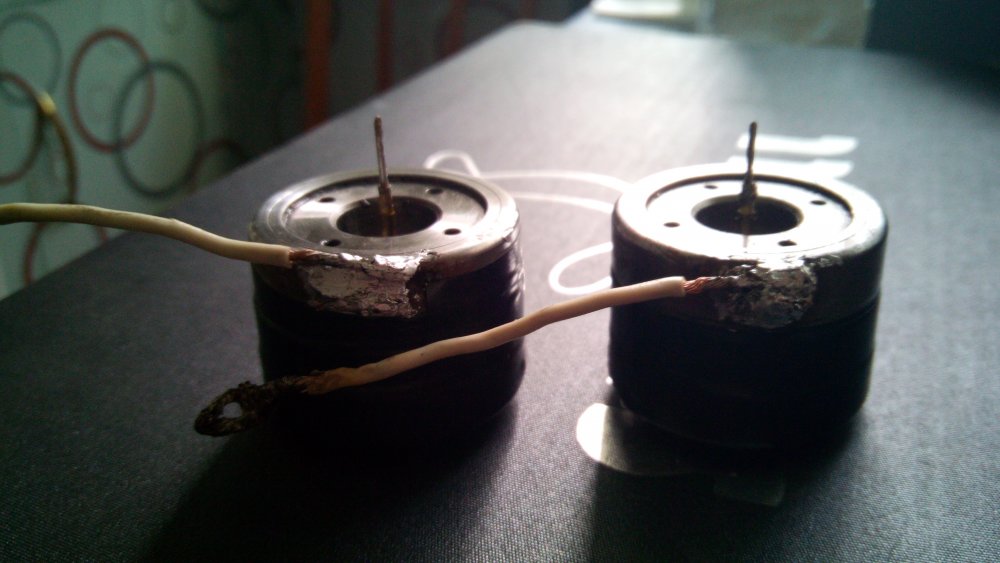

Резисторы не у всех работают, а катушки из амортов вроде бы пока никого не подводили. Питание идёт на центр где был шток и в разъём. Масса с корпуса катушки на железо. В начале этой темы были инструкции с фото.

Всё уже написано. Проверяйте качество пайки.
У меня front - резисторы, rear - катушки. все работает.
Опубликовано:
Ошибка сразу пропадает когда со всех сторон всё гуд. Проверяйте всё тщательно - если хотя бы по одному аморту что-то не то, то ошибка выскочит.

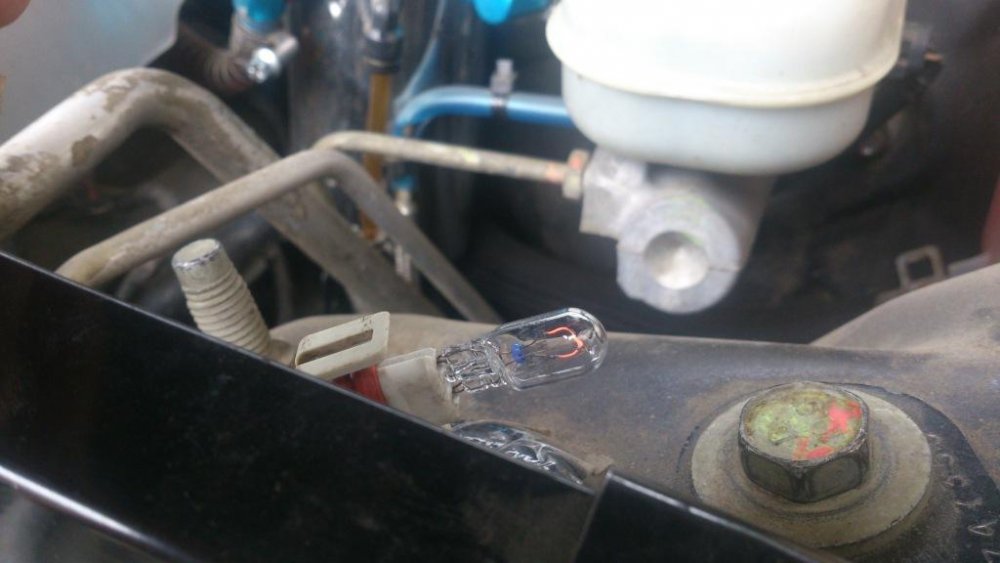

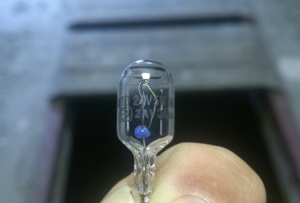

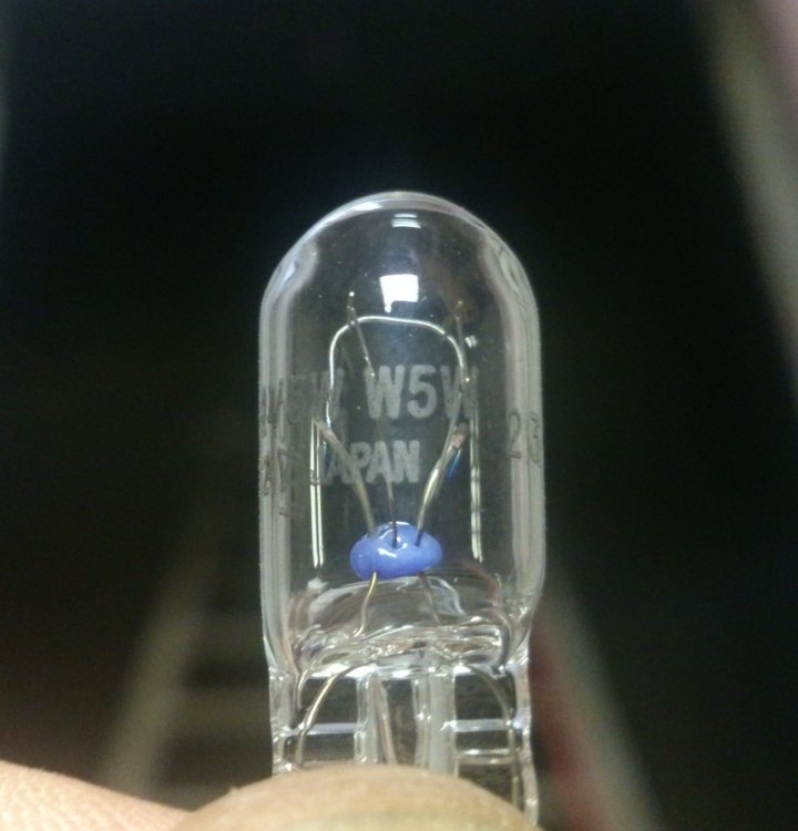

Всем привет! Полтора года проездил на катушках из аммортов (перед), автору темы большое спасибо, 2 нед назад выскочила надпись "сервис подвески" ошибки DTC C0575,DTC C0580. В гараже решил попробовать проверить напряжение в проводах к стойкам (думал может крысы погрызли >:D)воткнул в фишку лампы первые какие попались, завел машину ошибка с табло пропала пропала :o. Лампы 24V5W W5W дают слабый накал, при раскачке кузова начинают гореть ярче, но не ярко. При выполнении принудительного включения-выключения Tech2 (нагрузка 95%) выдает ошибку, лампы не хватает на максимальных нагрузках, но она не перегорает просто не горит. Снятие клемм решает проблему не горящей лампы. После обнуления ошибок при езде по городу и за городом 9 дней ошибок нет. Снятые катушки показали обрыв. Заказал резисторы.
Лампочки вставлять на заглушенной машине со снятыми клеммами аккумулятора.
Может кому поможет, как временная мера пока обманки или стойки идут, чтоб ошибка глаза не мозолила.

спасибо за совет,все работает,ошибки нет!только поставил 12v 5w они тоже работают,ограничение пропало.
