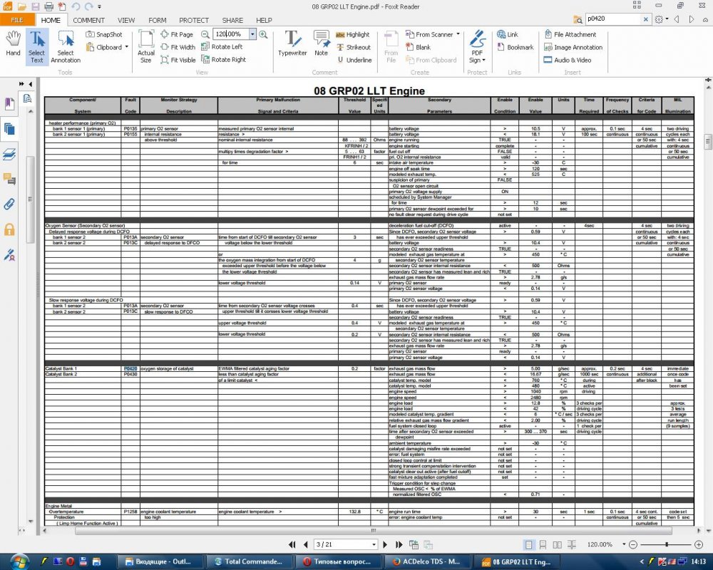

Вот условия включения P0420 для двигателя LLT, ключевое из которые - отклонение значения запасаемого кислорода (или a posteriori - лат.) от его известного среднеэкспоненциального (или a priori - лат.) значения

Единственное грамотное сообщение. Сегодня подняли ам на подъемник.
Утечка выхлопных газов. секли фланцы от катов к выхлопной трубе (как раз перед 2-ми датчиками)
Но ведь правда, можно было начать с замены катализатора и за одно хланцы подтянуть, получим тот же результат?! только за другие деньги! Но безусловно правда... Проблему это решит.
К слову, даже по тех доку тоетовскуму написано, что если "синусойда повторяется" то это изношеный катализатор. Вопреки мнению других…
