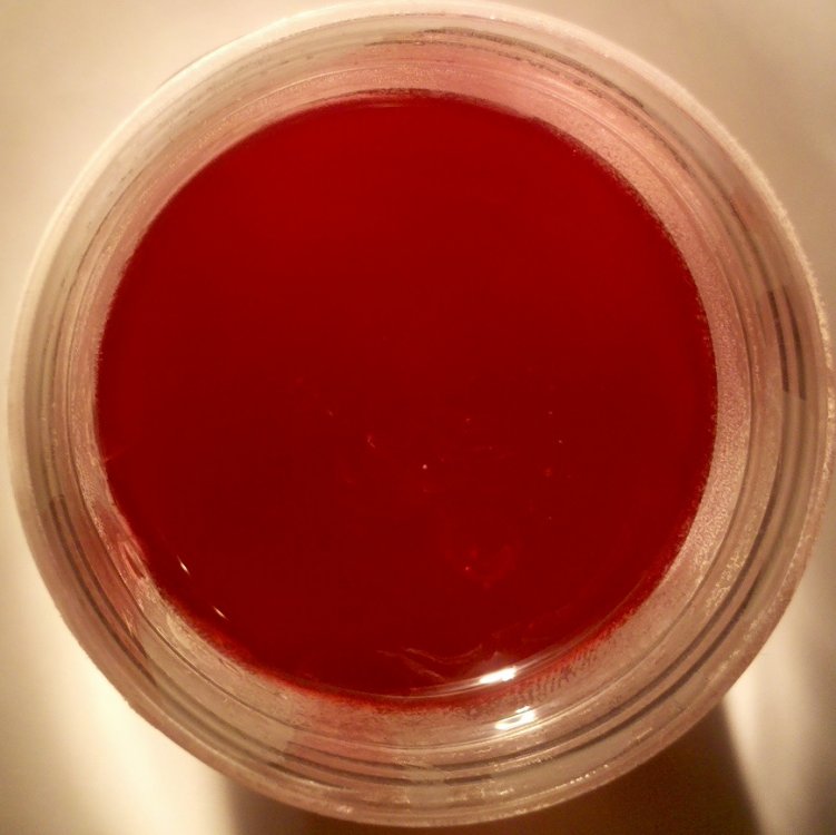

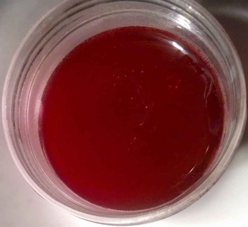

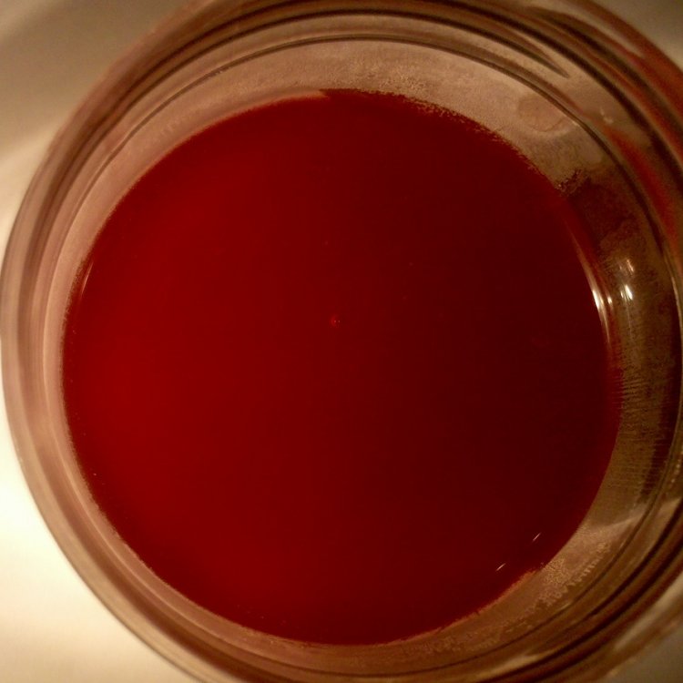

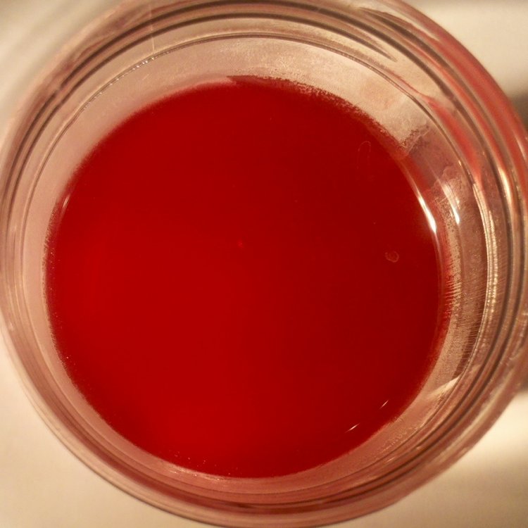

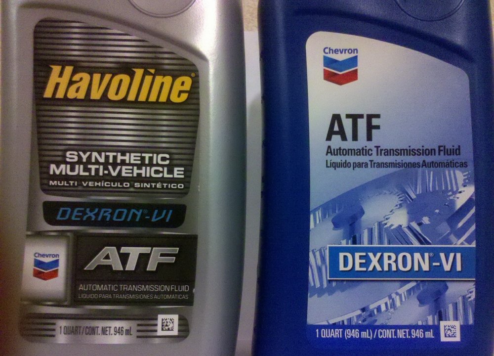

zverradze Опубликовано: 23 апреля 2014 Автор Опубликовано: 23 апреля 2014 Ну, в общем, даю результаты заморозки до -32 двух вариантов Dexron-VI от Chevron. При этой температуре образцы простояли ночь, имитируя состояние ATF после морозной ночи на улице. Сразу скажу - ничего слишком негативного не заметил. При комнатной температуре консистенция обоих образцов жидкости и падающая струя напоминала хороший неразбавленный виноградный сок. Замороженная жидкость в обоих вариантах немного помутнела (не стало рубиновой прозрачности), но вместе с этим падающая струя была жидкой и напоминала консистенцию свежего, немного разбавленного меда (когда струя тянется, но "тянучести" хватает максимум на пару секунд). При этом струя жидкости из синей упаковки иногда прерывалась небольшими хлопьями. У меня залита из синей банки, зимой ее немного выдавливало из соединений трубопровода радиатора охлаждения. Цитата
zverradze Опубликовано: 23 апреля 2014 Автор Опубликовано: 23 апреля 2014 первый вариант - серая банка http://chevron.petrolube.ru/upload/iblock/e46/e46bd26a795108cf237d75e0ca3cbba5.pdf Цитата
zverradze Опубликовано: 23 апреля 2014 Автор Опубликовано: 23 апреля 2014 второй вариант - синяя банка http://chevron.petrolube.ru/upload/iblock/8e9/8e9a2e9f0f66332e6199e7afedf4b327.pdf Цитата

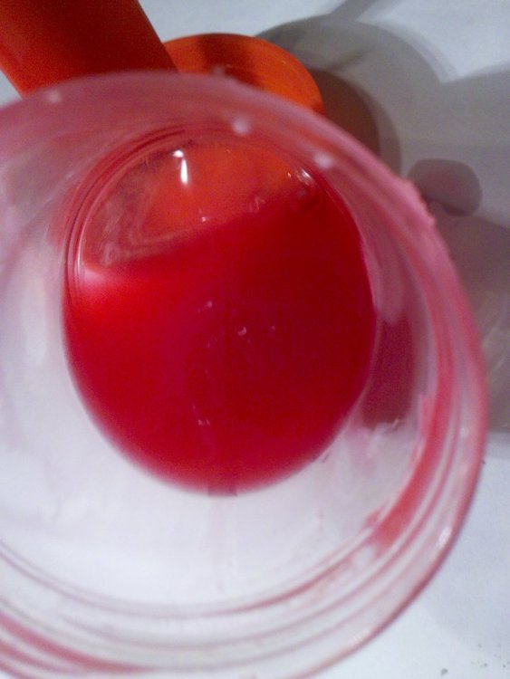

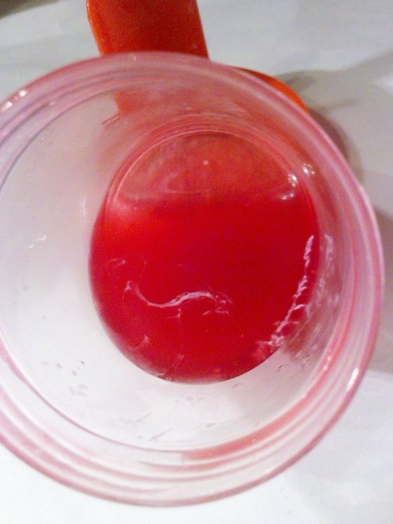

zverradze Опубликовано: 23 апреля 2014 Автор Опубликовано: 23 апреля 2014 фотки малых объемов жидкости (замороженной до -32), как это сделано у AlexDiag Цитата

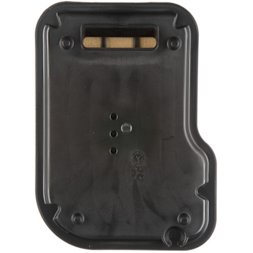

boomag Опубликовано: 7 сентября 2015 Опубликовано: 7 сентября 2015 Подскажите, а фильтр сетчатый или фетровый? Цитата
zverradze Опубликовано: 7 сентября 2015 Автор Опубликовано: 7 сентября 2015 Насколько его можно было разглядеть внутри запаянного пластикового корпуса - сетчатый. Промыть собираетесь? Цитата
boomag Опубликовано: 7 сентября 2015 Опубликовано: 7 сентября 2015 Насколько его можно было разглядеть внутри запаянного пластикового корпуса - сетчатый. Промыть собираетесь? я так понимаю, что нельзя? Цитата
zverradze Опубликовано: 7 сентября 2015 Автор Опубликовано: 7 сентября 2015 я так понимаю, что нельзя? Как вы себе это представляете? Цитата
