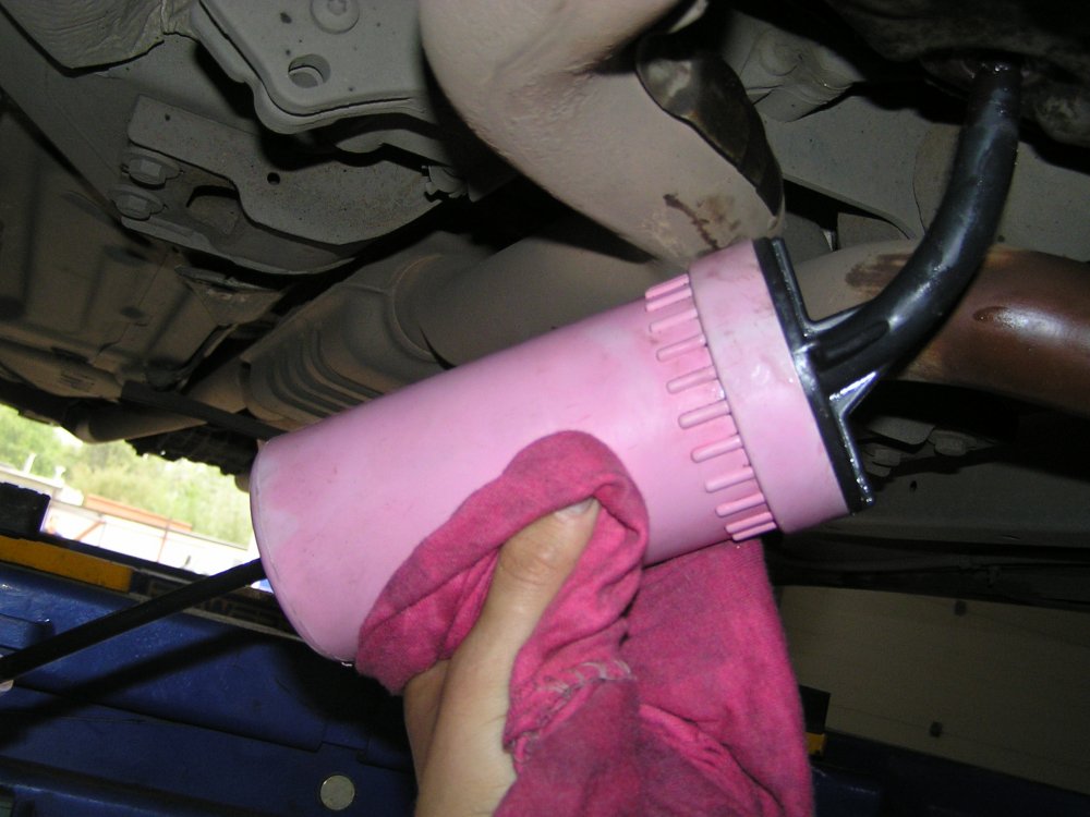

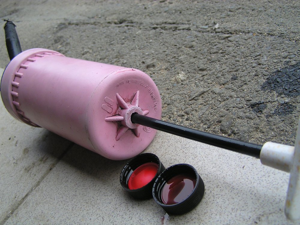

На нижнем фото - мое решение этого вопроса. Бытовая помпа, написано на ней "Для НЕпищевых продуктов", куплена в крупном автомагазине за 80 рублей. Бестолковая, но на один раз пойдет. Был вариант получше за 400 рублей.

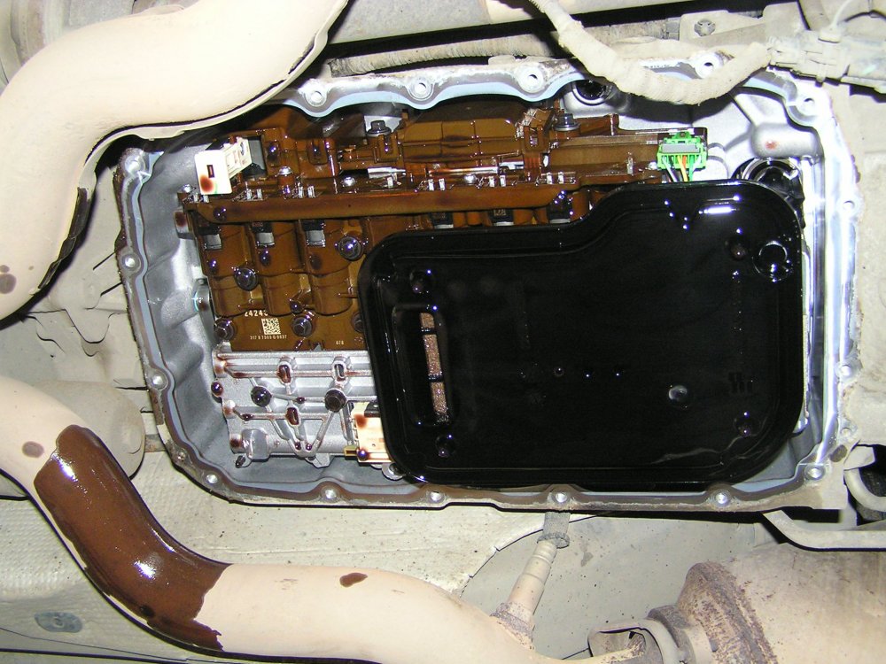

Автомат Hydra-Matic 6L-50 не имеет щупа, соответственно нет отверстия под него, через которое можно было бы заливать жидкость. Трубопровод радиатора охлаждения имеет опресованные соединения, соответственно ПОЛНУЮ замену жидкость известным способом замещения реализовать НЕВОЗМОЖНО (в том числе через мультимарочные аппараты замены). В автомате есть порт подключения к линии высокого давления, однако этот порт подразумевает наличие специализированного переходника.

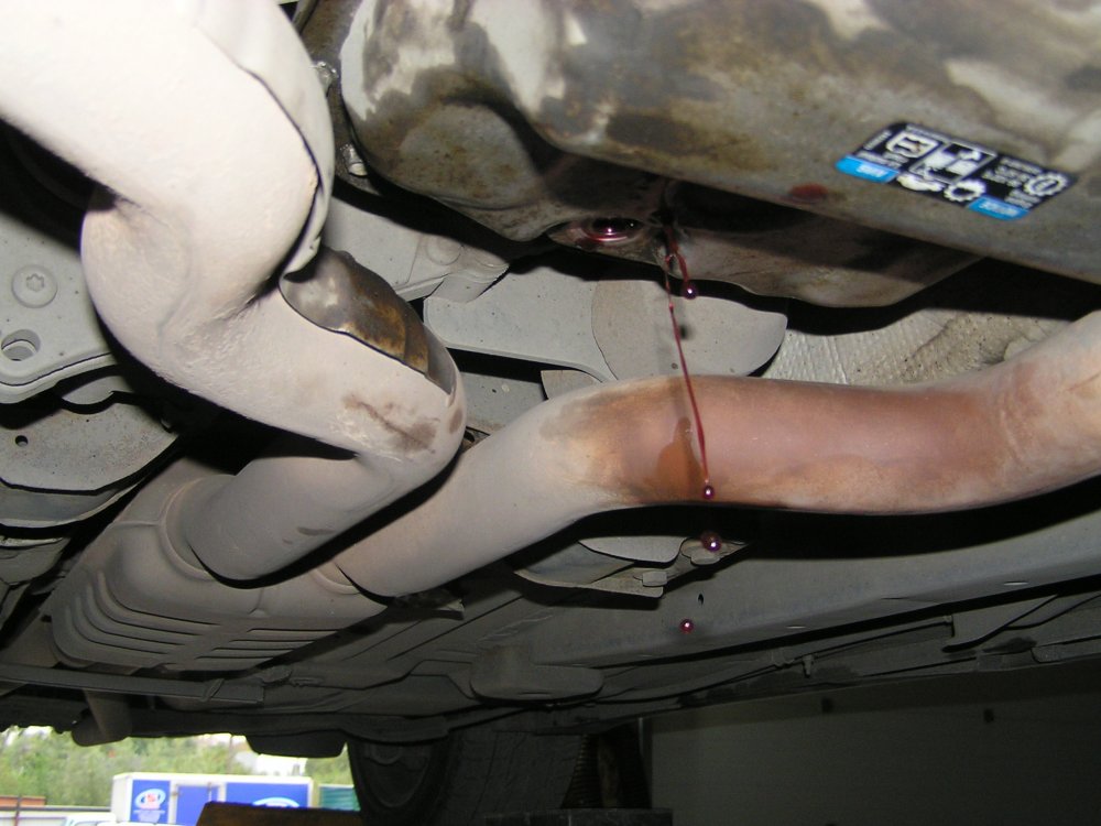

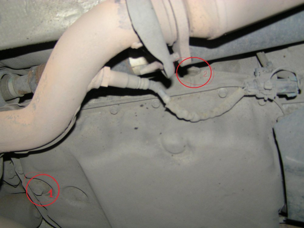

На фото 1 указаны две точки заливки жидкости. Точка 1 - сливная пробка, точка 2 - заливная пробка. Вторую точку решил не трогать, поскольку добраться до пробки руками невозможно, придется искать пинцет с носиком 90 градусов или снимать кардан. Если надумаете заливать через точку 2, необходимо заранее приобрести новую пробку 24226020 (меняется по требованиям сервис-мануала).

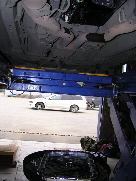

1. Глушим машину. Поднимаем на подъемник (как в моем случае) или задираем с земли домкратами. Снимаем пластиковую защиту мотора (4 винта), без нее работать удобнее.
2. Выкручиваем болт сливного отверстия (ключ на 14), сливаем в чистую емкость для оценки степени загрязнения жидкости. Выльется чуть больше 3-х литров.
3. Ключом на 10 выкручиваем болты крепления поддона. ОСТОРОЖНО! В поддоне еще остается около 3-х литров жидкости (фото 3)!

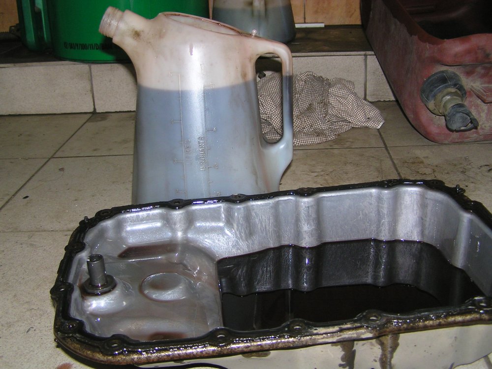

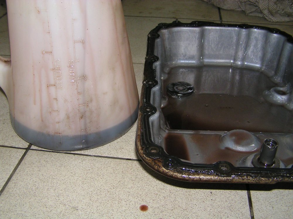

4. Оцениваем количество слитой жидкости, взяв поправку на возможные проливания. У меня получилось около 6,3 литра (фото 4 и 5)

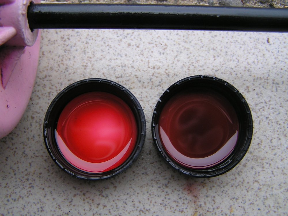

На последнем фото можно визуально оценить степень загрязнения жидкости после 90 тыщ пробега.

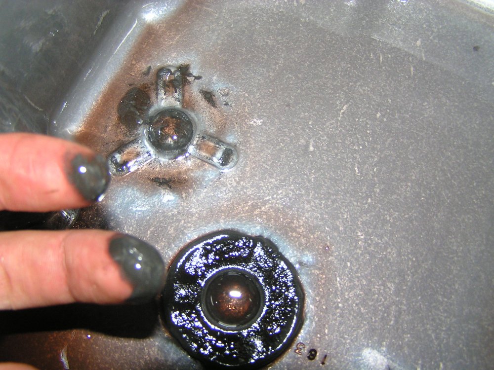

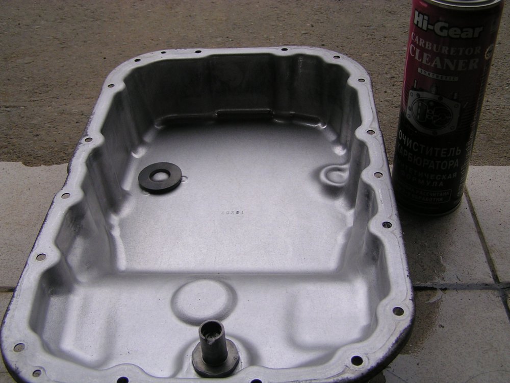

5. Осматриваем магнит, очищаем его и поддон (фото 6 и 7). У меня ничего критичного не обнаружено.
6. Осматриваем слитую жидкость на предмет эмульсионных подмешиваний.

10. Помпой через сливную пробку (фото 10) закачиваем первую партию новой жидкости до того момента, пока она не начнет выливаться (через это же отверстие). Избыточный воздух спокойно вытесняется через сапун и не мешает. На этой стадии у меня влезло 4,2 литра (фото 11)

16. На заведенной машине при селекторе в P или N выкрутите сливную пробку и дайте жидкости свободно течь. Если она льется потоком - количество жидкости избыточно. Дождитесь, пока она не начнет стекать тонкой струйкой (фото 12), по такой струйке становится видно пульсации насоса ATF. Если не выливалось ничего - количества жидкости недостаточно, нужно добавить помпой до состояния вытекания (как описано выше).
17. Закрутите сливную пробку, заранее убедившись в целостности резинового уплотнительного кольца (по хорошему его тоже надо внести в список покупок)
18. Состояние итогового коктейля, находящегося в АКПП, можно сравнить на фото13 (слева образец жидкости из упаковки, справа - фактическое состояние жидкости после смены). Как видите, оно не идеально. Через определенный пробег процедуру нужно будет повторить, не прибегая к замене фильтра.

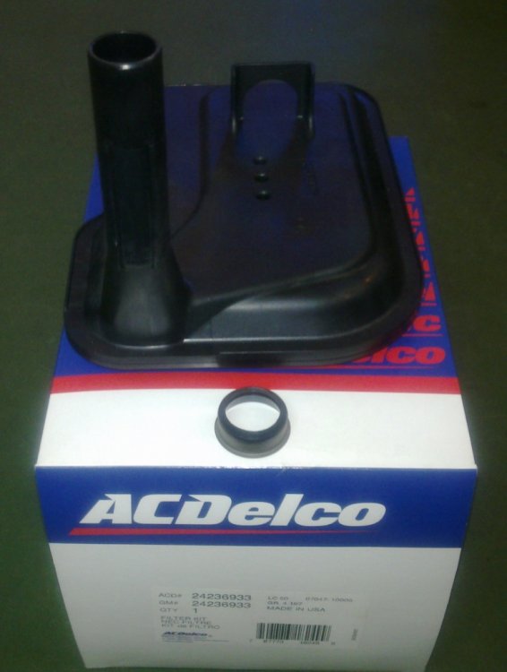

ДА, примерно так. На предыдущей фото изображен только фильтр.
У меня на фотках 4 и 5 прокладку видно - она лежит на снятом поддоне (черная). На фото 7 поддон уже без нее.
Повторюсь, я заказывал на rockauto кит ATP B241, дешево и сердито. В этой связи, что идет в составе с p\n GM или AC Delco - я не знаю.

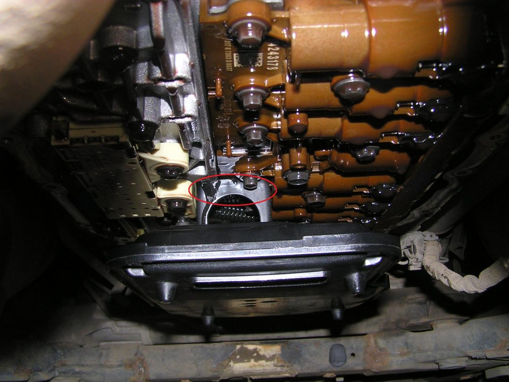

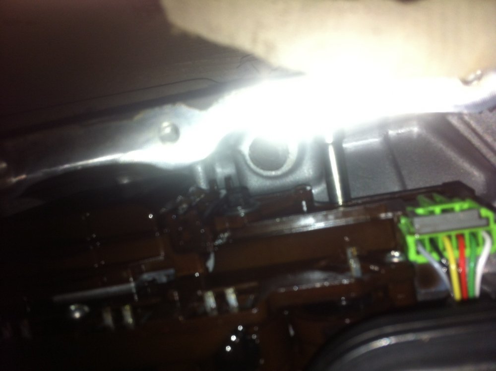

Сегодня менял масло АКПП на ситике 2.8 2008 года. Пробег 68 тыщ. Наверное, смогу усовершенствовать метод.
При снятом поддоне в передней части акпп слева, если смотреть со стороны капота, можно увидеть заливную пробку.
Как оказалось, она легко выдавливается вверх пальцами и так же легко вставляется назад, соответственно, сверху.
Залив масла производился сверху через это отверстие. Танцев со шприцем не было. Заливали при помощи воронки с тонким носиком и длинного шланга.
Слилось 6 с хвостиком литров. Залилось около 6,7. Фаст лерн не делал. И так все нормально работает. Переключения стали без толчков.
На фото отверстие под пробку. Видно при снятом поддоне.
