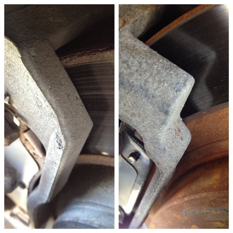

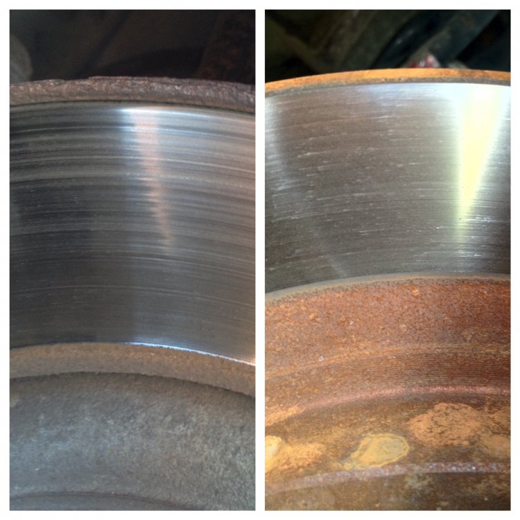

Здравствуйте господа-товарищи. Вот уже 3-й год srx возит мою жопку  ^-^ Поменял в первый раз задние диски (передние еще с завода). Через некоторое время после замены заглянул между колесных спиц и обнаружил следующее - задний диск трется колодкой не на весь "радиус", затерто примерно 70% поверхности, при этом передний диск используется на все 100%. Почему так происходит? :-) Неправильные колодки? :-) Фото этого бесчинства прилагаются:
Слева "заводской" передний диск, справа - новый задний.

За 3 года накатал 45 тысяч, езжу спокойно :-) Колодки умирают раз в год :-)
Мне казалось, что "заводские" задние диски терлись полностью :-)

Если задние колодки наставить на диск, то будет понятно почему не весь диск используется. На новой просто диски были не ржавые, вот и не обращали внимание на это.
Поменял недавно диски на всей машине, заодно решил посмотреть разницу между оригинальными дисками (решил поставить на передние колеса) и пресловутыми "ничем не хуже" Raybestos (поставил назад на всякий случай).
Не проехал и тысячи -разница налицо, друзья. Буду потом еще смотреть на износ и следить за искривлением -напишу о результатах в конце осени.))
Фотографии прилагаю, где какие диски стоят -уверен, определите сами.))
Что до частичного износа задних дисков -да, это конструктивная особенность наших автомобилей, рабочая площадь задней тормозной системы ощутимо меньше передней, ничего не поделаешь.))
