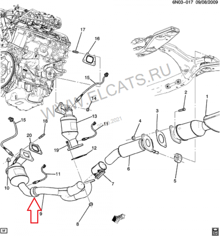

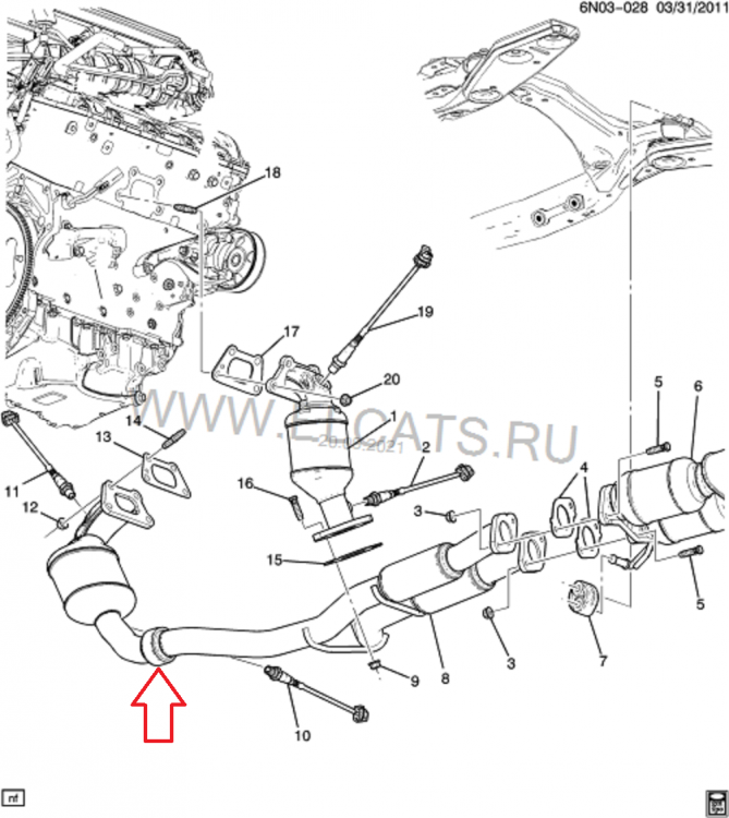

Для проведения качественных сварочных работ по замене мелкой гофры (на схеме обозначена красной стрелкой) необходимо снять приемную трубу (down pipe), поэтому
понадобятся следующие з/ч:
Cadillac SRX II c двигателями LAU (2.8L) и LF 1(3.0L) (проще говоря, дорестайл)
Прокладка выпускного коллектора General Motors 20893953 (№20 на схеме) – 1 шт.
Прокладка выхлопной системы General Motors 25886622 (№12 на схеме) – 1 шт.
Для ремонта выхлопной системы Cadillac SRX II c двигателями LFW (3.0L) и LFX (3.6L) (проще говоря, рестайл) понадобятся:
Прокладка выпускного коллектора General Motors 20893953 (№13 на схеме) – 1 шт.
Прокладка выхлопной системы General Motors 20952540 (№4 и №15 на схеме) – 3 шт.

Ниже дописана еще одна прокладка для LAU (2.8L) и LF 1(3.0L)
1 час назад, qxyz сказал:
Прокладка выхлопной системы General Motors 20952540 (№3 на схеме) – 1 шт.

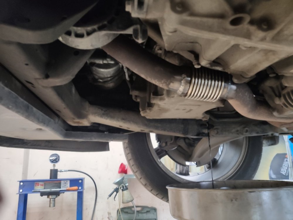

Результат замены мелкой гофры на LFX (3.6L): TIG сварка со снятием приемной трубы.
Работы выполнялись в специализированной мастерской по тюнингу выхлопных систем. Фотография сделана спустя 3 недели после ремонта.
Материалы (актуальны для LFW (3.0L) и LFX (3.6L)):
Сильфон EuroEx 50X82SL– 1 шт.
Прокладка глушителя General Motors 20952540 – 3 шт.
Прокладка выпускного коллектора Victor Reinz 71-40688-00 (замена GM 20893953) – 1 шт.
Гайка M10x1.5 крепление приемной трубы к выпускному коллектору Bosal 258-050 (замена GM 11517996) – 10 шт.
Общая стоимость, в т.ч работы ≈ 17 000 руб.
