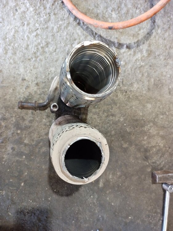

qxyz Опубликовано: 5 апреля 2024 Опубликовано: 5 апреля 2024 (изменено) 3 часа назад, karatel сказал: Надо гофру мне заменить прикол что ее размера не где нету https://cheviplus.ru/spares/gen/srx-ii-2009-2012/gofra-triokhsloinaia/ такой размер указан 76x280 а померяли мою сказали 240 х65 Как поменяю напишу Размер большой гофры на рестайлинговых а/м = 50x220mm, т.е. этого размера вполне достаточно для аккуратной замены в стык в стык с трубами трассы со снятием приемной трубы (осенью прошлого года я заменил обе гофры (да, на рестайлинговых а/м их две штуки); размер большой гофры на дорестайлинговых а/м я не знаю, поэтому утверждать, что он "такой же" я не берусь). Для замены я использовал вот эту гофру: https://euroex.ru/catalog/gofra-glushitelya/wire-meshed-and-braided/gofra-glushitelya-50x220ilwm-kolchuga-s-obmotkoj-euroex/ Как и прошлый раз, все работы выполнялись в специализированной мастерской по тюнингу выхлопных систем. По всей видимости, большие длина и диаметр (например, 76x280 или 65x240) нужны для замены гофры без снятия приемной трубы. Изменено 5 апреля 2024 пользователем qxyz Цитата
karatel Опубликовано: 8 апреля 2024 Опубликовано: 8 апреля 2024 05.04.2024 в 17:58, qxyz сказал: Размер большой гофры на рестайлинговых а/м = 50x220mm, т.е. этого размера вполне достаточно для аккуратной замены в стык в стык с трубами трассы со снятием приемной трубы (осенью прошлого года я заменил обе гофры (да, на рестайлинговых а/м их две штуки); размер большой гофры на дорестайлинговых а/м я не знаю, поэтому утверждать, что он "такой же" я не берусь). Для замены я использовал вот эту гофру: https://euroex.ru/catalog/gofra-glushitelya/wire-meshed-and-braided/gofra-glushitelya-50x220ilwm-kolchuga-s-obmotkoj-euroex/ Как и прошлый раз, все работы выполнялись в специализированной мастерской по тюнингу выхлопных систем. По всей видимости, большие длина и диаметр (например, 76x280 или 65x240) нужны для замены гофры без снятия приемной трубы. Привет нет будут снимать и переваривать Цитата

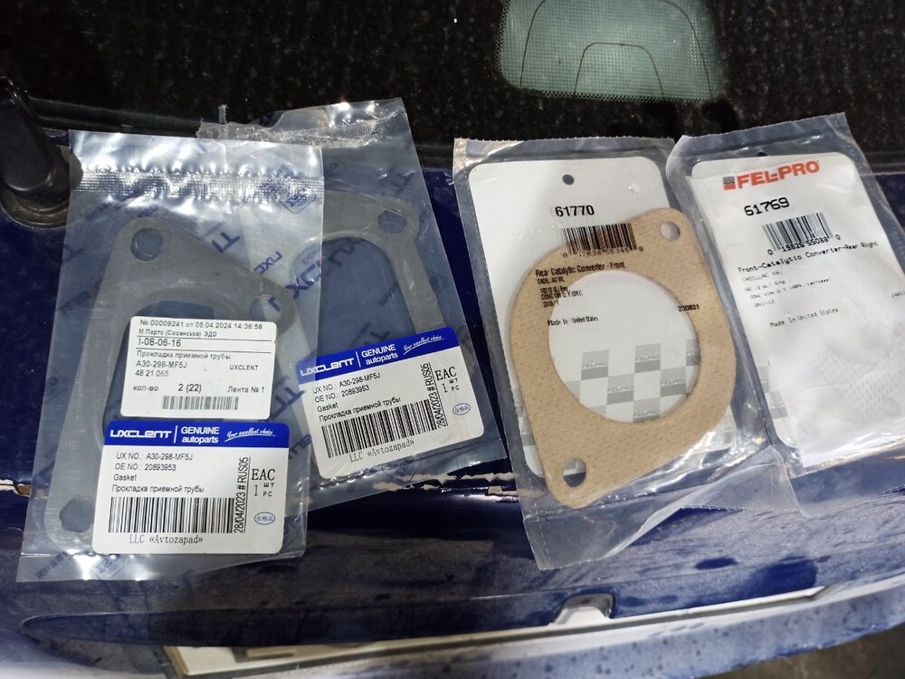

qxyz Опубликовано: 8 апреля 2024 Опубликовано: 8 апреля 2024 (изменено) 7 часов назад, karatel сказал: Привет нет будут снимать и переваривать Вот в этом сообщении https://cadillac-club.ru/topic/24857-pervaya-melkaya-gofra-vjihlopnoy-sistemji/?do=findComment&comment=434810 содержится фотка с результатом установки мелкой гофры (сильфона EuroEx 50X82SL) с диаметром 50mm и длиной 82mm со снятием приемной трубы. Фото результатом установки гофр EuroEx 50x220ilwm с диаметром 50mm и длиной 220mm не делались. Возможно, на днях, во время замены масла, сделаю фото. P.S. за прокладку глушителя GM 20952540 сейчас просят, какие-то баснословные деньги (цена самой дешевой в ЦФО составляет около 13000₽, а для дорестайлинговых а/м их нужно 2 штуки (для рейстайлинговых а/м – 3 шт.)), вместо можно использовать прокладки от бренда Apex с арт. AEG1374, от бренда Fel-Pro с арт. 61769, от бренда Victor Reinz с арт. 711582100, от бренда Walker с арт. 31337. Себе я устанавливал прокладки от бренда Fel-Pro, в том числе от них же прокладку выпускного коллектора (арт. MS9734). Fel-Pro - это бренд, который принадлежит Federal-Mogul Corporation. Изменено 8 апреля 2024 пользователем qxyz Цитата
karatel Опубликовано: 8 апреля 2024 Опубликовано: 8 апреля 2024 1 час назад, qxyz сказал: Вот в этом сообщении https://cadillac-club.ru/topic/24857-pervaya-melkaya-gofra-vjihlopnoy-sistemji/?do=findComment&comment=434810 содержится фотка с результатом установки мелкой гофры (сильфона EuroEx 50X82SL) с диаметром 50mm и длиной 82mm со снятием приемной трубы. Фото результатом установки гофр EuroEx 50x220ilwm с диаметром 50mm и длиной 220mm не делались. Возможно, на днях, во время замены масла, сделаю фото. P.S. за прокладку глушителя GM 20952540 сейчас просят, какие-то баснословные деньги (цена самой дешевой в ЦФО составляет около 13000₽, а для дорестайлинговых а/м их нужно 2 штуки (для рейстайлинговых а/м – 3 шт.)), вместо можно использовать прокладки от бренда Apex с арт. AEG1374, от бренда Fel-Pro с арт. 61769, от бренда Victor Reinz с арт. 711582100, от бренда Walker с арт. 31337. Себе я устанавливал прокладки от бренда Fel-Pro, в том числе от них же прокладку выпускного коллектора (арт. MS9734). Fel-Pro - это бренд, который принадлежит Federal-Mogul Corporation. Ага их и заказал fel pro Цитата

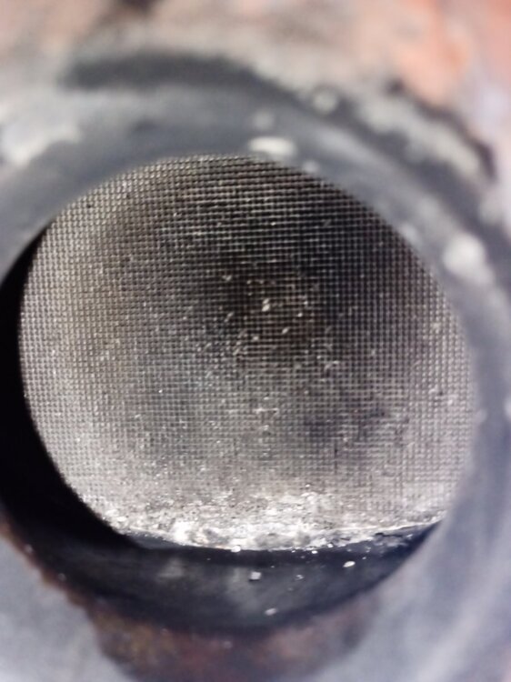

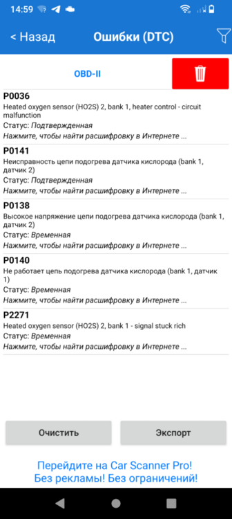

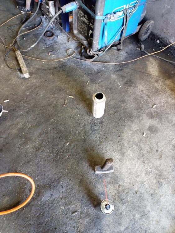

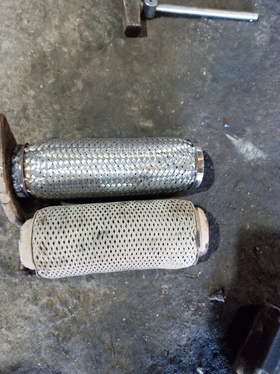

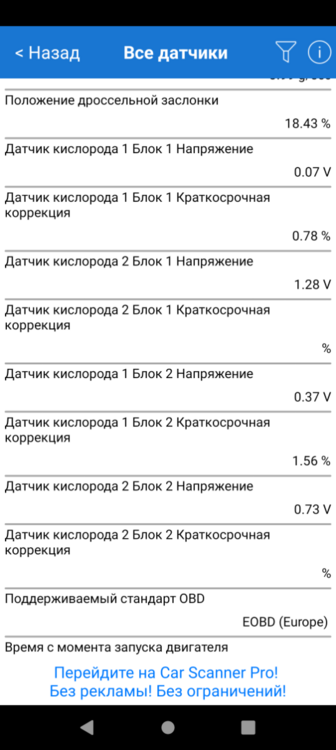

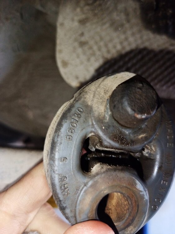

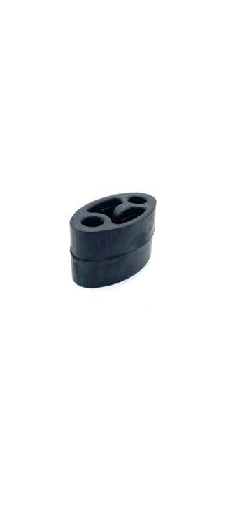

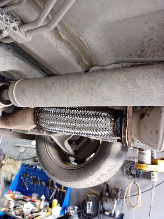

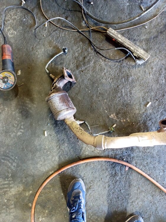

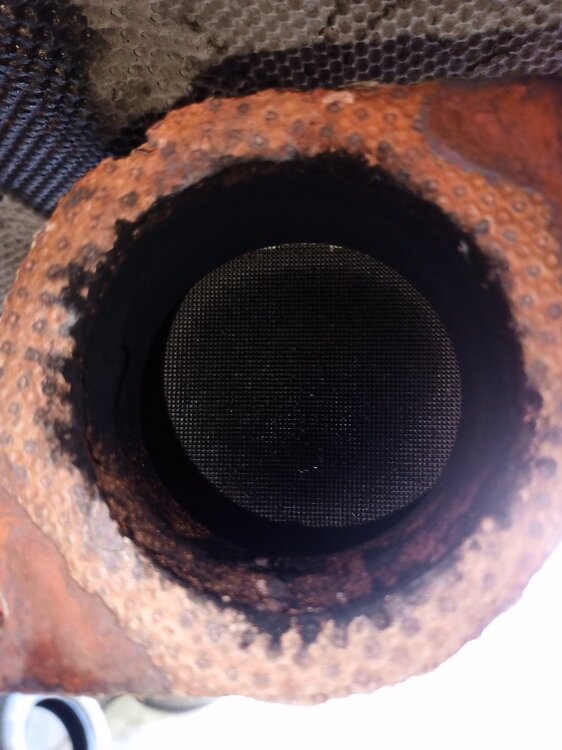

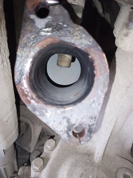

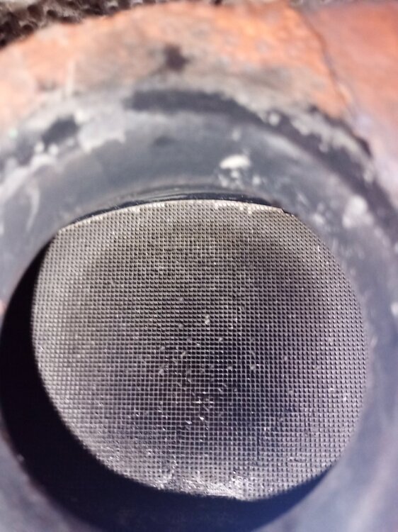

karatel Опубликовано: 20 апреля 2024 Опубликовано: 20 апреля 2024 Поставили мне гофру размер 250*64 по размерам снятых старой . Все приварили встало хорошо. Есть 2 проблемы 1) оборвали резинку держащую гофру 20927535 Таких резинок нет ,думаю взять простую от ваза подойдет же? 2) после замены вылезли ошибки по лямбдам и по 1 и 2 банк 1,вот думаю могли ли обе лямбды.сломать или другая причина ? 3).3 кат в плачевном состоянии начинается рассыпаться ,первые 2 ок.надо с ним что то делать нашел новый на Авито за 28тр ну или сделать железный вместо него евро2) Цитата
rogi3111 Опубликовано: 21 апреля 2024 Опубликовано: 21 апреля 2024 Такое ощущение что делали с не снятой клеммой. Путь обычный, стереть, запустить. Далее смотреть. Каты на вид очень даже ничего. Если и до этого по ним не было ошибок, зачем менять? На разборках сейчас много чего. И резинку там думаю можно найти, и подобрать от других машин тоже можно. Цитата
