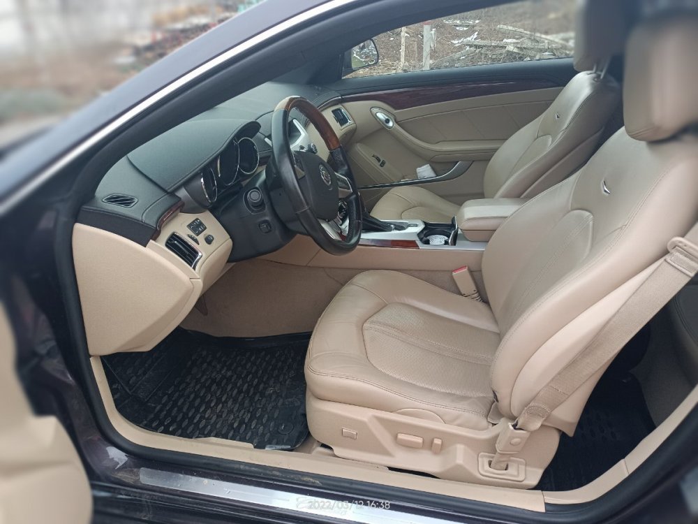

CTS Coupe 2014 "Majestic Plum"
Публикую для истории RPO коды своей машины.
Владельцам купешек может быть интересным сравнить опции между модельными годами.

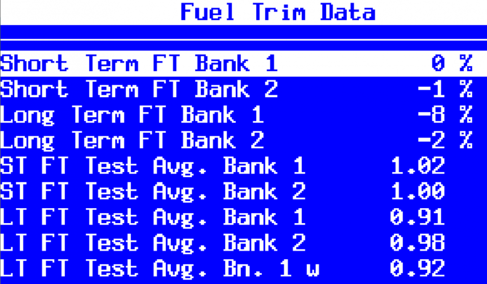

Сурпрайз, который выкинул LFX.
Хотя я знал, что когда-то это произойдет -)) Ибо меня предупреждали
Судя по длинным коррекциям ТНВД уезжает на помойку.
Топливная аппаратура Делко гавно.
Ошибок никаких нет. Эта с.ка под названием контроллер Delco даже не считает нужным оповестить водителя.
Машин едет хорошо, я думал ну просто полный бак у лукойла хуже чем у ГПН.
Из заметного - только на ХХ обороты проваливаются иногда ниже 550 и кондей начинает захлёбываться.
На улице +37. Я ж поэтому и полез смотреть цифры.
И ещё масложизнь так резко уронилась. Аж на 15% за 1800км, значит эта гнида (Делко) знает, что в масло бенз попадает. Но чек не включает, в отличие от Боша.
Судя по всему через вентиляцию картера пары бенза нерасчетно переобогащают смесь, по обратной связи контроллер выкручивает коррекции в минус. Я так понимаю.
@TuneStation мне сказал год назад:
Если резко и бессимптомно роняются коррекции до -30 и ниже, то типа не слушай никого, меняй сразу ТНВД.
UPD: Пошел понюхал масло.
Пахнет маслом, причем хорошим маслом, там залито LM Synthoil Energy 0W-40 + Ceratec.
Масло густое, холодное (+30) не течет.
Уровень в норме. Ездить можно.
Продолжаем искать. Повторюсь, симптомов никаких, кроме цифр LTFT, причем -30..-40 на ХХ, а под нагрузкой значения растут и стремится к -10%
Отбой тревоги и принощу извинения Делке -))
Приложуха через ЕЛМ увидела дичь. Идет в цифровую помойку. Вот вам и диагностика на коленке -))
Ниже скриншот из Tech2Win
