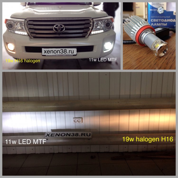

Вот вам реальное сравнение светодиодных ламп нового поколения MTF 11w со стандартными лампами H16 19w. На 200 ставили. МТФ диоды реально освещают дорогу в нужной области

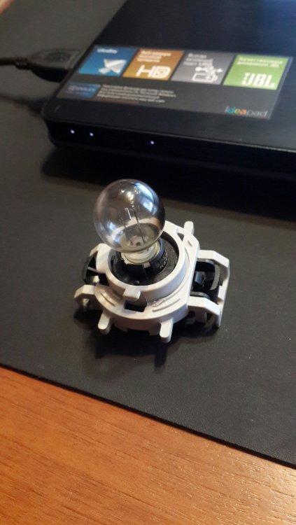

Я все лампы на ксеноновые и светодиодные решил поменять.Все лампы купил, все подошло кроме тех которые по середине. В итоге решили чтобы свет в фарах не отличался убрать и отключить лампы по середине которые стоят. Я эти лампы повозил по местным магазинам в надежде найти такую же только диодную или ксеноновую, но везде говорят что очень редкие параметры у нее
вот она sps1 wll
Серенькое это переходник,его не нужно снимать,лампочка только та что чёрное и имеет цололь Н16

Если надо в один цвет,то ставить надо одинаковые лампы.
Могу предложить поставить четыре одинаковых габарита.
Вместо DRL(средняя секция)поставить переходник с Н16 на 5W5 и тоже габарит туда.
