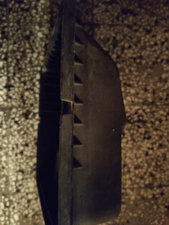

да, фотку хотел бы нулевика. K&N же да?  На не ориг нет вырезов и выступов... посмотрю позже на самом корпусе (аж интересно)
Хоть у меня и два фльтра K&N, но сегодня вам не повезло, тот что не стоит в а/м еще не вымыт и не высушен. Но, если вам интересно увидеть его в таком состоянии, то, пожалуйста,
868032139_IMG_20200728_1920301.jpg.0eaeaa24f38e46a62fca81a064942f1c.jpg894531640_IMG_20200728_1920431.jpg.706687807e4019f15eb82c363e348f58.jpg
