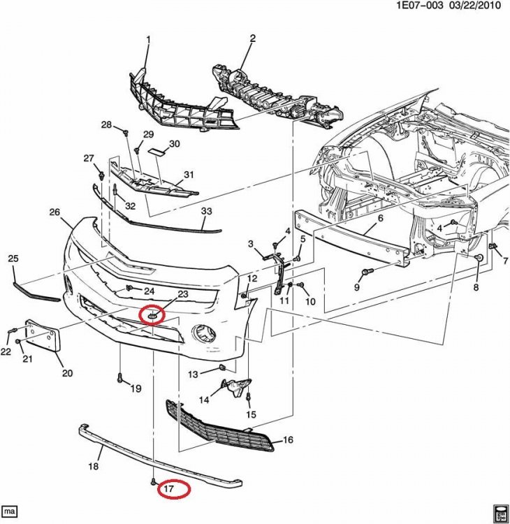

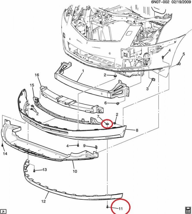

Готовые к печати 3D модели винта GM 11610747 и гайки GM 11610748 на ЯндексДиске. Эти детали из пластика используются в качестве крепления нижней резиновой "губы" к бамперу всех комплектаций Cadillac SRX II 2010 - 2016 г.в.: и всех комплектаций Chevrolet Camaro V 2010 - 2014 г.в.:
