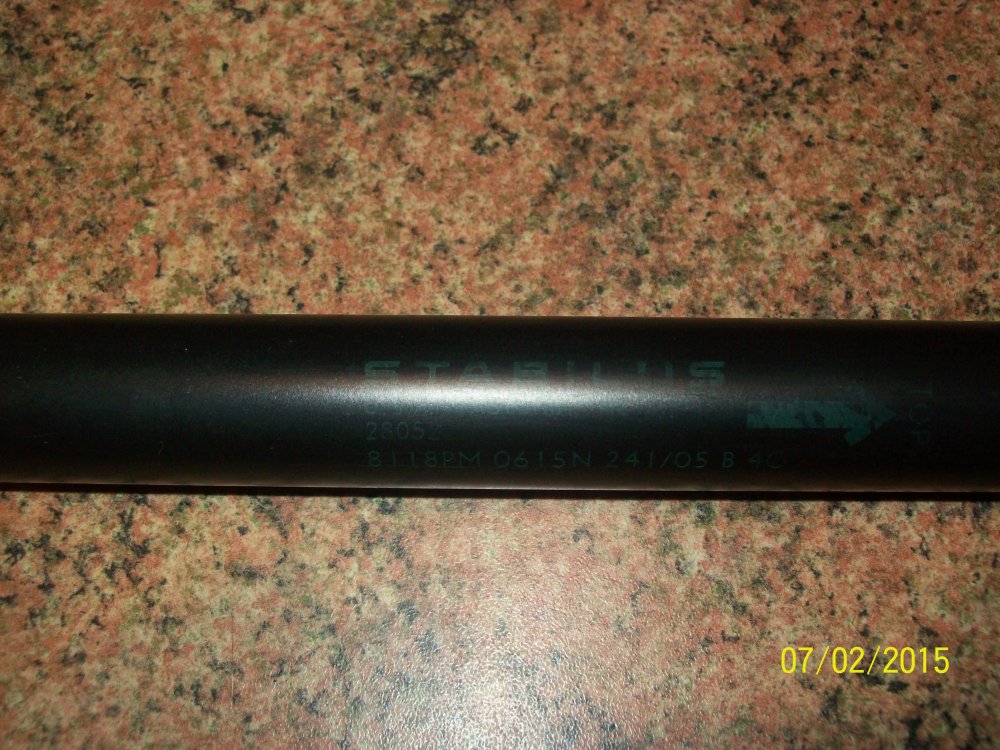

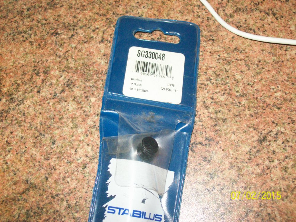

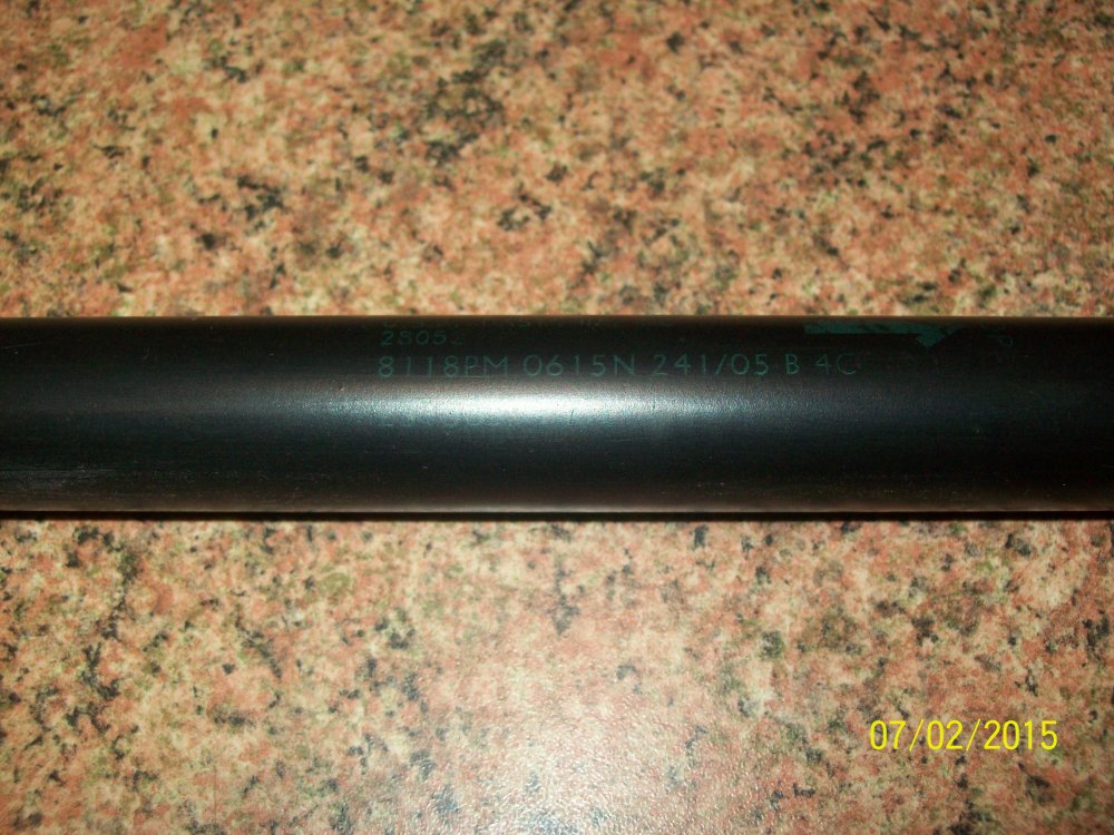

Вот фото родных амортизаторов которые я заменил и фото упаковки которые я поставил сейчас, об этом есть пост выше. Там видно маркировку смотрите.

Попробовал аморты с 41 Москвича. При живом левом родном. Печально, но не держит. Давление 250 не сравнимо с 615, даже при +28 и живом родном. Меняется легко. Сверху отщелкиваем скобу им снимаем. Выворачиваем из нижнего гнезда вращая амортизатор. . Меняем сверху наконечник (у москвичевского прямой, у родного косой). Там резьба разная в принципе разная, но при желании посадить можно. Фольга и т.п. Но не держит.По сему и не эксперементировал. 320 рублей в топку.
Заказал на Амазон https://www.amazon.com/dp/B00U7WHY7I/ покупал через Шопотам, всего две штуки за 65$. 24$ стоит, 31$ пересылка и комиссия. До Тулы шло 25 дней. Вышли чуть дороже 2000 за штуку. Визуально чуть длинее родных, 5-7 мм. Один поставил, подошёл. Была надежда, что резьба одинаковая, но нет. Пришлось повозиться с нижней защелкой. Тесновато там. Сделано в Турции )))
