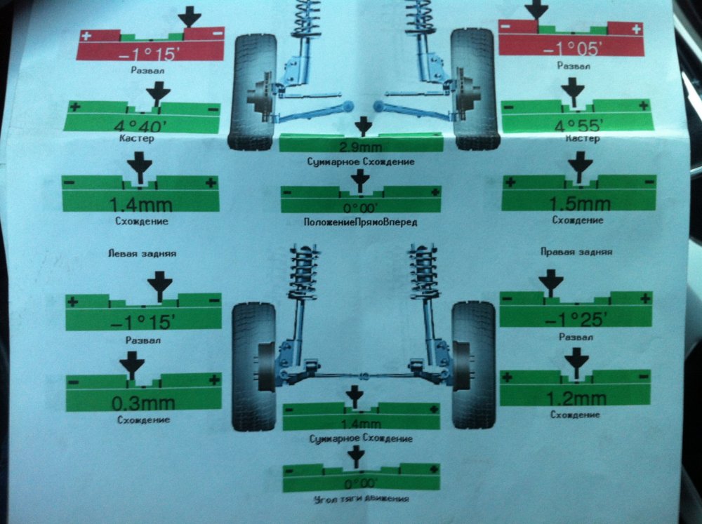

еще не сообщил - один развальшик на лауре сделал мне после замены поворотного кулака правую сторону в соответствие с требованиями все значения в зеленом секторе, а по левой -1 градус, ак и держится. сейчас нове мастера правили поставили обе стороны на 3D развале в -1 градус
1 градус чего ? кастора развала схождения,сумарный? а распечатку можно увидеть со стэнда?
Развал левое колесо -1 градус 10 минут правого колеса -1 градус 5 минут
Кастер левый 4 градуса 40 минут правого 4 градуса 50 минут суммарное схождение 2.9 мм
норму не знаю поэтому не скажу ничего потом нет просто схождения а так по практике кастор большой,развал поменьше с схождение в нуль если полный привод ну или +1
а карту типа такой просил
Фото распечатки
они не могут уйти от отрицательного развала?
так по распечатке даже неплохо,подправил бы схождение заднего правого(может руль вставать чутка кривовато) передний кастор убрал к середине нормы ,а то там предел (+3-3,5градуса) а схождение по 1 градусу.
Посколько развал и кастор делается одними и теже болтами ,а они имеют способность закисать ,я так думаю просто было сделано равномерно и всё.Я бы так и оставил это не кретично,а так замена саленблоков и сход развал заново и промерил для успокоения совести растояние между чашками перед амортов в контролбных точках.Как вариант поставить растяжку между опорами амортизаторов,частично или полностью решит проблему
Да уйти от отрицательного развала левого колеса не могут, я посмотрел под машиной с правой стороны регулировка развала по середине, а с левой в упоре. Мне они вывели одинаковые величины. Но с такими данными летнюю резину с внутренней стороны убил. На тяжка стоит штатная. В понедельник буду ждать вердикт по подрамнику. Может его на пару милиметров подвигаться смогут в левую сторону, если он не гнутый конечно. А стаканы на месте, проверил сегодня у кузовщика
по сути дела подрамник можно чутка подвинуть.А из за такого развала врятли будет хомячить резину,обычно на это схождение влияет.
