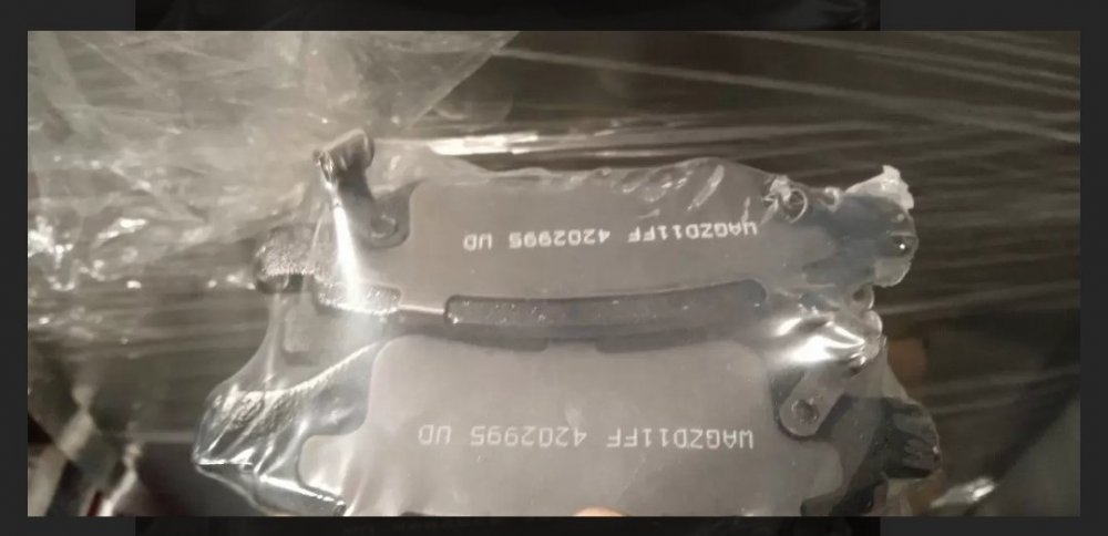

Без проблем, но я бы задумался над другим
713804440_.jpg.2ef3306341dd4db0a9eafba222345f9f.jpg.1d327633677a21535ebf0c111aba2e5b.jpg
Здесь FF (т.е. F на холодную и на горячую), а у родных GG

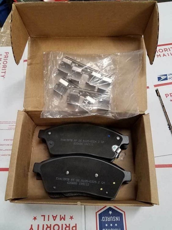

Я был лучшего мнения о General Motors. На фото ниже видно, что OEM колодки GM GENUINE 171-1066 (Front; High Performance Brake Lining (JJ2)) также имеют обозначение «FF».
Возможно, у полуметаллических колодок OEM колодок для SRX II коэффициент трения «GG», но это не точно.

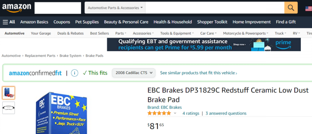

Какой бюджет? Например, если взять колодки EBC Ultimax (проще говоря, "черные"), то в 10 000 руб. за весь комплект на а/м уложится можно (без учета стоимости доставки из того же Питера в Е-бург, конечно).
Вот здесь или здесь.
На amazon пару-тройку недель назад можно было купить полный комплект Redstuff за $140-150, сейчас они, конечно, дороже. Но можно следить за ценами на amazon посредством сервиса camelcamelcamel. Например, я купил Yellowstuff за $180+$67 доставка в РФ, а их обычная цена в США около $250-300.
