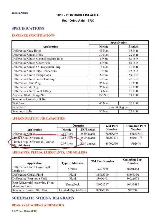

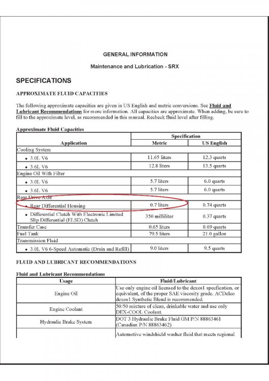

Добавлять присадку нужно в объеме 50 мл. (0,05 л.) (в аптеках в продаже есть мед. шприцы такого объема) прямо в мост и уже туда добавлять трансмиссионное масло Neste Pro Axle 75W- 90 или Petronas Tutela Sport ZC Supreme 75W-90 (650 мл. или 0,65 л) до заполнения моста (всего должно получиться 700 мл. (50+650) или 0,7 л (0,05+0,65)). В принципе, ниже на картинках все объемы есть.
679909985_RearDriveAxle.thumb.jpg.5b93d065528c278377f4e90ce0dd0f2d.jpgMaintenance.thumb.jpg.816649c7f9fc33ca52d61927f3ad73e6.jpg

qxyz, так выводы то какие?  Меня смущают вот какие моменты. Мы достоверно не знаем , имеется ли дифференциал ограниченного скольжения в наших редукторах или нет. В мануале написано if installed. Реверс на видео в соседней теме  разбирает редуктор и ничего не находит. Я перестраховываюсь и если он у меня все-таки есть, лью Mobil Delvac 1 Gear Oil LS 75W-90, где аддитив есть 4% или х.з сколько. Неужели разница между 4 и 8% может вызывать или наоборот не вызывать сервисные сообщения.  Думаю, что туда не залей , все будет работать. Ну геарбокс есть геарбокс. Что с ним будет. Но вот еще! Тут один человек упорно доказывает, что клатч левого привода омывается маслом из редуктора через дырку ( в соседней теме есть фото) и даже предлагает спорить на 1000 бакинских в знак убедительности своего мнения. Не считаю его доводы убедительными, но со счета не сбрасываю. Так к чему мы всетаки приходим?

22956728 . В принципе, в этом TSB всё написано: SB-10051945-7763.pdf
90 % пользователей прекрасно живут с Этим меняя только жижи.
qxyz? вы не ответили, вы вроде как разобрали этот халдекс и коробку вдоль и поперек. ? Пакет фрикционов из левого привода омывается трансмиссионным маслом из редуктора?

Добавлять присадку нужно в объеме 50 мл. .....прямо в мост и уже туда добавлять трансмиссионное масло ......до заполнения моста (всего должно получиться 700 мл. (50+650) или 0,7 л (0,05+0,65)).
23 минуты назад, qxyz сказал:
Ну, нет в заднем редукторе SRX дифференциала повышенного трения  (дифференциала ограниченного проскальзывания (LSD), дифференциала с повышенным внутренним сопротивлением, дифференциала с ограничением пробуксовки), требующих присадки LSD, а вот жидкости для муфты Халдекса не хватает соответствующих свойств (сейчас эта жидкость одна на все автомобили - Statoil (Fuchs) LSC Transmission Fluid 12-301, начиная c Geely и заканчивая Bugatti), поэтому присадку нужно добавлять в муфту, а не в  редуктор.
Второе цитирование из соседней темы. Так куда надо добавлять присадку....?..?
