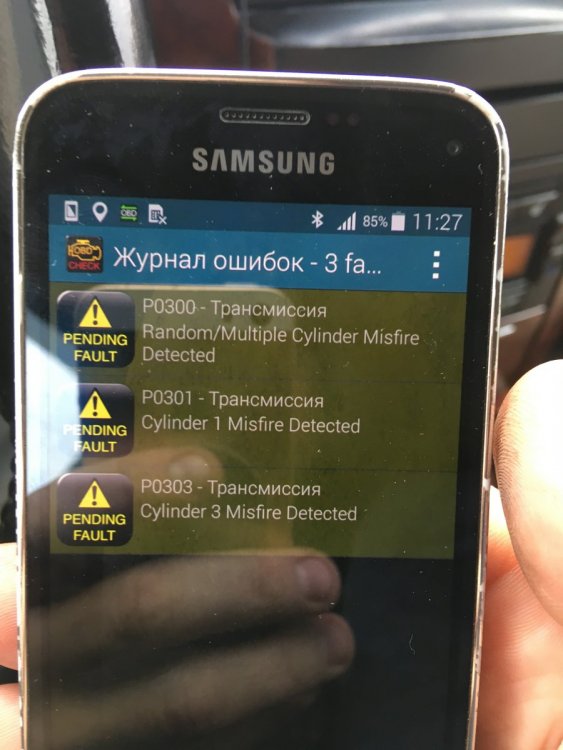

много ошибок, мигающий чек после 2000 оборотов
panda4500
3,6 2004г
в движении начал мигать чек,  вибрация при попытке разгона (пинается или дергается если плавно газовать)  при отпускании педали акселерометра или поддержании до 2000 об чек гаснет, двигатель вел себя так же как при пропадании зажигания на  один цилиндр, год назад пропаивали эбу  почти на пол года помогло потом иногда появлялись ошибки  пропадания зажигания по одному или по нескольким цилиндрам всегда разные цилиндры, пару раз в сырую погоду было что то похожее с мигающим чеком, достаточно было остановиться иногда заглушить и все проходило, сейчас показывает P0023 P0031 P0458 P2088 P2090 P2092
есть у кого мысли? пересматривать проводку и датчики ? или такой набор только мозги могут в предсмертных судорогах выдать?
Где то читал  что блок асб может быть причиной глюков, снял разьем  почистил клинером собрал, вчерашние ошибки ушли а симптомы остались те же, так же сьела почти 500 гр масла но думаю это было уже как следствие езды в аварийном режиме (около 40км)
получается причина в эбу?
после очередного сброса ошибок осталась только р0303
Многовато всего. Может жгут спёкся, может мозг совсем сдох, а может просто какое-то питание датчиков замкнуто на массу и часть мозга негодует по этому поводу.
Я бы начал с P0458, как наиболее просто диагностируемого, а далее отключить все вовлечённые в ошибки датчики и актуаторы и проверять провода на обрыв и замыкание на массу.
P0301 и P0303 - уже почти 100% мозг. Отваливается управление катушек или инжекторов. И если инжектора можно запараллеливать с предыдущими по порядку зажигания и спокойно ездить с ошибками, то с катушками уже всё.
To to i ono после сброса и чистки контактов блока абс больше не появлялись старые ошибки, новые вполне ожидаемые и более правильные судя по поведению двигателя, попробую отдать на перепайку еще раз

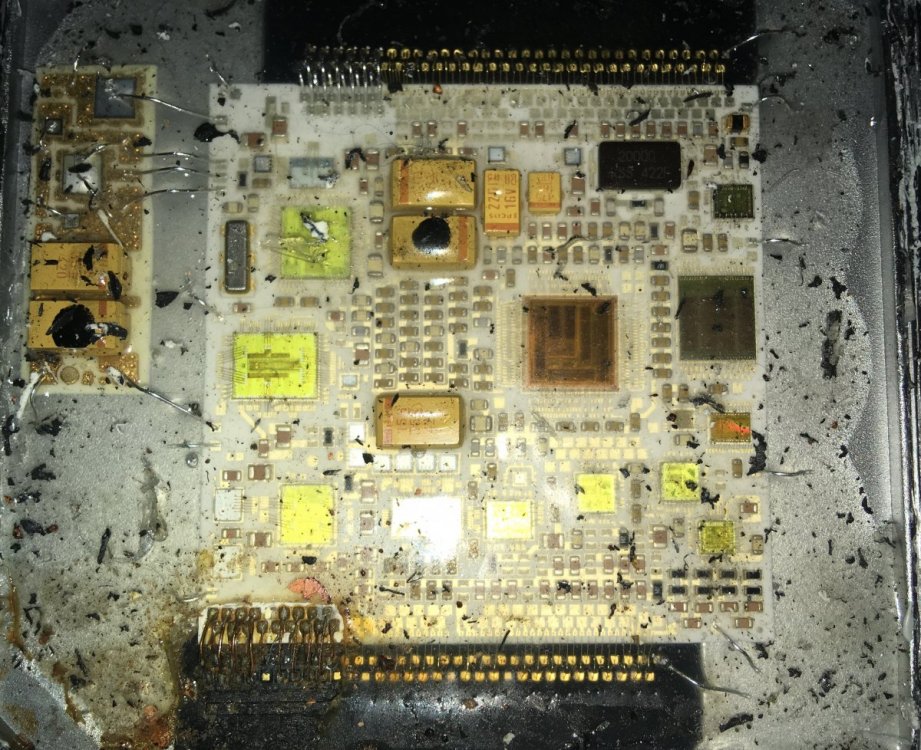

Уже писал что по этой причине уже был ремонт блока и вел он себя похоже, сбивал с толку первый набор ошибок
Там особо нечего перепаивать (в смысле еепром или флеш), там бескорпусные микросхемы на керамической пластинке. Если б/у блок попадётся с правильной прошивкой и не смущает в нём чужой вин, то можно и не шить...
18 часов назад, LeeZooN сказал:

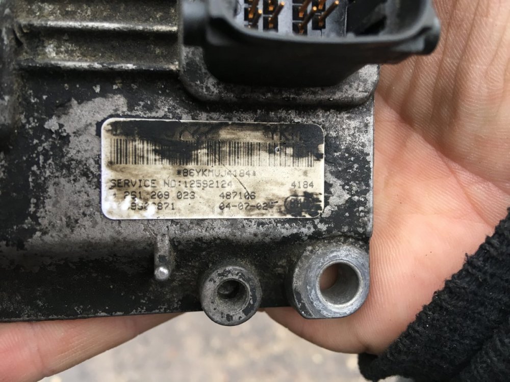

год мозгов донора 2005 у меня 04 номер бошевский 1261209023 servise no 12592124 совпадают. Расскажите про 30мин процедуру подробнее или ссылку на нее, если я правильно понял для запуска и работы эбу нужно разрешение иммобилайзера и 30 ми привязка это процедура добавления ключа?
11.11.2019 в 00:43, LeeZooN сказал:
 Чужой вин чем то опасен или где он будет виден?
Суть не в номере мозга, а в прошивке, она обозначена на наклейке 4-мя буквами/цифрами в правом верхнем углу. В этой машине чужой вин ничем не помешает.

у меня тут как бы и выбора большого нету всего 2 варианта купить и еще раз попробовать пропаять старый эбу почти по цене б/у блока, так если в верхнем правом углу буквы разные забирать или отказываться?
чего ожидать если прошивка другая на блоке? это будет играть какую нибудь роль или должно прописать ключ даже с другой прошивкой?
Не предсказуемо, может на поверхности всё быть ок, а на самом деле в самый нужный момент окажется, что стабилитрак не работает и на льду ничем помочь уже не сможет.
Тем не менее, ключ пропишется и должно заводиться.

когда у меня глючили катушки родные пробивая на массу ошибки сыпались как снежный ком паразитные  . все симптомы были как у вас . сменил все катушки и свечи и все стало на свои места . снимите катушки и свечи и парно осмотрите на следы пробоя искры
2 часа назад, YURIK84 сказал:
решил не полагаться на случай и исключить катушки и свечи, перекинул с 1 на 2й с 3 на 4й, завел, на холодную все норм ни ошибок ни подтраивания, по мере падения оборотов начало потряхивать  но совсем слабо, когда авто переключился на газ уже явно ощущалось такая же работа двигателя как до перекидывания при этом в эбу нет ошибок(( заглушил завел тоже самое , нету ошибок и трясет( проехал и почти сразу мигающий чек и первый комплект ошибок
после сброса ошибок осталась только по 4 цилиндру,  немного не ясна ситуация с 1 цилиндром, появляется периодически,
если в курсе подскажите с каких машин подходят катушки? СТС 2002-2007 2,8 подойдут? вроде как под одним номером
Переставил с 4 на 2й катушку и ошибка сместилась значит катушка 100% , но еще непонятно почему и 1 цилиндр до кучи сразу появляется потом пропадает остается только по одному цилиндру, когда на газу проверяю то 1й и 2й (2 уже определил на замену) почему первый выскакивает, а на бензине пропадает?
СТС 2002-2007 2,8 подойдут номер сверил
