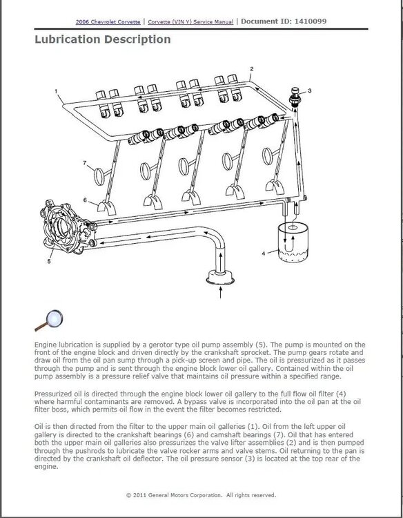

Не удалось найти oil flow diagramm для нужного семейства моторов. Но то что встречалось по пути - не обнадёживает, получается что фильтр включен в контур последовательно, видимо и охлаждение включено в контур последовательно (наверное до/после фильтра, так как отводы на радиатор расположены рядом с фильтром).
Тогда получается - мы действительно размениваем охлаждение на давление (у ключевых узлов, нуждающихся в интенсивной смазке, давление уменьшится, если включить в начало контура длинную тонкую магистраль и радиатор охлаждения). Думаю что вопрос решён. Охлаждение ставить не буду.

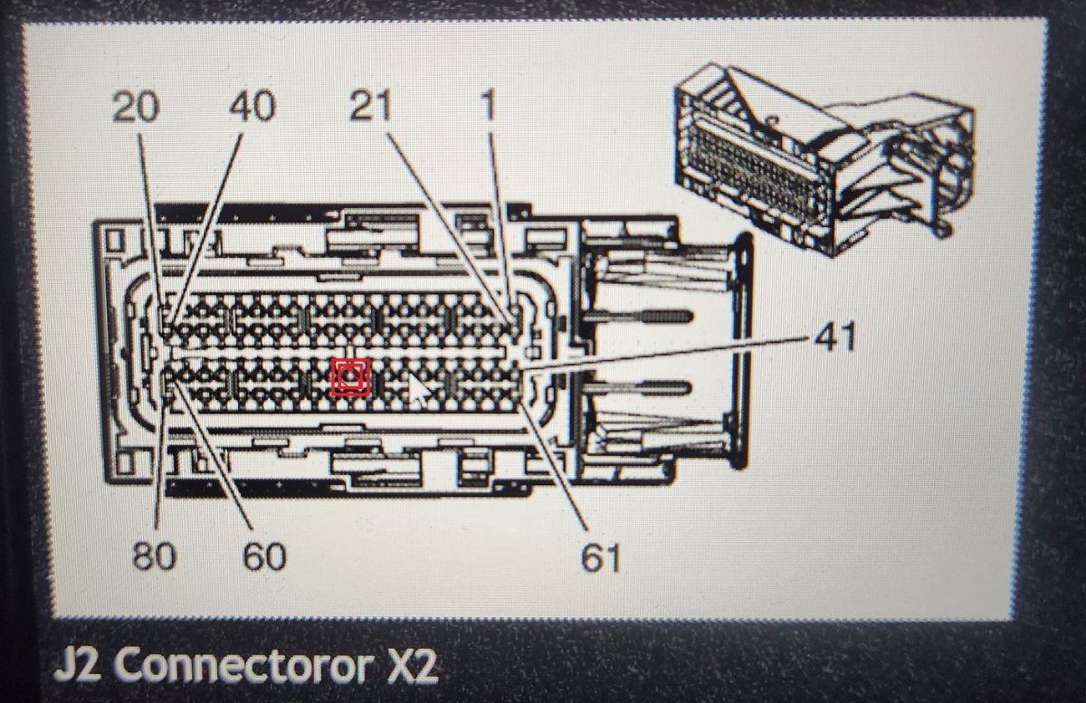

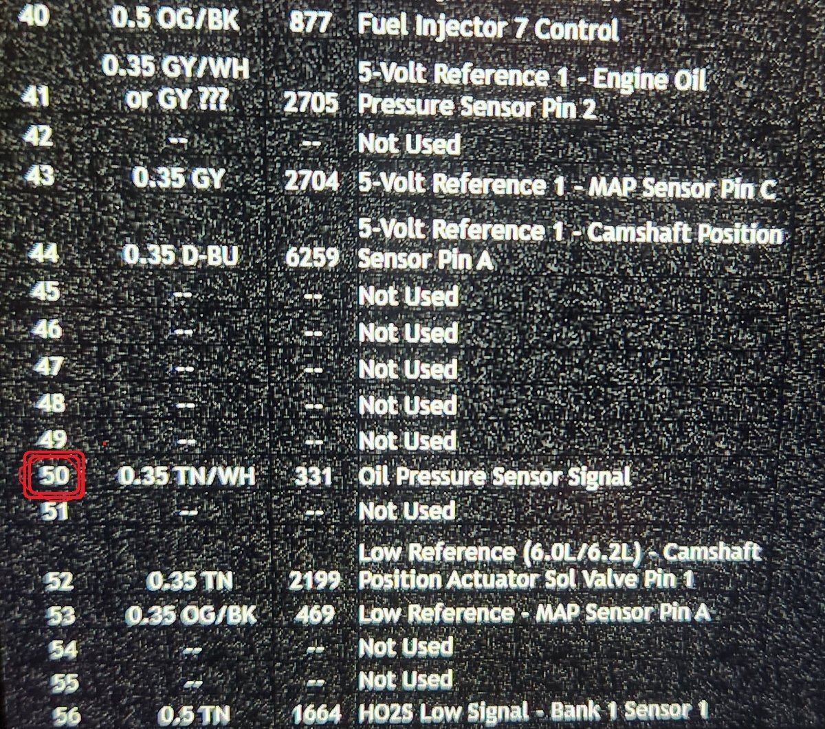

Формула пересчёта напряжения с датчика давления масла (сигнальный провод - 50-й коннектор нижнего разъёма ЭБУ под капотом) в давление в килопаскалях:

1) Прокусывающим коннектором подключился к нужному проводу у разъёма.
2) Подал сигнал на внешний бортовой комп multitronics, в аналоговую линию "ДУТ" (для Датчика Уровня Топлива, работающего по напряжению, деликатный опрос датчика без просадки).
3) Откалибровал выводимые показания линейно по двум точкам, вывожу себе на дисплей именно напряжение, до сотых долей.
Что интересно: вся "интрига" разворачивается внутри коридора сигнала от, скажем, 1.2в (~153 kpa), до 1.4. в (~198kpa). У себя пока не видел менее 1.33в, пробег 270 ткм.
С учётом этого, легко поверить в то, что эти датчики имеют существенную погрешность (одна десятая доля вольта эквивалентна ~20kpa).
