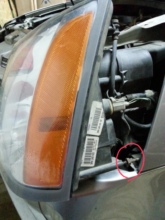

Чтобы темы не плодить. Никто не знает, что за ерунда на фаре srx 1 в нижнем углу. На фото для наглядности выкрутил не много эту беду.

похож на регулировочный болт, для выставления фары по зазорам

То что обведено- это гвоздик.
В крыле соответственно есть пластинка с дырочкой.

То что это направляющая при установке фары я понял. Никакой более функции этот пресловутый гвоздик не несет? В нем просто на конце маленькое отверствие. Оно не для отвода влаги (конденсата) из полости фары?

Да, нет вроде...
Я тоже уже несколько раз снимал-ставил фары напрямую, без дополнительных телодвижений в виде снятия бампера.
При обратной установке- именно этот "гвоздик" вызывает неудобства.
Если его направил и воткнул правильно фара моментально становится на свое место. ....
