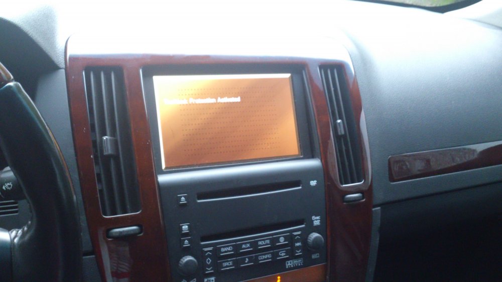

в мафоне есть защита от воровства. Если его снимать через ТЕК2 то она нормально снимается. если просто скрутить с разобранной машины то заблокируется
В Трейдинвесте мне только что сказали, что могут разблочить магнитолу, только если есть та машина, с которой сняли ее :D

А если, допустим при разборке консоли, необходимо снять голову, она тоже будет код просить?
Или она к VIN привязана?
Ну это только ТрейдИнвест такое заявил, это вроде бы неправда. А чтобы доехать в Кларус на обеде, мне надо 3 обеда. И 3 дня на запись.
Вроде бы магнитола просто привязывается по ВИНу, или что-то в этом духе.

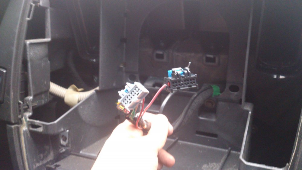

Хотел поставить себе магнитолу с навигацией, обзвонил всех дилеров, чтобы просто разлочить магнитолу, необходима запись на три дня, а то и более.
по магнитоле полный бред говорят. работы по установке занимают ровно 20 минут. снять рамку, отключить старую. подключить новую. подключить ТЕК.  и просто прописать новый вин машины и перезапустить. ВСЕ.

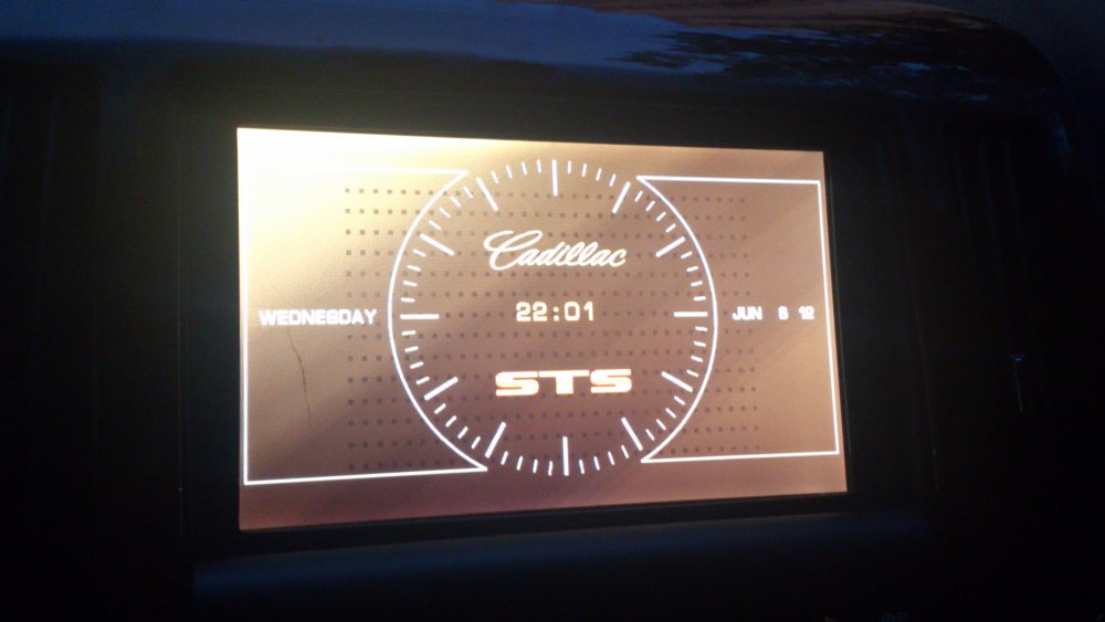

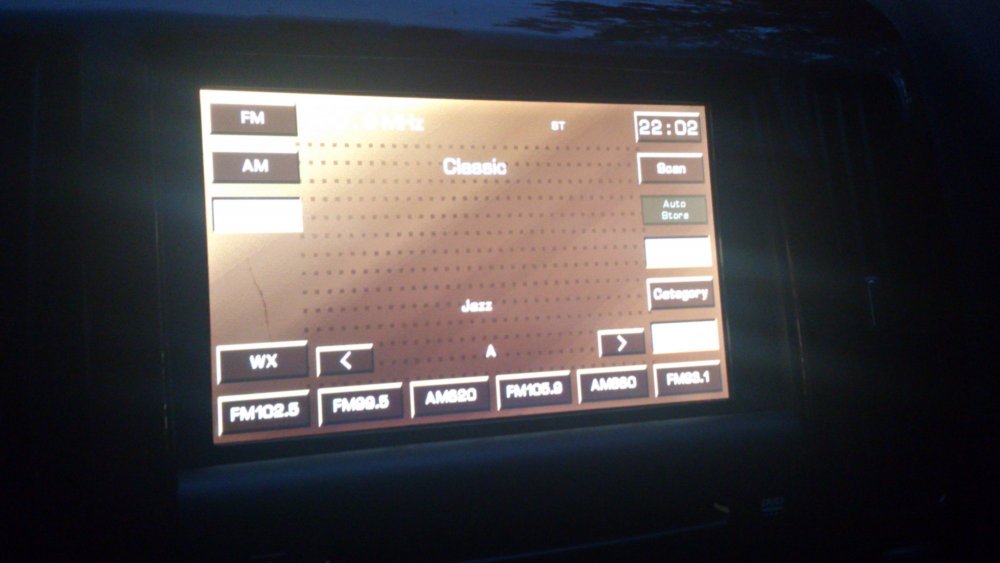

правда при эксплуатации магнитолы возник пока нерешаемый вопрос, вместо часов прочерки, в меню настроек отсутствует сам значок часов и при удержании в правом верхнем углу значка с часами  вылезает настройка часов, НО не активная, нажать можно только кнопку возврата.. как то так. MP3 читает без проблем, DVD audio не пробовал, но в CTS-1 работало без проблем.
Разблокировал в Кларусе, по наводке одноклубника.

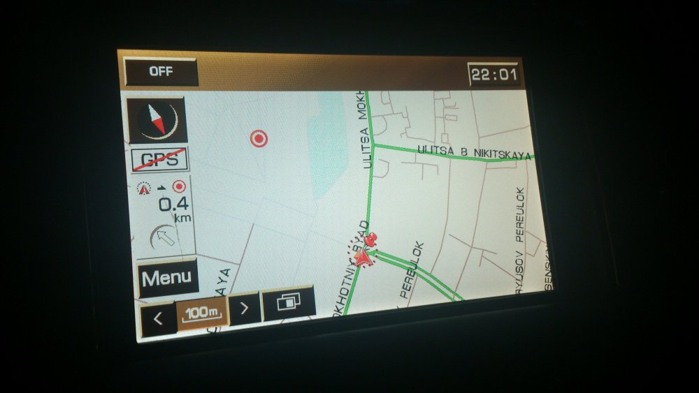

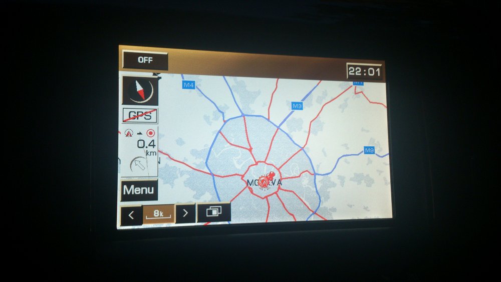

1. Часы заработали сразу, наверное им нужен GPS-сигнал, но что странно и как видно на фотографии, определить местонахождение так и не получилось.
Диски с картами я искал заранее, записал 2 и был уверен на 90%, что они заработают. Заработали оба, но в одном не показываются сигналы. И не работает поиск ни адреса, ни ПОИ. Роутинг работает.
часы и дата не настраиваются, а синхронизируются по gps
из форматов читается: СD-audio\CD-mp3 в том числе и с многоканальным звуком
DVD-audio и DVD-video
все.
Я так и предпологал, правда теперь мне не понятно, если смог синхронизировать с часами, то почему не может поймать спутники.
И еще проблема вылезла, заикается при воспроизведении, особенно когда включаешь шафл. И диск, то воспроизводит то нет. Иногда пишет "ошибка считывания", иногда "защита от копирования".
