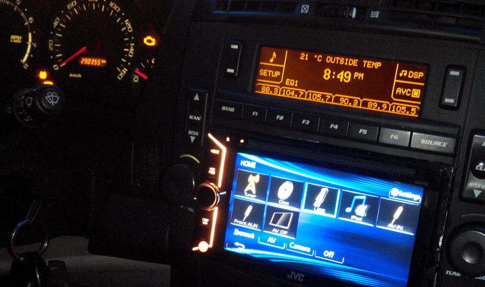

ну конечно колхоз ,потому как не штатная ,а так мне нравится все работает ровно да и удобно чем ченджер на 6 дисков от него все равно толку нет))))

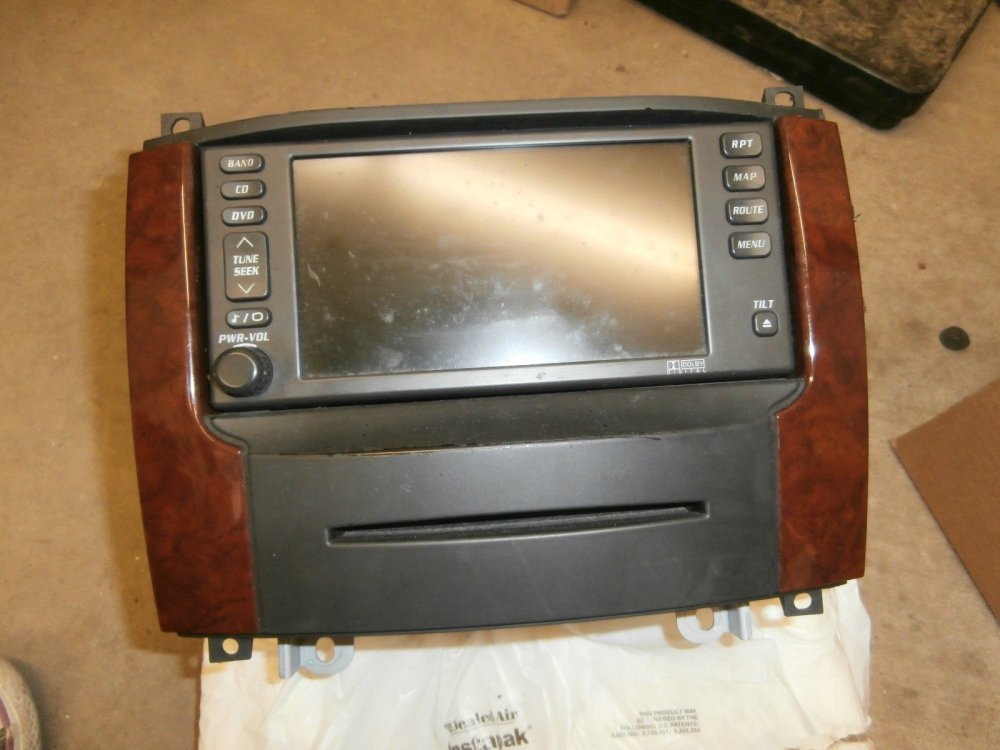

Вашу тему читал. Меня больше интересует. Вот такая магнитола.
Ааа тогда не ко мне)))) я бы вырезал отверстие под 1 дин вместо сд привода. Переходники для iso  на ваш усилитель есть в инете.
Китайцы всяко чтото штампуют. Неужели для наших ничего нет, чтобы и видео м МР3 и новигация и связь с родной аудиосистемой и с бортовым компьютером была? Есть кто нибудь у кого опыт по инсталяциям?
