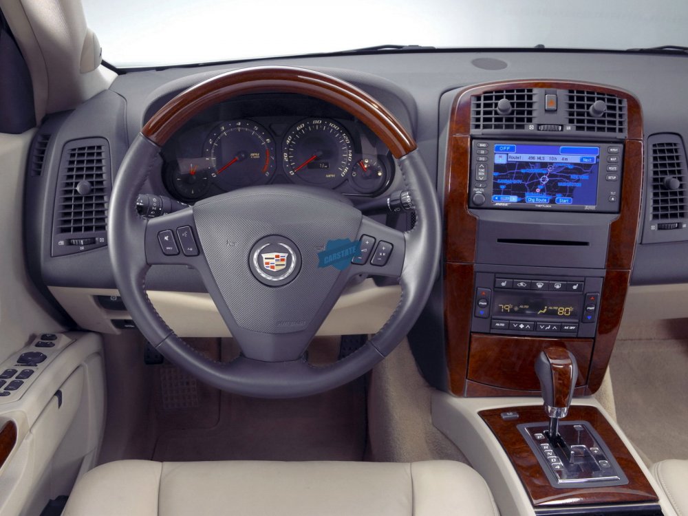

Ставили с монитором на  дорестайл,все работает.Двд подходит от CTS 1
т.е покупать от srx нет смысла? и как ставили ? что надо там переделывать?
Вот эта подходит.
  Да,вот эта неплохая.Кто нибудь её реально её реально сам ставил?Я сомневаюсь что она на штатные разъёмы встанет...Ссылка есть на её ценник?
Только не на все дорестайлы SRX,на некоторых разъемы другие.Тогда туда идет уже другая голова с монитором только от SRX

На твой она подойдет.....Ставили ,все работает...
  Да-да.Вот её и пытались вкрячить.А про первую,которая без "дерева" можно поподробнее.Она мне встанет? И ссылочки где взять можно и почём :D
Встанет,проверено лично.....
