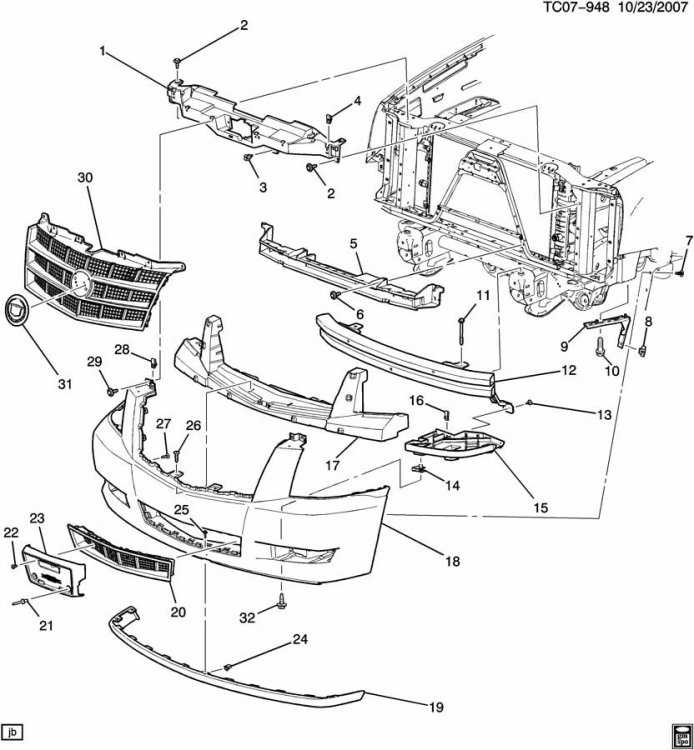

еще вопрос на рисунке под номером 5 и 12, эти два элемента надо тоже менять или достаточно только ту что под номером 17
К стати, хороший вопрос  :)

Друзья, а есть ли у кого список ПОЛНЫЙ того, чего нужно для установки бампера платинумого? :)
А то в гараже на даче уже год как бампер платинумовый с новой верхней решеткой валяется, вот решил собрать конструкцию :)

Ага, спасибо! В тех фото, что ты дал не хватает как раз бампера в сборе (если его в сборе тащить с Ебэя) + 11515637 (обратная часть болта "U"-образная). Т.е. получается, АлексДиаг почти полный список, по-сути, дал!
