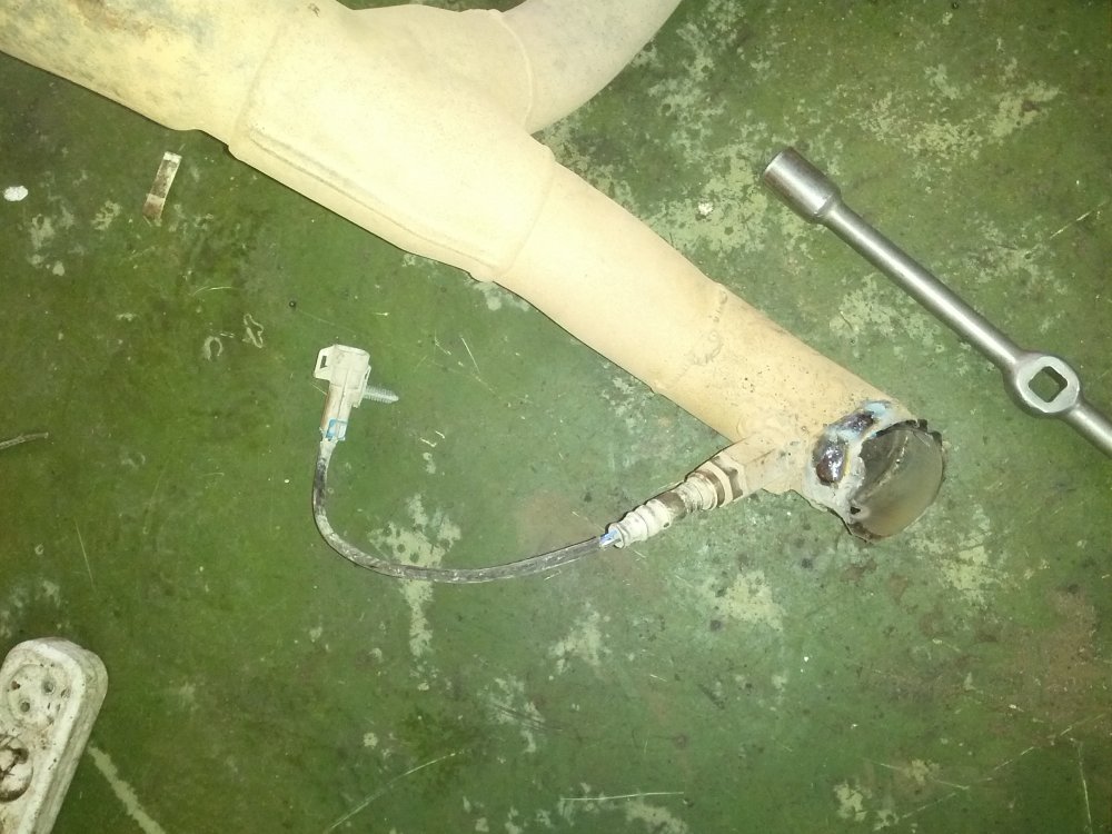

Сегодня вырезал катализаторы..... звук стал....более звонкий....не скажу, что приятный... пока все по прежнему(((((( плохо. Кстати, езжу снова на старом МАФе, т.к. через 2 дня , новый начал показывать бедную смесь.....
след этап, поеду на сканер GMовский... посмотрю, что он покажет....
а что с теми что стояли?
После этого надо перепрошить ECM на без катализаторный вариант ,можно сделать в кэ.
стояли непонятно какие, маленькие, динамика разгона улучшилась, НО, сразу расход +5.... в итоге по городу 31-32....((((( может это временно...хз
