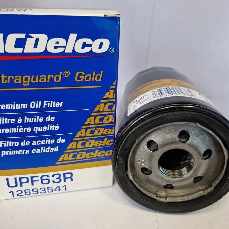

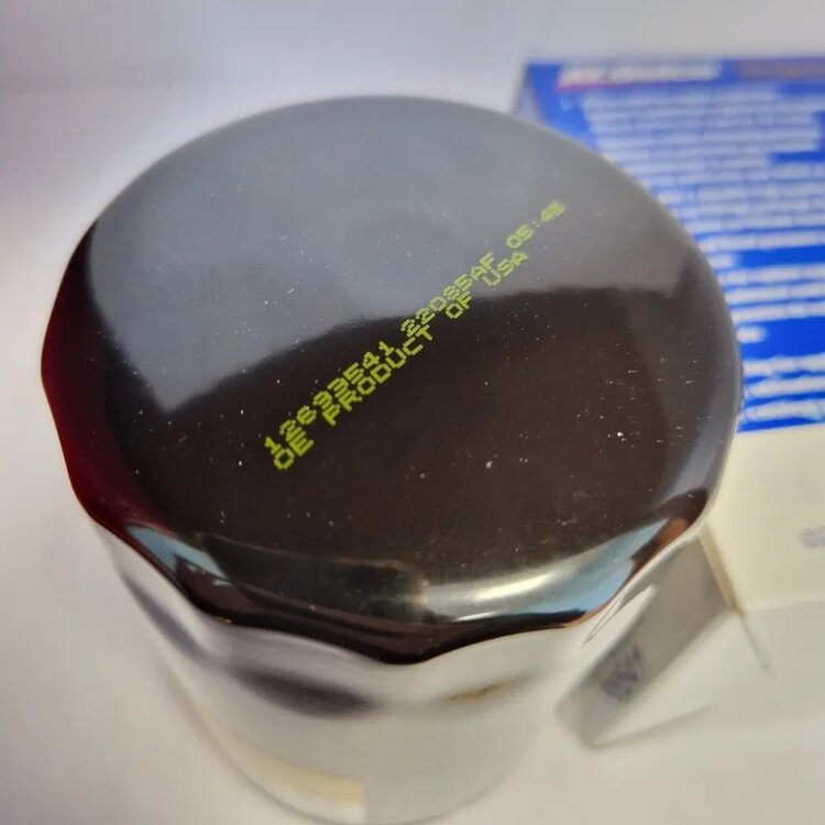

Пришёл мне фильтр, заказанный на синем "маркетплейсе" за 2147 рублей. Хоть, рубрику гадания по фото открывай.
image.png.f4e6ca75dbf61a15d50e6c1566ed1024.png image.png.700e6ff5bb3ac9e7080b69be0b523372.png  image.png.7f7f1c3e179652f110d0b7e60eff9f87.pngimage.png.b7eceeed7b60ac0fed96aa7d0548897e.png
image.png.95c59b636b9db1521ed36c3f714b53b7.png  image.png.0b1f104048a4ae26513352581cbeec5d.png image.png.0f2745dfcb426dde3950636eb23f5d96.png
В целом, выглядит как настоящий и внешне похож на те фильтры, которые пилил американец (Whip City Wrencher), за исключением замечаний на фото. На фото коробок стрелками отмечены грязные отпечатки, кто туда лазил и зачем, не особо понятно. Сама коробка выглядит добротной, к качеству печати и её изготовлению нет претензий. Если я правильно понимаю код даты, и фильтр и коробка изготовлены в марте 22-го года, что довольно таки далеко (принцип расшифровки даты смотрел тут - https://static.nhtsa.gov/odi/tsbs/2014/MC-10066096-9133.pdf). Расположение "ZZ", последовательность и цвет полос на прокладке, как я понял, может быть разной, например, на видео у американца крышки букв "ZZ" смотрят на центральное отверстие, а на сайте AcDelco так же как на этом фильтре параллельны центральному отверстию, полоски так же отличаются с ютубовскими фильтрами. Жёлтая крышка перепускного клапана один в один как на видео в ютубе у американца.
Вес фильтра, который пришёл, равен 370 гр, при заявленных в тех. документации 0.77 lb (349 гр). Хочу отметить, что в ютубе, где американец (Whip City Wrencher) пилит UPF63R, там тоже вес другой: то 362 гр, то 354 грамма. Видя на видео выше как детишки закладывают клей на производстве, возможно, мы с ним получили фильтры Пакистанского филиала ACDelco.
В итоге, пока отложил фильтр и не стал забирать, потому что заказал ещё один фильтр там же, правда уже по цене 1991 рубль, чтобы сравнить вес и дату производства, на которой указаны минуты. Если на обоих фильтрах всё совпадёт, то это будет немного подозрительно, хотя и понимаю, что за одну минуту могут быть выпущен не один фильтр и тем более не одна коробка. Если даты будут разные, то склоняюсь к покупке, так как масложизнь ещё 100 км назад была на 0%.
Просьба, если кто-то видит косяки и думает что фильтр, который ко мне пришёл не оригинальный, то просьба сообщить. В будущем, похоже, буду изучать вопрос доставки менее подделываемых фильтров из СШП, а сегодня вынужден довольствоваться чем есть.

Короче в этом объявлении временная маркировка как у тебя, а ZZ расположены по другому https://www.ozon.ru/product/filtr-maslyanyy-1202653820/?asb=YFgX1ZkIonV2DHYhsLbEtCHHq5xoGmXUBQJBR2Y31Uk%3D&asb2=m_eYo4v-lzhQjZdXo2vIIEbjINGJISt_lqqf1dY9g5rDoH4-1VBxRwGy3fnLolzGYVznllwCYFVBiS6kGfSpAQ&avtc=1&avte=4&avts=1713930358&keywords=UPF63R
6770430234.pdf

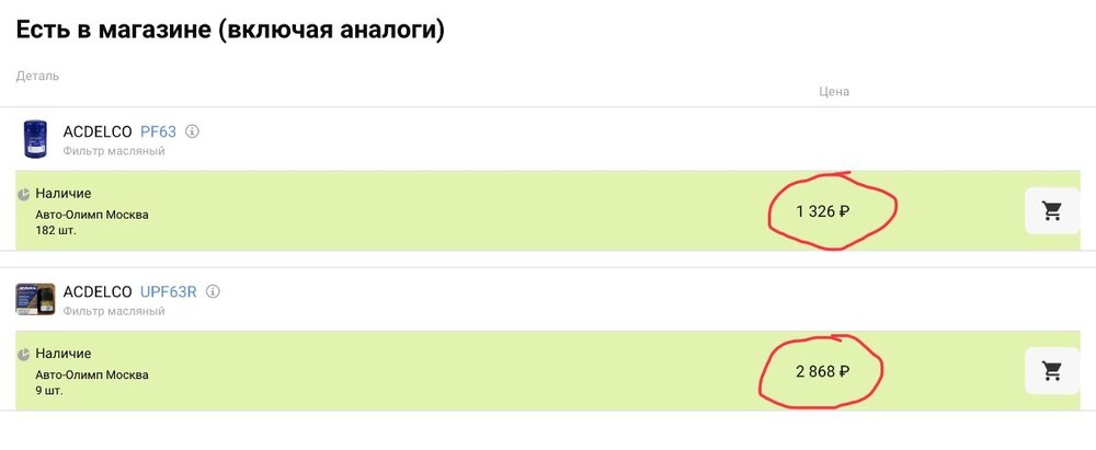

Может лучше стоит поискать у по-настоящему надёжных поставщиков: Авто-Олимп (https://www.avto-olimp.ru/) или Тритон-импорт (https://ti-part.ru) и т.д., тем более, когда фильтр нужен в пожарном порядке. Иначе все это похоже на гадание на кофейной гуще.
22 минуты назад, qxyz сказал:
Посмотрел по номеру (12693541) в первом магазине, так там есть синий и чёрный. Оба AC Delco. Второй при этом в два раза дороже. А чем они отличаются? Ведь и тот и другой оригинальные…IMG_0411.thumb.jpeg.da95a387b16ea19672a9d1c493981046.jpeg
34 минуты назад, DUST сказал:
PF63 и UPF63R во многом отличаются друг от друга. Например, материалами фильтрующих элементов и корпусов; также открытие перепускного клапана у них осуществляются при разных давлениях.
37 минут назад, DUST сказал:
Черный фильтр считается более усиленным и рассчитан на плохие условия эксплуатации и большие пробеги. Вот в этом видео человек вскрывает оба фильтра - https://www.youtube.com/watch?v=1KUvYVj7lkI. Не обращайте внимание на синюю наклейку у UPF63R, так как внешне все элементы похожи на фильтр с золотистой наклейкой.
Я не видел документов по PF63 по давлению открытия перепускного клапана, но как ранее говорил, на форумах встречал информацию, что PF63 конструктивно изменили и теперь, судя по видео и блогу ACDelco на драйве (https://www.drive2.ru/o/b/600431481252233086/), там стоит одинаковый или с небольшими отличиями от UPF63R перепускной клапан. Ранее он был интегрирован в фильтрующую коробку. Там же на блоге ACDelco маркетинговыми словами описаны другие их отличия.
Так же отличие в сердечнике, у PF63 он пластиковый, а у UPF63R стальной. Со слов производителя, так же они отличаются материалом фильтрующего элемента, утверждается что upf63r с добавлением синтетики и поэтому лучше пропускает масло и более устойчивый на разрыв. Отличаются количеством складок фильтрующего элемента. Так же отличаются весом банок и крышек, у UPF63R они толще и тяжелее.
Первоначально на наши машины предлагалось ставить PF63E, который ещё более упрощённый чем PF63, но потом вышел бюллетень в котором чётко написано ставить UPF63R. Оповещения, что вместо UPF63R можно ставить PF63 я так и не нашёл, но видел форумы, где у людей на 6L стоят такие фильтры. Я не знаю, можно использовать PF63 вместо UPF63R, но обычно кроилово ведёт к попадалову, поэтому я вот собираюсь поехать в олимп, так как у тритона только upf63rF и что-то мне подсказывает, что с синей этикеткой судя по цене.
