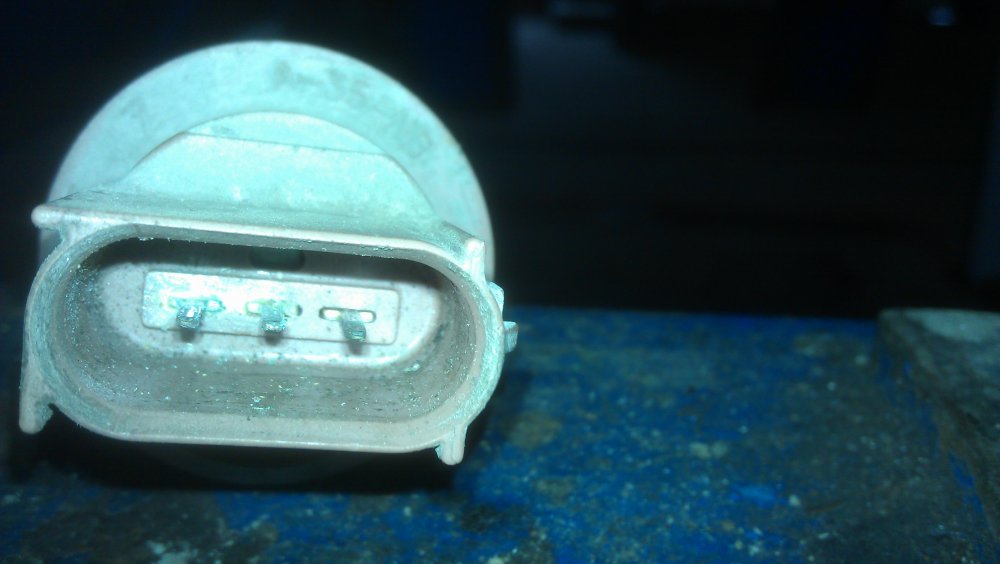

В бампере стоят поворотники и работают они тока как поворотники,хотя лампочка,патрон и фишка сделаны под двух контактную лампу(она же и стоит). Вот решил сделать там габарит ,как на америкосе,горит габарит и он же поворотник.
Вот фотки патрона и фишки.
Ниже вставлен пин в фишку "для габарита"торчит зелёный ,изначально его просто нет,вынута заглушка и вставлен новый
разъём от фары отдельный проводок это габариты.К нему и  подсоединил габариты в поворотниках.
Вот что получилось.В живую смотрится лучше чем на фото,не яркий жёлтый свет,по моему хорошо сочетается вместе с габаритами в фаре головного света, те что жёлтые диоды.

пины в штекер можно купить(полный гимор)я подбирал методом тыка( подошли от хундай )могу дать
в разъём у фары ничего не колдовал,просто припоял к габаритнуму проводу и всё
В поворотниках вынимаются заглушки и вставляются пины ,протянул проводку от правого к левому,
они запаралелены,снял фару левую чтоб добраться до разъёма и припоял провод к габариту.
Лампочки и патроны уже стоят двухконтактные.

Потянет без проблем,включаются релюшкой,мощи хватит.Нагрузка увеличилась на 4,3А всего(3,5 DRL и 0,8 габариты).А релюшка кажись до 20А стоит.
