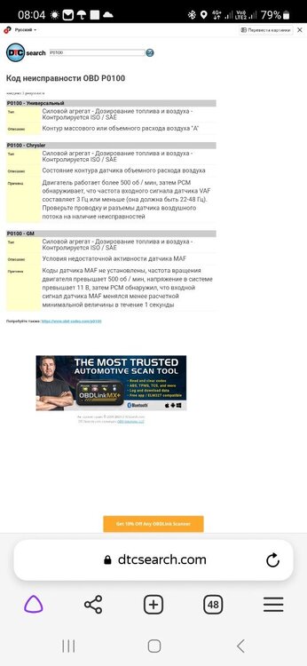

На холостом показывает значение 20 диагност сказал много но точно не знает  стоит заменить датчик ?ошибка грешит только на него или еще из-за чегота другого может катализаторы?
