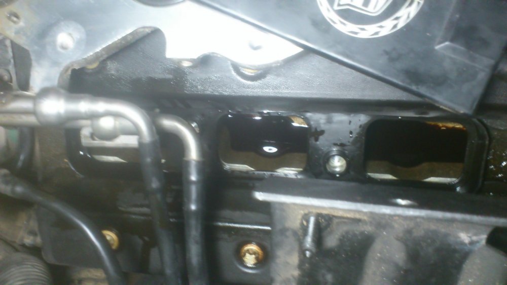

я катушки не трогал))) ток кожух снял да помпу поменял! я думаю течь что из под крышек залила одну из свечей...перепрыгнуть незнаю...он бе при старте колбасил...а так спустя 10 сек гдето..на прогретый двиг

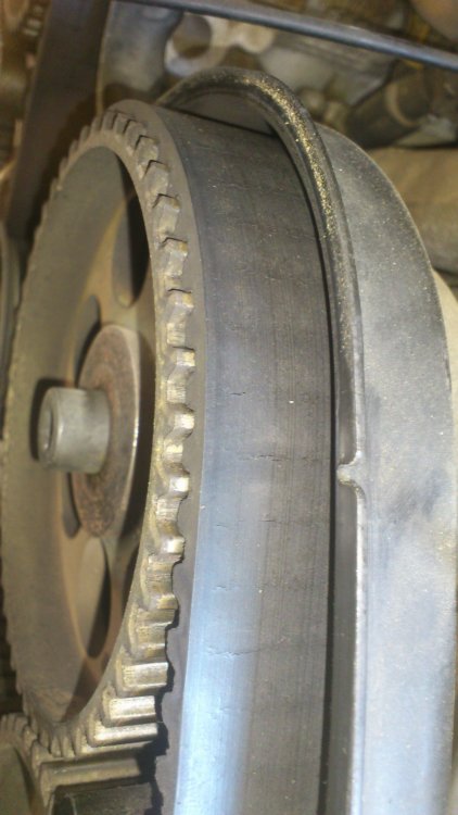

знаю одно...120тыщ км свечи не менялись...грм сегодня увидел...вес в трещиннах...масло в коробке сказали лучше не трож...уже 120ткм...израильтяне хреновы! купил свечи грм термостат помпу...всё буду менять!
свечи уже своё отъездили пора менять да и ремень тоже, заодно почистии дросельную заслонку должно помочь.
Ууу, жесткие трещины, я вот тоже недавно заглянул под кожух, а там ремень как новый- черненький... но вчера все равно заказал себе набор ремня и помпу с ибея.

при замене помпы ремень ГРМ не трогается ;) всему виной 9-ти летняя высохшая сплюснутая  прокладка крышки клапанов котороя ни разу не менялась :D  свечи залило.в салоне воняло)
Точно,это я чето затупил.Просто я у себя грм снимал,потому что ему уже хана было,а можно-же и без сьема ремня.Я чистил еще в верхней пластмассине на плите маленькие отверстия для вентиляции газов, ?
да чистил) ток она чистая...и всё у меня чистое...потекло масло так как ресурс резины (прокладки) истёк давно)) щас другая проблема))
