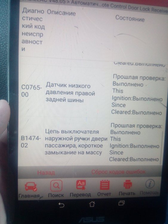

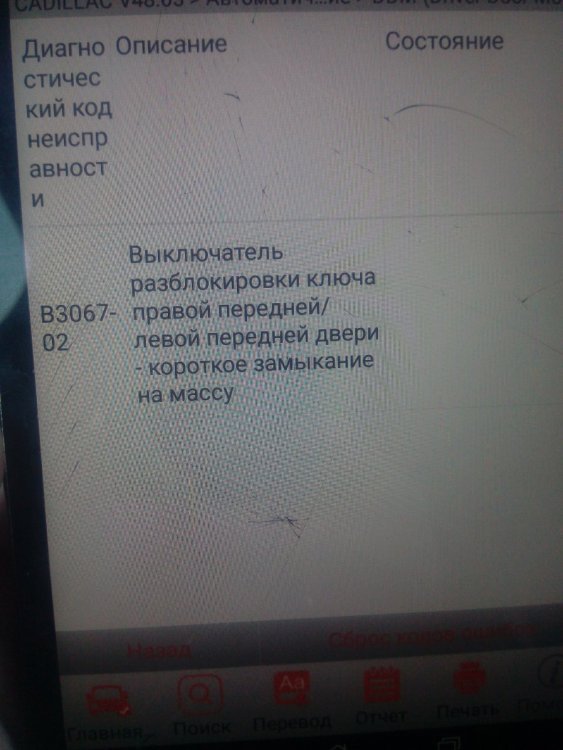

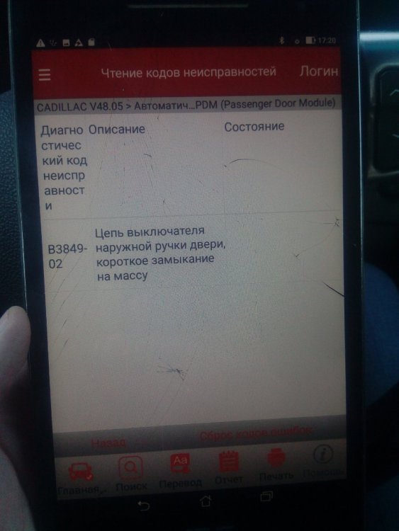

Вот что выдал сканер:

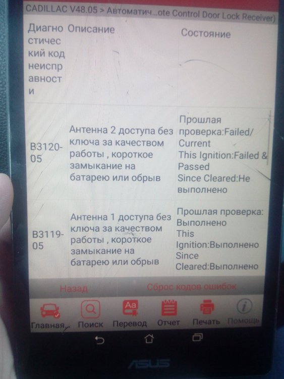

Приветствую, а на приборке не показывает что двери приоткрыты? Когда подключали компьютер не смотрели текущее состояние кнопки без-ключевого доступа?
Условием для зажигания ошибки B3119 - "The exterior driver door handle button is pressed within 15 min of last door closing."
при этом B3119 05 - это "The keyless entry control module detects a short to voltage or an open on the driver door keyless entry antenna signal circuit."
Условием для зажигания ошибки B3120  является "The exterior door handle button in the passenger front door handle is pressed within 15 min of the last change of door ajar status for any door"
при этом B3120 05 - это "The keyless entry control module detects a short to B+ or an open on the passenger front door keyless entry antenna signal circuit."
Для B1474 / B3849 - "Passenger/Driver Door Handle Switch Short to Ground - For greater than 60 s "
На панели ничего не горит (если бы горело, то это означало микрики в замке. Но я в том году замок менял).
Больше думаю мозги все-таки накрылись

Нет, это для владельца STS.
Его прога пишет, что Антенна 2 отвалилась.
Колхозные решения с противоугонной системой (доступ в салон - это ее часть) STS совместимы плохо, она посчитает, что ее угнали и заблокирует все так, что...мало не покажется.
