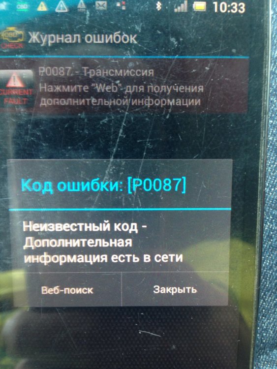

Reduce engin power,или как то так...
Сдыхает балалайка походу,надо кому? ;D
Че делать?30 км максимум еду...
Появилась при тапке в пол...
Клеммы помогают через раз...
может быть топливный насос вполне, он помирает похожим образом

Может и он...

Мля...как его менять то,бошку скидывать чтоли?
да не надо поидее, купи на рокавто или ебее, там дешего совсем, поменять как могу узнать если сам полезешь  ;)

Станция грит надо,возможно и распред менять,епте как так????
Макс дай адрес рокавто чтоли?
какая станция нах, гони их в шею, насос дает эту ошибку уже куча народу поменяла его, так что первым делом насос менять а потом смотреть что как. www.rockauto.com щас посмотрю если он там.
Ну грят чтобы тнвд поменять нужно залезть в бошку.

http://www.ebay.com/itm/Fuel-Pump-Module-Assembly-Electric-Fuel-Pump-ACDelco-GM-Original-/281377882855?pt=Motors_Car_Truck_Parts_Accessories&hash=item41836dc2e7&vxp=mtr делай ставку, такое добро врядле уйдет за 225 )))) судя по кол-ву ставок 0, ты его заберешь ) правда за доставку нужно договориться )
на рокавто вот он
ACDELCO Part # HPM1008 {#12634492, 12639260, 12647344, 12658552, EP1031, HPM1002} GM Original Equipment; Module Assembly (Only 3 Remaining) - 260-275 баксов с доставкой до двери за 5-10 дней зависит от выбранной доставки.
