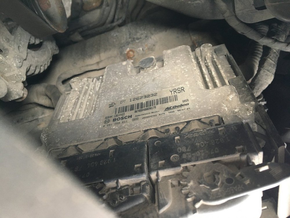

Обнаружил, что у нас ставилось 2 блока, первый, который бьется по номеру оем 12623327 он же bosch 0261209362 ставился на holden commodore 3.6 и он вроде как bosch me9.6.1. Стоит на ебее под 30 тыщ.
Второй номер, который пробивается как замена первому, оем 12614423, он же bosch 0261209211, он же вроде как bosch me9.1 продаётся на авито для cts тыщ за 7-8, на ебее с литвы 3.5 тыщ.
Чтобы скопировать блоки железка должна быть одинаковой. Надо по идее снимать свой блок и смотреть.
Второй вариант дождаться прихода обд-читалки и посмотреть идентификационные данные.

Все оказалось намного проще.
PS Заказал на ебее с Литвы
