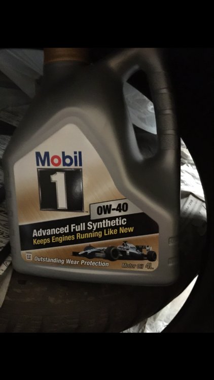

название линейки сейчас изменено, они отказались от New Life, Peak Life и т.п. Но внутри канистры масло осталось тем же.
European car formula - для Америки
Protection formula - для Европы
ОК! Кажись разобрались! :)  Спасибо!
То есть Mobil1 0w40 Protection Formula.
А до того, как подорожало ты лил вот это, я правильно понял?

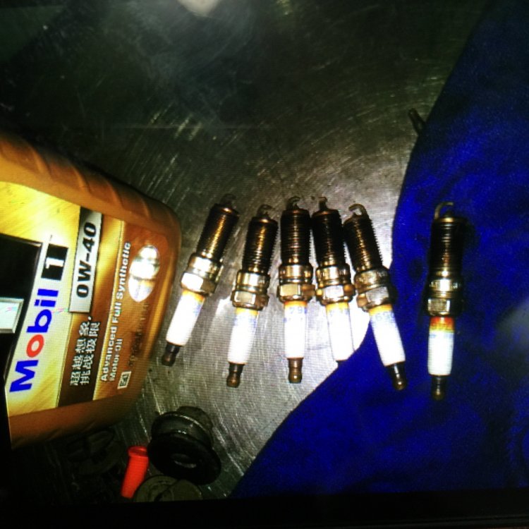

такое масло в последнее время заливали . Тоже не знаю кого слушать, что лить.
такие свечечки у меня были.
Как будто масло в свечных колодцах
Саш если после 5w30 начать это лить мотору плохзо не станет?
У меня 5-30, засрало мотор за 7000.
Разбирали не по этой причине, но срань была.
После сборки один раз 0-40.
Теперь ксенум.
Это то самое 0w40, которое в данной ветке вроде как рекомендуют лить???
:o :o :o
Я опять запутался!
:o :o :o
Я опять запутался!
То самое, китайское.. :)
Теперь очень интересно послушать, как вообще связано масло и свечи в исправном моторе? Как одно на другое-то влияет?
Если с поршевой нет проблем и с системой вентиляции картера тоже?
сказали , что все нормально, у всех так.
Ой да ну! Ну не у всех это точно. Вы бы еще говорили когда такие свечи показываете, а сколько уходит масла по щупу за например 3000 или 5000 км..
неверно. Масло в камерах сгорания мотора. И это проблема МОТОРА а не того масла что в него льют. На 5W-30 будет ЕЩЕ БОЛЬШЕ на свечах в ЭТОМ двигателе.
:o :o :o
Я опять запутался!
Анатолий, все нормально, китайское только не лейте.
неверно. Масло в камерах сгорания мотора. И это проблема МОТОРА а не того масла что в него льют. На 5W-30 будет ЕЩЕ БОЛЬШЕ на свечах.
И чего ему там делать? Особенно на фарфоре, гайке и резьбе?
А вот это уже ТАКИЕ свечи, когда на фарфоре. Не очень скажем качественные и герметичные.
Меня бы больше беспокоило масло НА РЕЗЬБЕ. Там его ведь не должно быть НИ В КАКОМ КОЛИЧЕСТВЕ...
И раз оно там ЕСТЬ, я бы поглядел а что во впускном коллекторе у этого мотора. А там случаем масло не присутствует?
