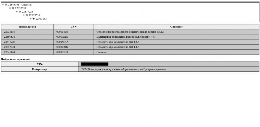

Если такие глюки с при включении зажигания, может попробовать прошить BCM? (body control module)
Как минимум раз в год новая прошивка выходит.
