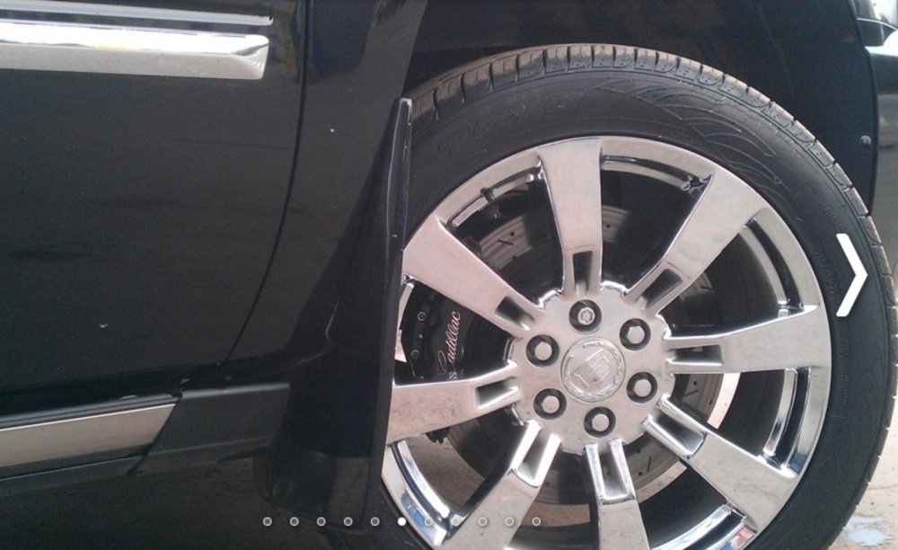

омг, а что это?!)) на штатные машинки встанет?
Это кастом, можно выбирать диаметр, форму перфорации и лопатки, также плавающие\полуплавающие, у плавающих ступичная часть несменяемая, тормозной венец можно менять отдельно. Такая конструкция напрочь исключает возможность перегрева, неравномерного расширения и коробления тормозных дисков. Колодки к ним идут двух типов street  и race.
Кастомные 8-портовые суппорты под любой автомобиль так же доступны.
реального толку не будет, да я и на рассчитываю :) всего лишь нужны диски, которые, работая со шттными колодками, окажутся способны останавливать машину так же, или чуть лучше, чем штатные, и, возможно, чуть более выносливые на высоких температурах..
Проблема не только в дисках же. Стоковые колодки - говно :-X они "замыливаются" при нагреве на раз. А учитывая крохотный диаметров самих дисков - перегрев очень быстро наступает.  Пойми, можно и керамические колодки поставить. Торможение станет лучше, но менять диски будешь дважды между заменой самих колодок. Чудес от перфорации лучше не ждать. Они все равно будут перегреваться и замыливать колодку. А если производитель дисков не в топе лучших, столкнешься довольно быстро с растрескиванием диска в местах перфорации. Перфорация еще при попадании грязи, вызывает неравномерный износ диска. На фото не очень видно, но все же
