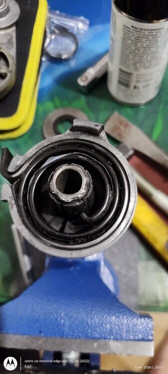

Доброго всем времени суток! Недавно столкнулся с проблемой (SRX 2008 года 3.6 LY7 вдруг кому пригодится) натяжителя ремня левой стороны (кондиционер и ГУР). После адаптации дросселя, замены приводных ремней и немногого лёта по городу, появился глухой металлический стук с левой стороны под капотом. Вернулся домой, открыл капот, вердикт - левый натяжитель ремня, а именно, начал расходиться блок с пружиной от кронштейна с роликом, соответственно ролик с подшипником стало немного "перекашивать" и пружина начала стучать, пытаясь вылезти наружу и само собой начало "подъедать" край ремня. Заказал ролик сразу, приедет через неделю, но так как у нас на севере уже начинается зима, машина нужна, поэтому решил починить вышеупомянутую конструкцию. Дело оказалось простое, главное немного силы, ум и смекалка инженера! В общем смотрите, не знаю какая фотография первая, а какие последующие загрузились, снял натяжитель с роликом, дома уже ролик открутил, подшипник менять не стал, подшипник японский, снял/открыл (кому как угодно) прокладки, промыл, закачал немного смазки для подшипников с дисульфидом молибдена, закрыл, проверил - крутится как новый и без шума. Далее сложнее, т.к. частично "шов" натяжителя разошёлся, решил не мудрить, одну часть с основной пружиной зажал в тиски, вторая часть (кронштейн под ролик) осталась не зажата. С лицевой стороны (когда натяжитель закреплён на ДВС) металлическая пластина, типа шайбы, завальцована центральной трубкой (так назовём её), я развальцовку зубилом сбил, поддел тонкой отвёрткой шайбу и она вылезла (на фото видно шайба металл с отверстием типа под звёздочку и рядом пластиковая (антишумовая) прокладка.

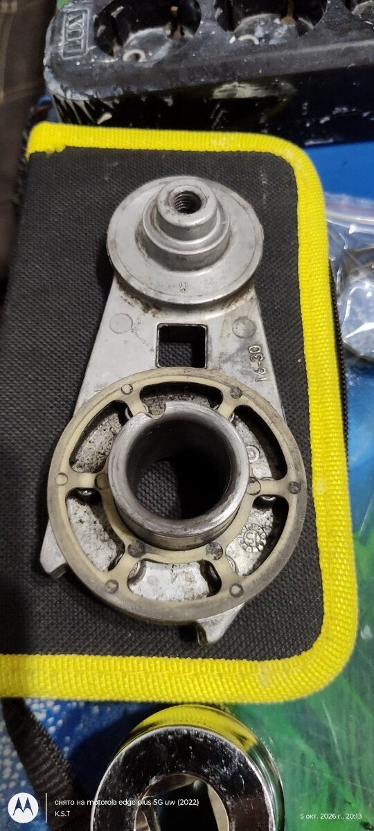

Сразу почистил от жуткой грязи эти две детальки, на фото они уже чистые, а были в чёрном солидоле с пылью, песком и т.д. Затем немного постучал по трубке, чтобы кронштейн немного отделился от самого натяжителя с пружиной, взял ключ (трещётку), вставил в отверстие и потихоньку, начал по периметру между двумя деталями поддевать ножом кронштейн вверх, параллельно слегка натягивая пружину (это когда вы отводите ролик, чтобы снять ремень по часовой стрелке), и когда у меня "стопор" кронштейна подошёл к краю "стопора" (выпуклости/ограничителя) пружины, я натянул сильнее, кронштейн приподнял и трещёткой начал приотпускать....кронштейн снялся, на фото снятый кронштейн под ролик с подшипником.

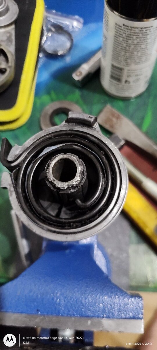

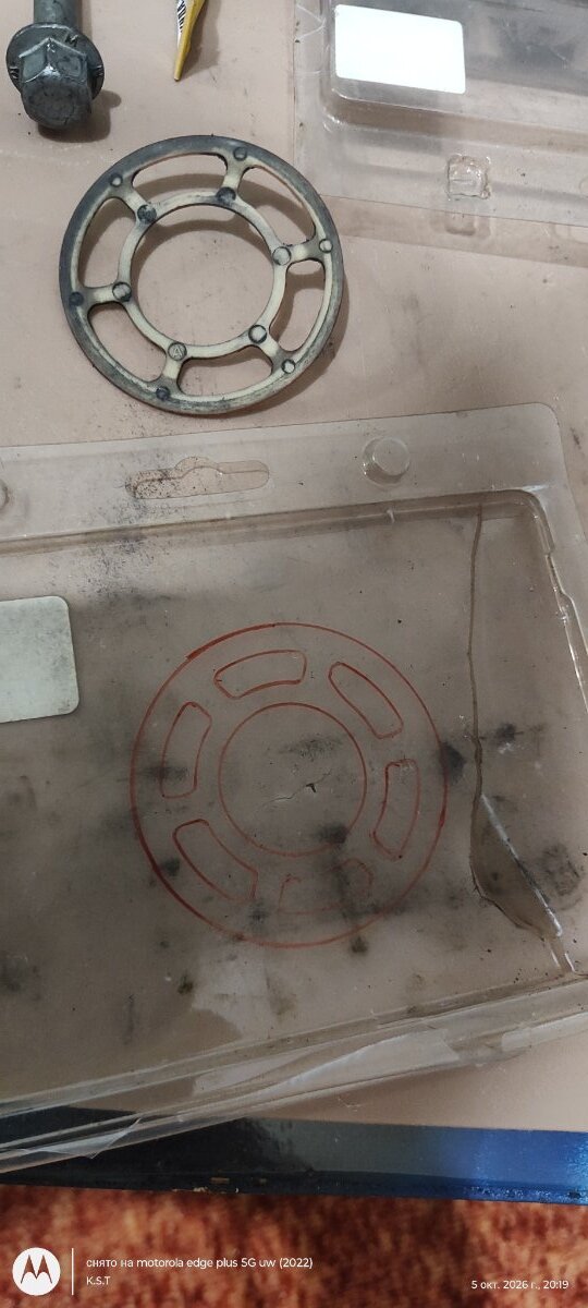

Между кронштейном и натяжителем прокладка тоже пластик, на фото грязно бежевого цвета. В общем почистил сразу, но т.к. она выработалась уже прилично, решил вырезать доп.прокладку такую же из крышки обычных полипропиленовых PP коробочек под тортики и пирожные (почему такой именно пластик потому, что он довольно прочный на истирание). В общем вырезал прокладку такую же, как на фото выше сначала положил старую, затем вырезанную (т.е. новая прокладка легла на саму пружину, см.фото далее. Конечно помыл, почистил пружину, кстати, смотрите, если у вас прокладка пластиковая в пружинном отсеке развалилась и нет тефлоновой плёнки между листами пружины, либо вытаскивать пружину и менять прокладку (найти можно всё, особенно у китайцев), либо выкидывать, т.к. без прокладок у вас быстро всё развалится (у меня всё оказалось на месте и целое, на фото видно).
Далее, опять часть с пружиной в тиски, кронштейн надеваем сверху, немного стучим чтобы стопор кронштейна дошёл до стопора натяжителя, отводим трещёткой кронштейн до тех пор, пока один стопор (ограничитель) не будет чуть дальше другого, прижимаем сверху кронштейн и медленно отпускаем трещётку. Всё в сборе и становится на своё место, и теперь чтобы ничего не вылетело, идём к машине, ставим на место натяжитель, прикручиваем его болтом к ДВС (предварительно надо взять шайбу толще вылета развальцовки трубки и шире диаметром чем трубка) тем самым вы зажимаете металлическую пластику, на фото.1 и обе половины детали хорошо соединяются, затем отводите натяжитель, ставите ремень как надо, можно слегка приотпустить и закрутить хорошенько болт.
И у вас абсолютно рабочий натяжитель на время. На фото выше та самая пружина, а в верхней части корпуса, где пружина лежит, как раз видно тот "стопор" ограничитель, который держит натяжитель при вибрации, видно даже как он выработался.
