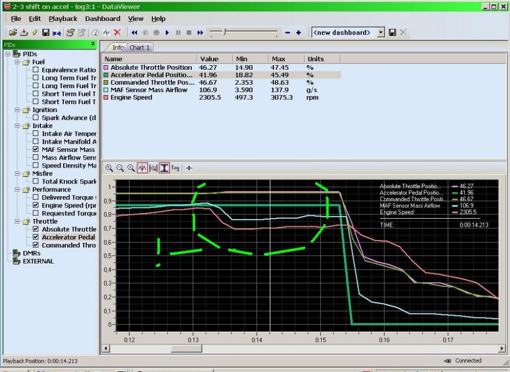

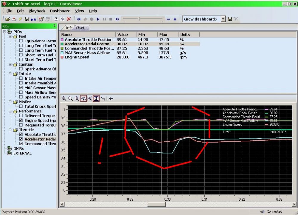

Вначале Custom под мое железо впуски-выпуски делал Льюис. Теперь придется видимо доводить самому. Потому что вот : (фото)
И это имело место на стоке, потом можно считать пропало (стало очень мелким и потому почти незаметным) после DiabloTune и моей ручной настройкой в TCM в основном. И снова вылезло наружу, причем иногда эффект сильнее чем был на стоке, после Custom :)
Это периодически проявляется? Просто как то совсем жестко
Саша! Самое главное- ты понял о чем речь и что имеет место (как это ощущает водитель) на ходу? Спрашиваю потому что- а у тебя такого нет ли, пусть не очень выраженно???
У меня проявление:
1)Только при положении педали газа между 10-15 и 45-50 процентов на разгоне.
2)Не на каждом разгоне при одинаковом положении педали газа. См фото где Good- там ведь дефекта НЕТ!
3)Особенно сильный провал при немного недогретом до рабочей температуры моторе.
По ощущениям, если не ошибаюсь, должно быть ощутимое затупливание, как если бы на воздухан тряпку накинул и снял. Но точно не пойму алгоритм и повод... Отличие по мафу почти вдвое

Все, Саша! Я нашел где собака зарыта! И почему на Custom Льюиса дефект стал как на стоке. А Льюис в некоторых местах прошивки плясал не от DiabloTune как от базы- а именно от стока! :) И именно поэтому Max Torque in Gear как был 380 нм на 3000 об- так и остался в Custom :):) А вот в Diablo- там ну совсем иные цифры в этом месте :)
Завтра проверим идею, но думаю завтра авто мой поедет как надо и даже лучше. Потому что я уверен на 110 процентов, что большая часть проблемы именно тут!

Те фото логов, что я выложил, писаны с иными условиями, чтобы поймать и отразить в них дефект. Разгон с места на ПОСТОЯННОМ положении педали газа, и газ в районе 30-40 процентов.
