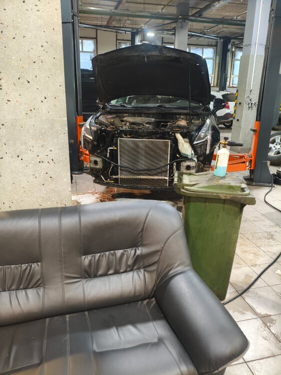

Без разборки - толку нет.
Сегодня мыл свои.
