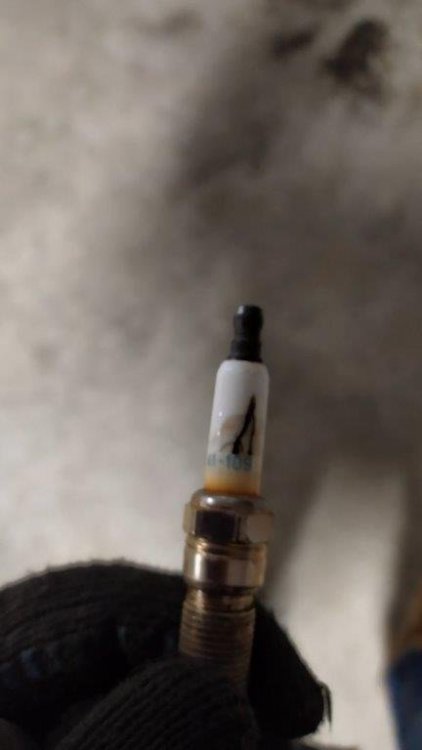

Выскочила ошибка P0304, покупал свечи на ебай.www.ebay.com/itm/6X-AC-IR…id=p2047675.c100005.m1851
1350р-заказал с ebay=6шт
Прошла 32К
И случился пробой
Не чего страшного, свечу заменил.
Но факт брака и покупки на ебай возможно закономерен?!
16 минут назад, rogi3111 сказал:
Изолятор скорее всего был треснувший еще до установки. Со временем свеча "приплыла".
катушке  теперь  тож  привет -  там  на 99%   точно такой  же  прогар  как на  свече.
karatel, ну посмотрел бы сначала, кто продавец: xuan_autoparts_s1. Based in China, xuan_autoparts_s1 has been an eBay member since Sep 03, 2019. Какие еще нужны комментарии? Можно сразу обратить внимание, что что-то не так с ними по "китайскому прононсу" в шрифтах .
