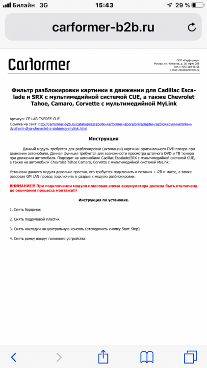

Друзья, добрый день. Приобрёл устройство разблокировки видео в движении. Для его монтажа необходимо снять головное устройство. Подскажите как до него добраться, желательно видео. Необходимо снять рамку, а до этого что делать?
приобрел откуда? и почем? ;)
 вот можешь глянуть. Клипсы, клипсы и клипсы )) И несколько болтиков под головку на семь ;)

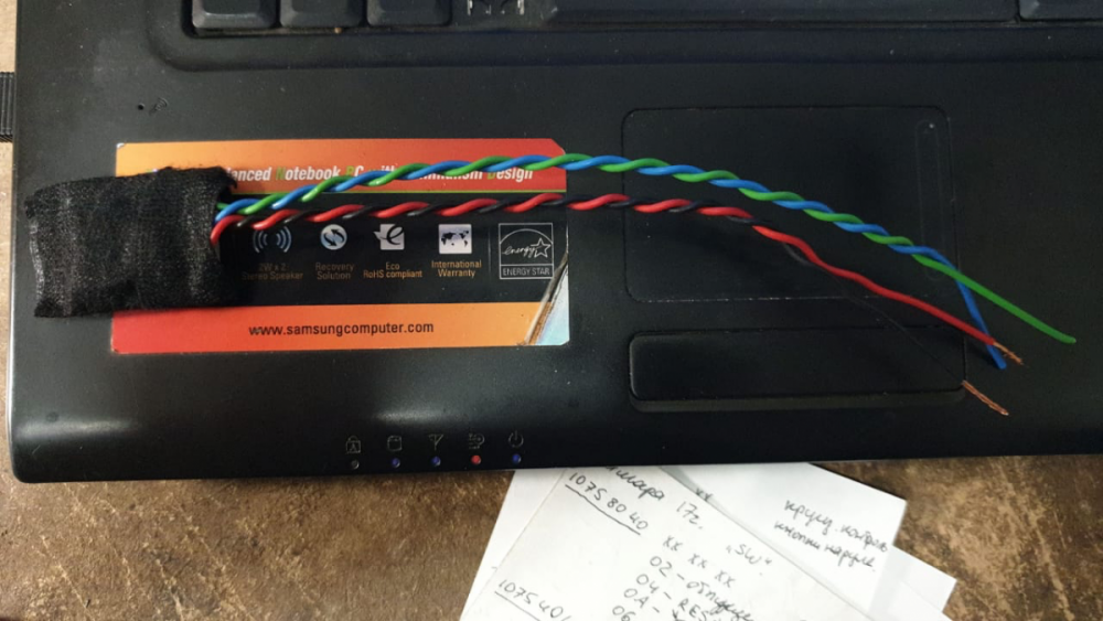

Примерно за минут 30-40. Ничего сильно разбирать не нужно. Снял:
1. Короткую слева планку под дерево.
2. Длинную справа планку по дерево.
3. Планочку под дерево над монитором.
4.  Аккуратно снял основную планку вокруг монитора и ДВД (все планки на клипсах, при снятии и последующем монтаже необходимо, чтобы маленький бардачёк был открыт).
5. Отсоединил три разъёмчика от основной планки.
6. Демонтировал головное устройство, шесть саморезов плоскогубцами, три разъёма.
7. Подсоединил устройство разблокировки видео в движении (4 провода: плюс, минус, два провода в разрыв, всё согласно инструкции к устройству).
8. И далее всё в обратном порядке.
Работает без замечаний. Поблагодарил парней из Karformerа, с ними приятно иметь дело. Подробно выяснили марку автомобиля, доработали устройство именно под мой Эск, выслали по почте (на всё три дня), выслали подробную инструкцию по монтажу.
В общем рекомендую, всем удачи ?

Позвонили, выяснили марку и год выпуска автомобиля, сказали, что у них есть в наличии устройство на Эск 3-й, а на 4-й доработают. Через день позвонили, сказали что готово, через два дня выслали. Дополнительно по э/почте и по Вотсаппу выслали инструкцию по монтажу. Платить можно сразу или потом на почте. Пришло вот такое устройство ?
