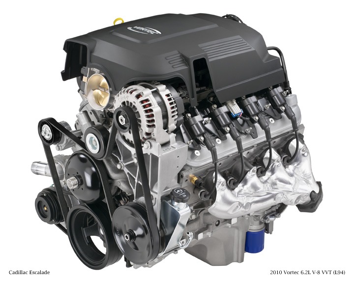

2 Вопроса
Где у нас 7 цилиндр?
General Motors 126114245 Катушка зажигания
Верный каталожный катушки?
Если да, то почему такая ахрененная разница между AC delco - почти 6000 рублей и GM - в районе 1000 рублей
Вот как на фото стоит- с этой стороны последний
