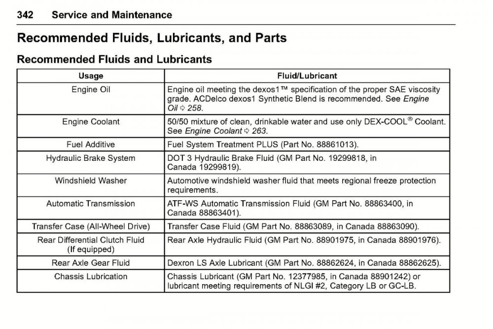

13 часов назад, qxyz сказал:
В мануале для а/м 2017 года все это есть. С 2018 г. это оставлено в дилерском мануале и объяснения этому могут быть разные (например, частая смена у GM артикулов запасных частей, желание GM исключить возможность самостоятельного обслуживания а/м, экологические мотивы и т.д. и т.п.).
В коробку отбора мощности (раздатку) и редуктор заднего моста заливаются разные продукты: DEXRON Gear Oil 75W-90 в первый узел и DEXRON LS Gear Oil 75W-90 во второй узел (производит их компания Petro-Canada Lubricants), но судя по расходной накладной, в оба узла вам хотят залить одно. Скорее всего, MOBIL 1 Synthetic Gear Lubricant LS 75W-90, и к бабке не ходи.
Спасибо! Нашел все в Американском мануале! Буду на него ориентироваться!!!

И опять возвращаясь к нищебродам, любителям самостоятельно производить ремонт и, соответственно, самостоятельной замене масел в XT5. Вот, подскажите, у нас, как я понимаю помимо масла в двигателе и коробке ещё нужно менять:
1) Rear axle lubricant (GM 88862624) объёмом чуть меньше литра, как я понял подходит Mobil Delvac 1 Gear Oil LS, 75W-90 (так же это подтверждается каталогом самого мобила)
2) Differemential clutch oil (GM 88901975) объёмом чуть меньше поллитра, судя из мануала это Pentosin CHF-11S (и выше об этом писали), вот первый вопрос - почему в муфту льётся жидкость предназначенная для ГУР, нет ли в этом ошибки?
3) Transfer case fluid (GM 88863089) - тут второй вопрос, как я понимаю заправочный объём 0,85 кварт Dexron Gear Oil 75W-90? Так как скептически отношусь к брендам GM и ACDelco в части производства масел, то можете подсказать какой - либо аналог из известных брендов, представленных на нашем рынке?
Правильно ли я понимаю, что при замене этих масел ничего в компе сбрасывать не нужно, как, например, адаптации коробки при замене масла в коробке?
Можете так же подсказать, откуда информация по замене артикулов с GM 88863089 на GM 19352759 ? Просто если смотреть сайт ACDelco, там данный артикул применим только для Toyota и Maserati

1)    Не полный аналог, но пойдет.
2)     Потому, что муфта гидравлическая. Ошибки нет.
3)     Mobilube 1 SHC 75W-90 не полный аналог, но пойдет.
Ну, и зря, оба трансмиссионных масла (Dexron Gear Oil 75W-90, Dexron LS Gear Oil 75W-90) суперотличные продукты.
А какую информацию дает каталог ACDelco по применению артикула ACDelco 10-4061 (GM 88863089), который указан в мануале XT5 в качестве артикула transfer case fluid?
А) Если посмотрите эти артикулы в любом онлайн каталоге американских и-нет магазинов, специализирующихся на GM (на большинство из них можно попасть лишь через VPN), то сможете увидеть, что SKU:19352759 Replaces: 88863089.
Б) Если найдете фото этого масла под старым и новым артикулом и сравните этикетки, а также их упаковки, то, может быть станет ясно, почему сменился артикул - изменилась пробка канистры.

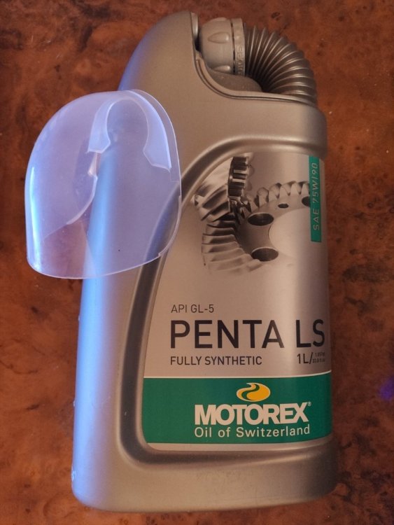

По поводу Motorex Penta LS SAE 75W/90. Ниже фотка.
Сверху защитная прозрачная крышка, которая закрывает лейку-гофру. Ни один поддельщик не станет заказывать/изготавливать столь сложносочиненную упаковку, для расфасовки своей бурды.
Да, те 99 шт., которые есть в наличии в РФ, лежат на складе «Велле» - экс-дилера Pentosin в РФ. Если хотите купите у них напрямую через e-магазин, на который можно выйти через motorexoil.ru Сравнивать цены я бы не стал, например из-за размеров налогов, сборов и т.п. там и тут. К тому же, масло Motorex Penta LS SAE 75W/90 в конце 2020 г. было переформулировано и, из него Motorex сделал полный аналог Castrol Differential BOT 720 для Land Rover-Jaguar, и почему бы из-за этого производителю не поднять цену? Так вот, вы видели цену равную $30 на масло-аналог Castrol Differential BOT 720. В РФ же еще старая версия этого масла. Его TDS ниже.

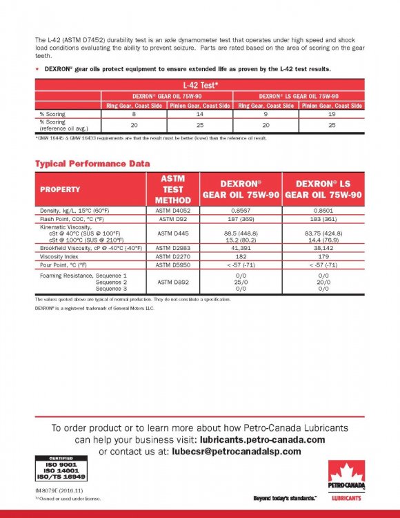

Судя по документам, эти масла Petro-Canada являются гибридами ПАО и НС.
Если не оглядываться на эко-обязательства производителей а/м разумным интервалом замены будет пробег 40 тыс., сокращать этот интервал из-за того, что это Red Line, Millers Oils не нужно.

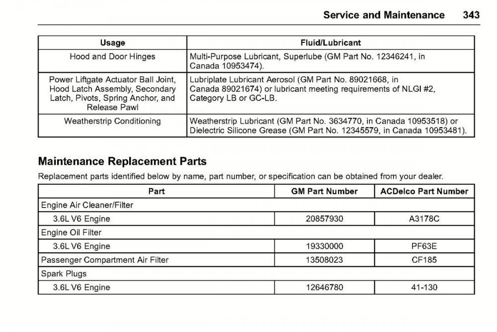

Размеры наших фильтров салона 240х204х30..31 мм, просто сайты запчастей настойчиво предлагают в качестве замены высоту 35 мм, а это высоковато для XT5. Поэтому если будете смотреть на аналоги обращайте внимание на высоту фильтра.

Так же поменяли артикул для воздушного фильтра A3178C, который, по сообщению форумчан не подходил.
