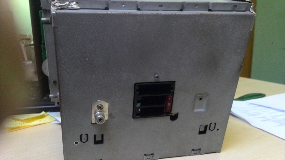

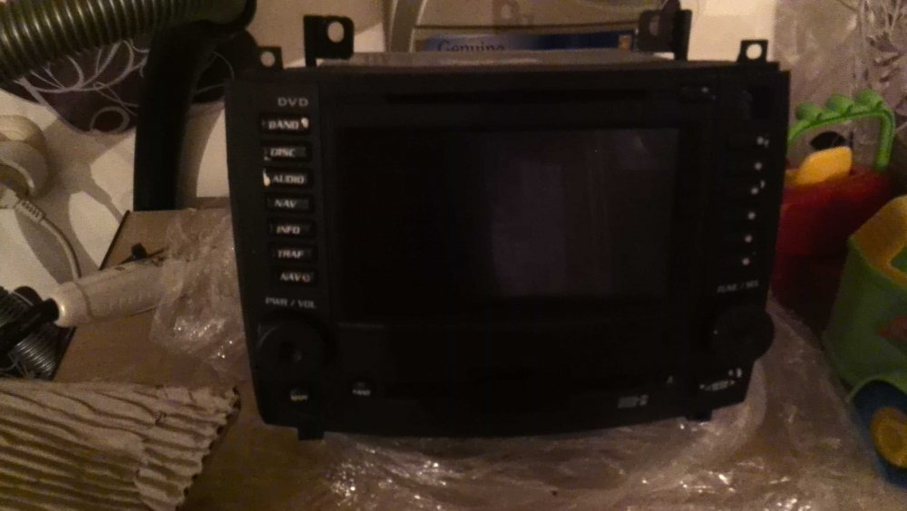

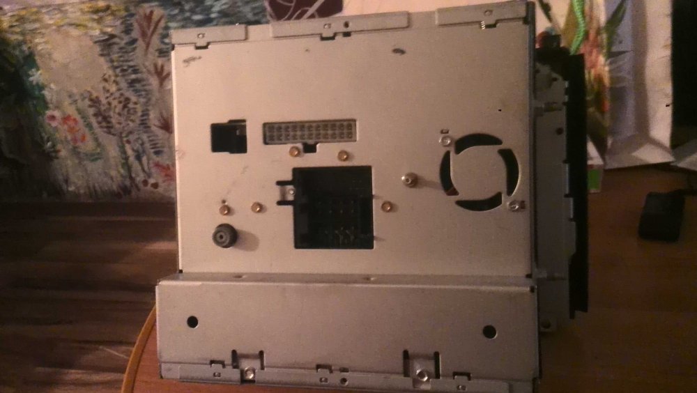

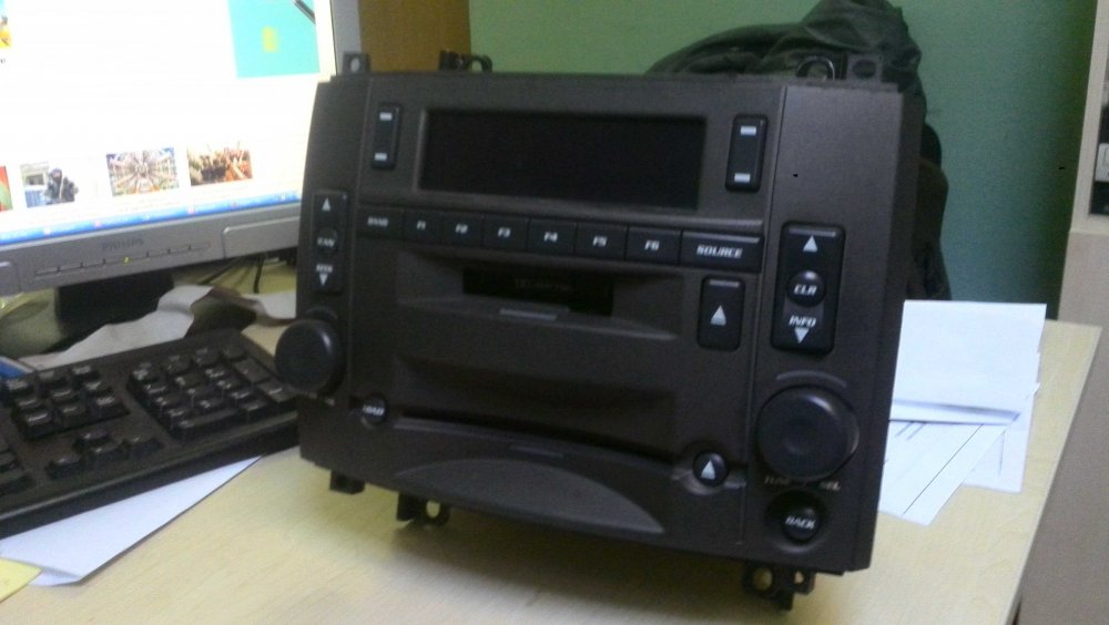

Здравствуйте такая проблема, стоит штатная магнитола с касетником, нашел для cts первого такую же с ДВД и навигацей бу однако на навагиционной есть какой то разъем и проводов больше на контактах у меня на верхнем 6 проводов а на этой 10 может кто подскажет как поставить

на магнитоле с экраном не вижу разъема для подключения GPS антенны.
или может по годам отличаются разъемы.

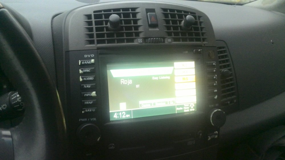

Установка прошла успешно, магнитолу привязал у официалов, не работает только нави и телевизор.

Могу так отдать у меня перед этим была кассетная сд не работал потом купил на разборе такую же с кассетой у которой читал диск и потом купил уже с экраном. Могу для экперементов бесплатно отдать с не рабочем сд. Если надо с рабочим сд отдам за сколько брал на разборке 80$
