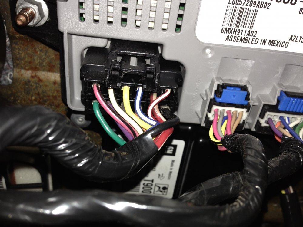

Предохранитель, как я понял, "cool seat" со стороны водителя в торце торпеды на 30А, он целый.
Из блока разъем вытащил, визуально вроде нормально, но видно оголенный провод, на фото третий справа: розовый, голубой и потом он, может в этом проблема?

Это не тот блок.
Блок ,тот что нужно смотреть прикручен к сиденью переднего пассажира ,прям с краю спереди.Отодвинул назад и наклонил его видно сразуже когда голову туда засунеш.Причём я уже вукладывал фотки блока и разъёма .
Вообщем нашел я этот злосчастный блок, посмотрел разъем он был обгоревший.
Зачистил контакты ножом, и установил разъем на место в блок, подогревы заработали, всем огромное спасибо за помощь! :)
