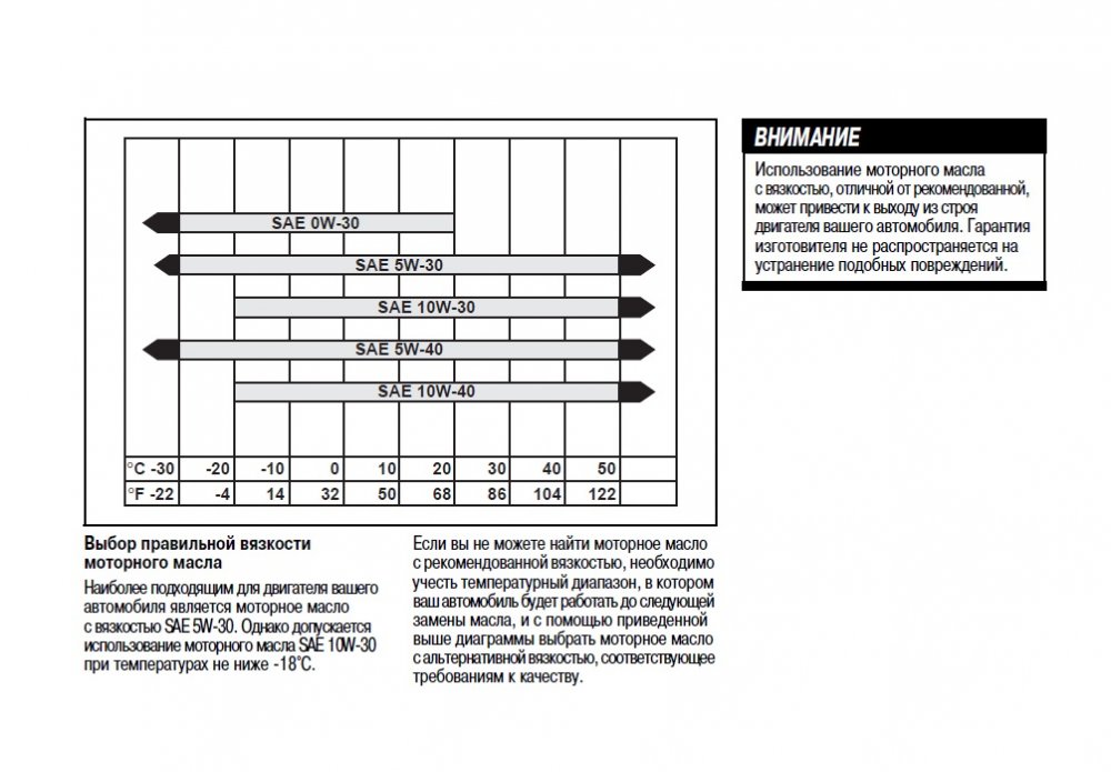

Я просто увидел, что в топике про номера запчастей и масел, указано
рекомендация, температура обитания для двигателя.
масло
около 0°C -> 5W-20, 5W-30, 10W-30, 10W-40, 20W-50
до  -18°C -> 5W-20, 5W-30, 10W-30, 10W-40
ниже  -18°C -> 5W-20, 5W-30
а значит более вязкое допустимо.

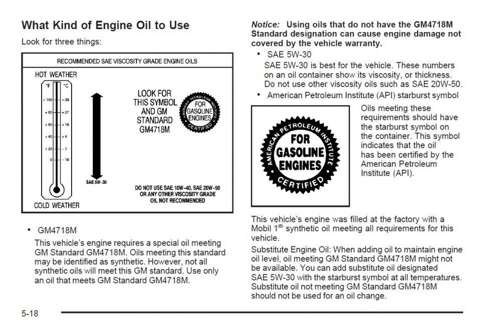

В мануале на SRX1 английским по белому написано 5w30 и особо отмечено, что не стоит лить масло бОльшей вязкости.

Я всегда выполняю рекомендации производителя, с покупкой нового авто и до прохода гарантии.
Сейчаас же у меня другая картина - кадиллак, 2004 года, из США, в котором масло превратилось в мазут, стуканул движок.
Я движок не менял на новый, а в старый корпус, пытаюсь установить купленные запчасти.
Прбег за 100 тыс. км.
И поэтому, зная, что в движке уже несколько увеличены зазоры в цилиндрах и так далее, то и подумываю о более вязком масле.
Поэтому и читаю мнение бывалых мотористов с Форума мотористов, которые советуют 10в60.
Моторист, который мне советует 10в60, обещает через 10 тыс. км снять поддон и провести полную дефектовку, на предмет загущения масла, отложений, стружки, забитости маслянной сетки и так далее.
Пока еще мотор не запущен, я с вами и советуюсь.
