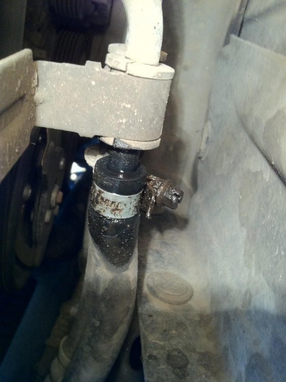

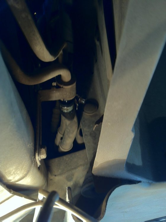

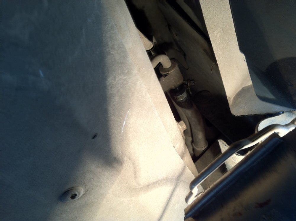

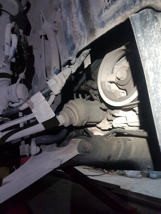

Ну собственно побывал под машиной...обнаружил вот такую вот картину справа по ходу движения авто!
Че хоть течет, а то к ОД запись на 2 недели расписана...хотелось бы знать какая жижа уходит... ;)
на земле капли есть? гур течет нежно-красным, действительно справа. снизу не видел, но сверху сняв кожух двигателя говорят можно "увидеть" уровень жижы. сам не смотрел ибо гимор, но в данном случае пуркуа бы и не па? мануал в помощь...
спасибо, завтра и пойду рыть и смотреть...

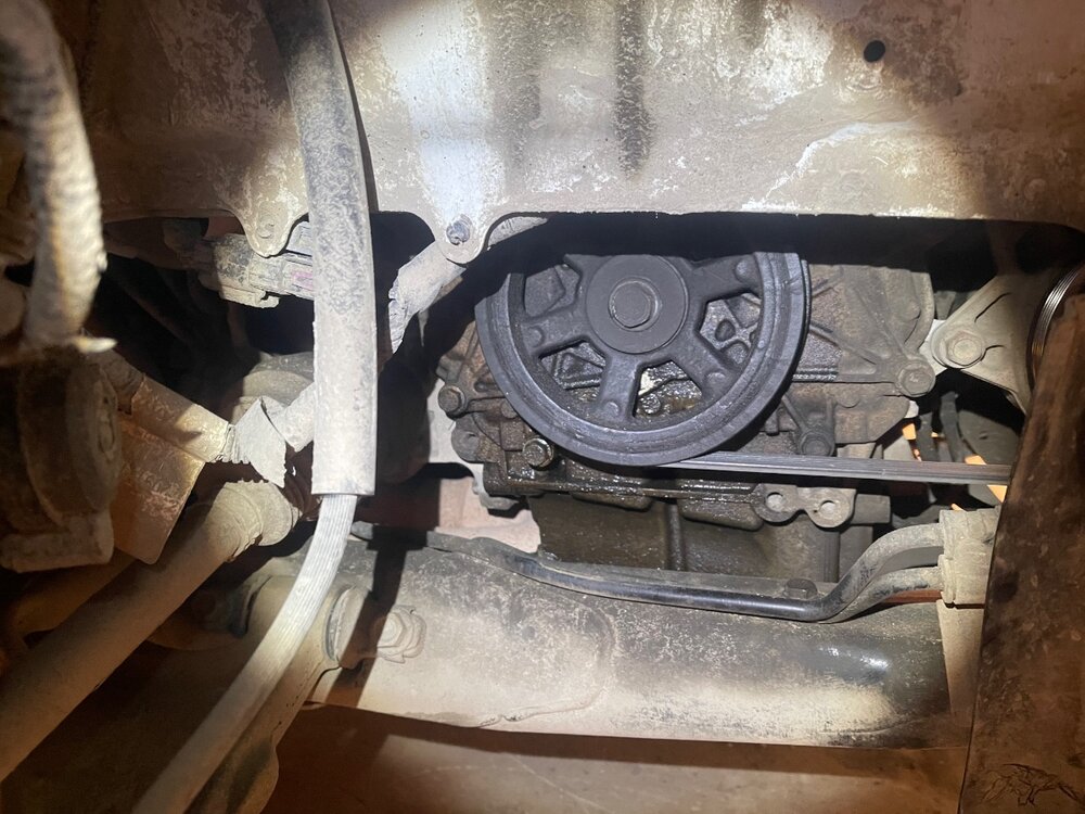

Начало у меня подкапывать в районе правой части подрамника. Расспрос с пристрастием жены выявил мундеж по телефону  с полностью вывернутым в сторону рулем, с последующим выбросом жижи в виде дорожки. ( не вода , не высохла).  Беглый осмотр ничего не выявил. Вот думаю, надо что то купить, а что не знаю. Обычно же там текут сдвоенные трубки? Смутило что за шкивом насоса тоже все блестит. Отобрал машину, езжу пока сам, подливаю по чуть чуть.

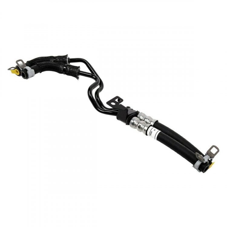

6 часов назад, a781mo сказал:

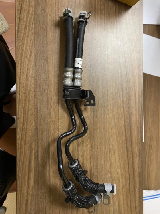

Шланги ГУР. Больное место. 22970604
Да.да  спасибо. )) как раз читал.  https://www.drive2.ru/l/584855524655246081/
Это тот, что расположен на территории филиала Ш+ на Автозаводской?
Я брал у них пару раз разные з/ч, но подделок не было. Шланг похож на оригинальный продукт, упакован как положено в коробке. Другое дело, что сейчас не чистые на руки продавцы стали совать подделки в оригинальную упаковку. Вот тут сложнее, надо много знать нюансов по оригинальной з/ч.

Ну вот нихрена не трубки у меня текут. Самое мокрое место за шкивом насоса. Попытки выкрутить руль влево враво и газануть ничего не дали.20220919_183047.thumb.jpg.77a252f4048f46f6006123f693dd29bd.jpg

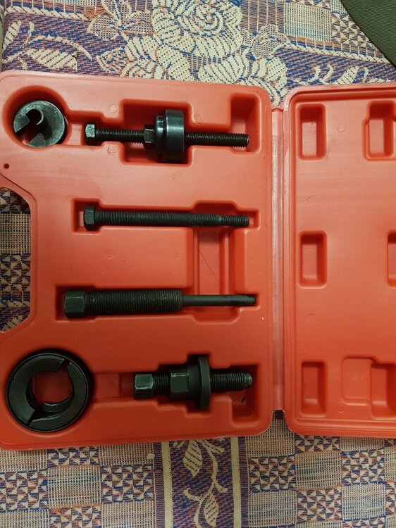

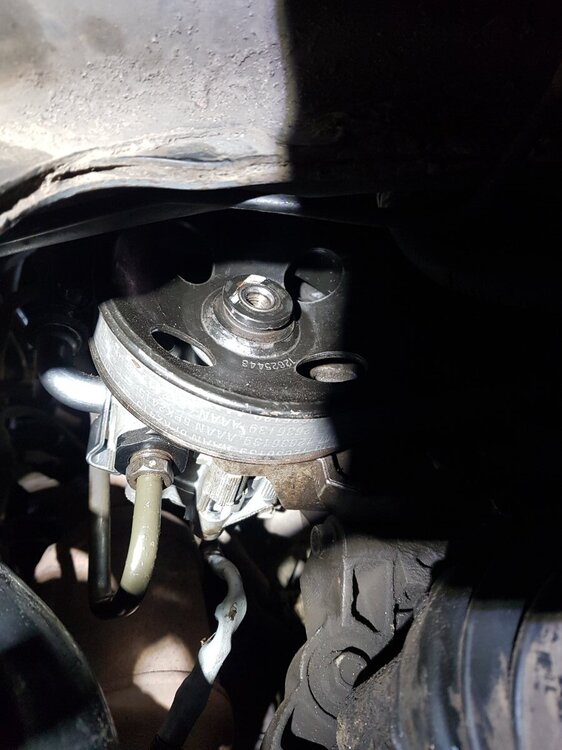

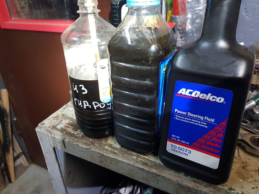

Поменял я в общем насос гидроусилителя. Процедура очень не удобная. Два болта через дырки шкива легко откпутить. А вот задний болт еще тот гемморой. Можно снизу завести маленькую трещетку за банку катализатора и удлинителями подобрать необходимую длину. Можно так же сверху между моторным щитом и двигателем просунуть. В обоих случаях чем меньше руки тем лучше😁.
Вторая проблема это снять шкив с помпы. Обычный, но мощный двулапый сьемник потерпел фиаско. Пришлось купить за 3000р приспособу. Благо на авито рядом с домом нашлась. Без нее соваться не стоит.20221127_161344.thumb.jpg.ef211de89591d012da7e9f15c6a03be8.jpg
Ну и жижа слилась вот такая.  Думаю еще промыть.

Набор съемников шкивов насоса гидроусилителя руля. JTC-1803
https://www.ozon.ru/product/jtc-nabor-semnikov-shkivov-nasosa-gidrousilitelya-rulya-jtc-1803-148537273/
12 часов назад, zverradze сказал:
Для истории
А скажите на SRX 1  4,6 этим съемником можно снять шкив. Если - да, тогда куплю точно ( уж очень проблемно шкив снимается без съемника).
По идее этот съемник на всю линейку GM. Помимо этого набора в природе есть еще множество, около 5-6 других производителей. Но этот от JTC мне кажется самым хорошим. Мало снять шкив с вала. Важно еще удачно запрессовать шкив на вал. Внутри шкива резьба 9 мм. Достаточно редкая. Но даже имея болтик 9мм с шайбочками запрессовать будет тяжело. В этом наборе запрессовыватель с подшипником внутри, что снижает трение. У меня запрессовать вышло только с 3 го раза. Пару раз пришлось немного шлифануть вал нулевкой.
Спасибо, рассмотрю вариант покупки. В прошлые разы при замене гидрача снимали и одевали шкив с помощью нагрева, скажу та еще операция.

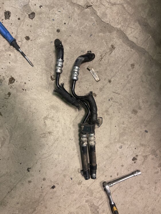

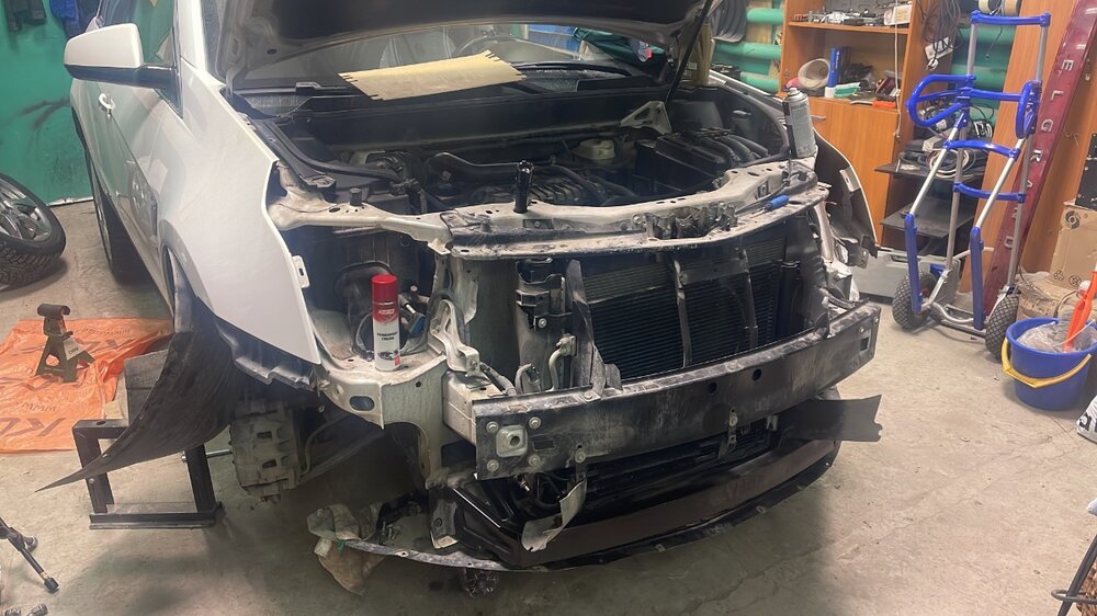

Как говорится принимайте в ряды потекших трубок ГУР. Лужа красная с правой стороны, молниеносный залёт авто в гараж, снятие бампера и изъятие трубок. Объезд всех контор в городе по РВД…… от всех ответ один, гарантии нуль иди покупай оригу. Прилипание тачки на неделю в гараже. Попутно нашел течь сальника за шкивом. Сальник вроде нужный куплен….. процедура вроде не сложная. Если кто менял подскажите нюансы пожалуйста.
Да и попутно буду менять ремешок который обильно облило жидкостью ГУР. Причем хочу поменять без сьема подушки двс.

Поменял сальник коленвала, шланги ГУР и ремень.
Ремень поменял не снимая подушки двигателя 🤘
